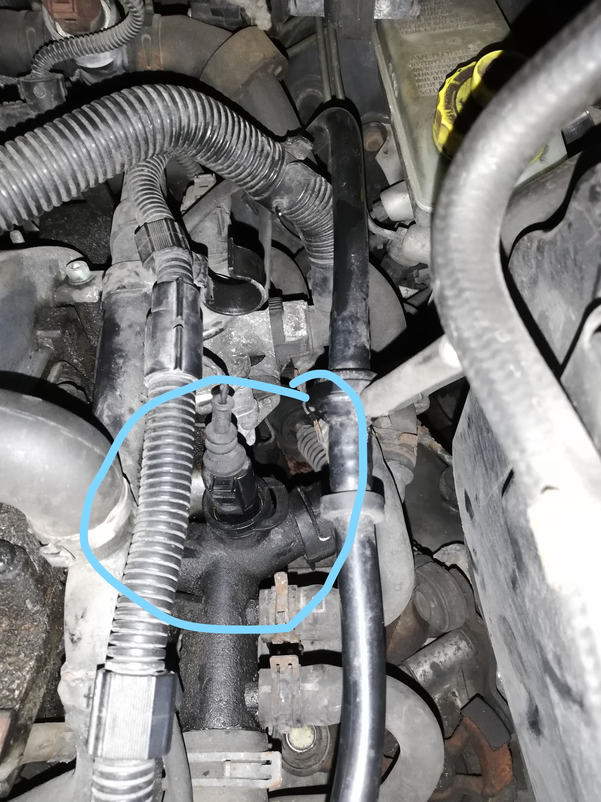

Temperaturregler der relativ nah am Dehngefäß sitzt, in einem Abzweigstück aus Kunststoff…

@Garagenjunky Meinst du die Engstelle im Rücklauf-Schlauch? Stell doch eine Aufnahme von dem Teil ein…

Das müsste die Nr. 24 06A 919 501 A (06A919501A) Kuehlmitteltemperaturgeber (G62) sein.
Denke ja, hoffe jetzt das es das neue Thermostat ist, sonst bin ich echt ratlos…
