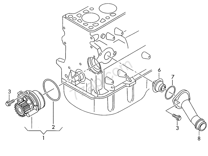

Die Kühlwassertemperatur erreicht nie die 90°C, daher will ich den Kühlmittelregler (Thermostat) wechseln.
In der Bucht wird häufig zusammen mit dem Thermostat der Wasserflansch angeboten.
Macht es Sinn den Flansch direkt mit zu bestellen?
Weiterhin:
Normal kaufe ich gerne die Teile von Mahle, aber es gibt da ein gutes Angebot vom Meyle zusammen mit besagtem Flansch.
Kann Man Meyle auch kaufen?
mit Sicherheit mehr.
Im Ausgleichbehälter ist schon 1 Liter.
Und beim Zahnriementausch, wenn nur die Wasserpumpe entfernt wird kommen ca. 4 Liter raus. Dazu kommt noch der Kühler und einige Schläuche.
Den Flansch auf jeden Fall neu. Ist aus Kunststoff und verzieht sich gerne. Ich würde beides in original Qualität kaufen, sicher ist sicher und ein erneuter Wechsel mühsam…
Ich kann mich meinen Vorrednern anschließen.
Lass von dem Topran-Flansch die Finger. Dem fehlt die Halterung fürs Thermostat. Das macht die Sache sehr fummelig.

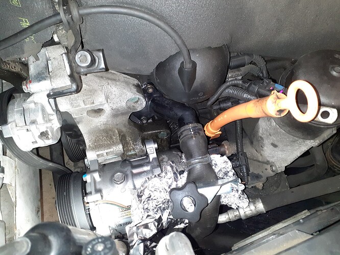

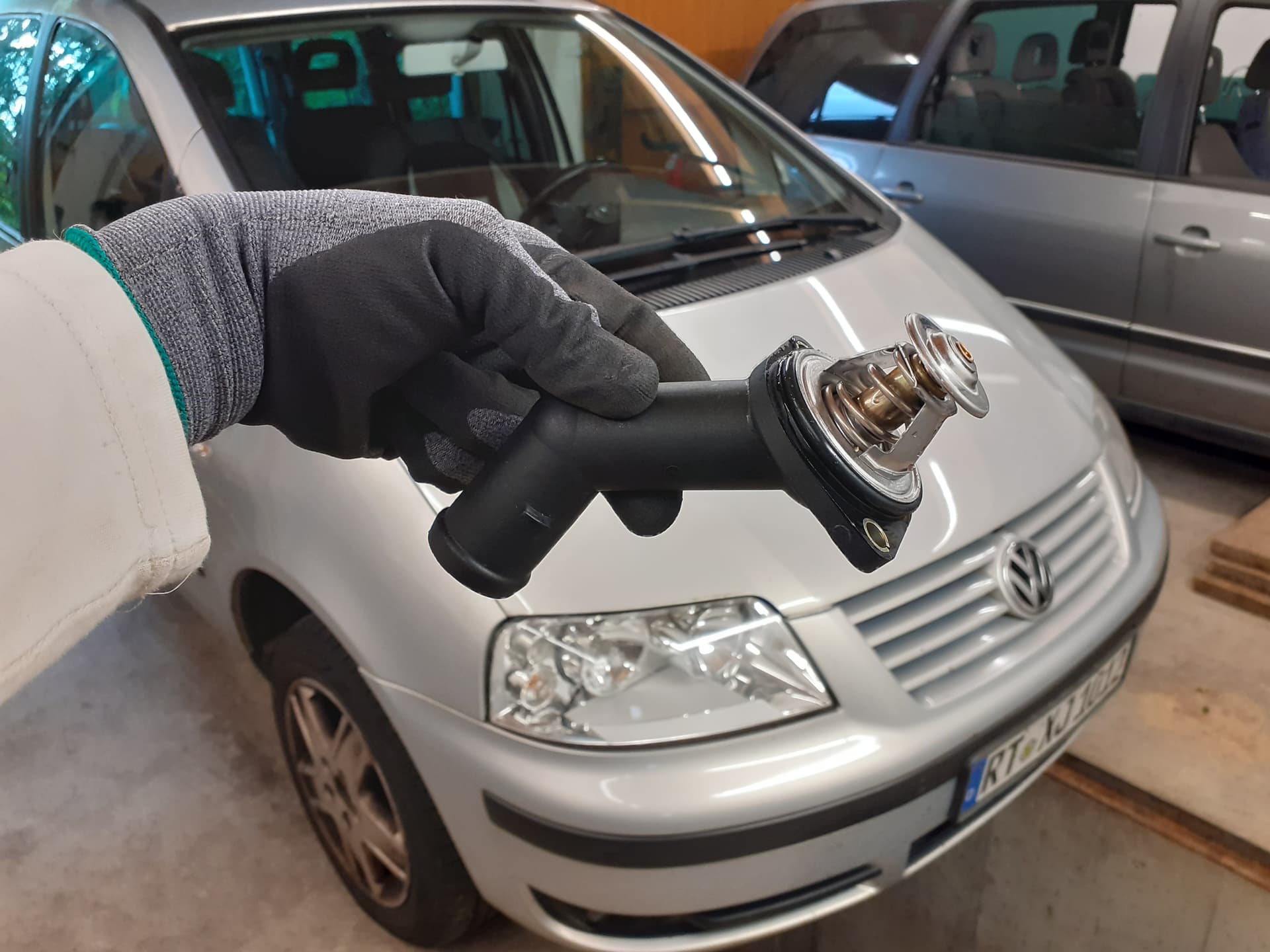

Thermostatwechsel war ein Kinderspiel.
Ich habe die Lichtmaschine rausgenommen, den Schlauch abgeklemmt, den Flansch gezogen (Thermostat steckte noch drin)und das neue Thermostat bereit gelegt. Dann mit einem Schraubendreher den alten Thermostat aus dem Motorblock gehebelt (jetzt floss Wasser) und ganz schnell den neuen mit seinem Flansch angesetzt. Wasserverlust = 0,5 Liter (aufgefangen in einer Wanne darunter).
War echt ein Kinderspielt, braucht man keine Angst vor zu haben.
