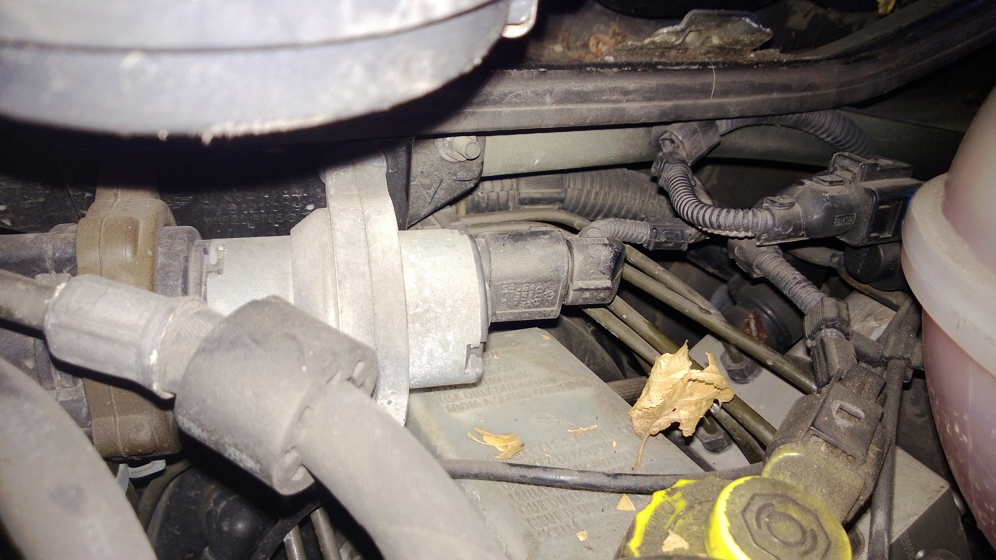

Mein Problem ist jetzt nur ich finde diesen Schalter einfach nicht.Ich habe mal ein Foto gemacht wo er sein sollte.
Vielleicht kann mir einer sagen wo er ungefähr sitzt.

Mir scheint ich sehe auf Deinem Foto die Buchse, wo dieser Schalter normalerweise dran sein sollte. Bin mir aber nicht sicher… Knöpf dir mal das Kabel direkt unter dem Gummi vor…
Hier links im Bild nochmal deutlicher (die hier gezeigte Version ist mit Taxischalter)

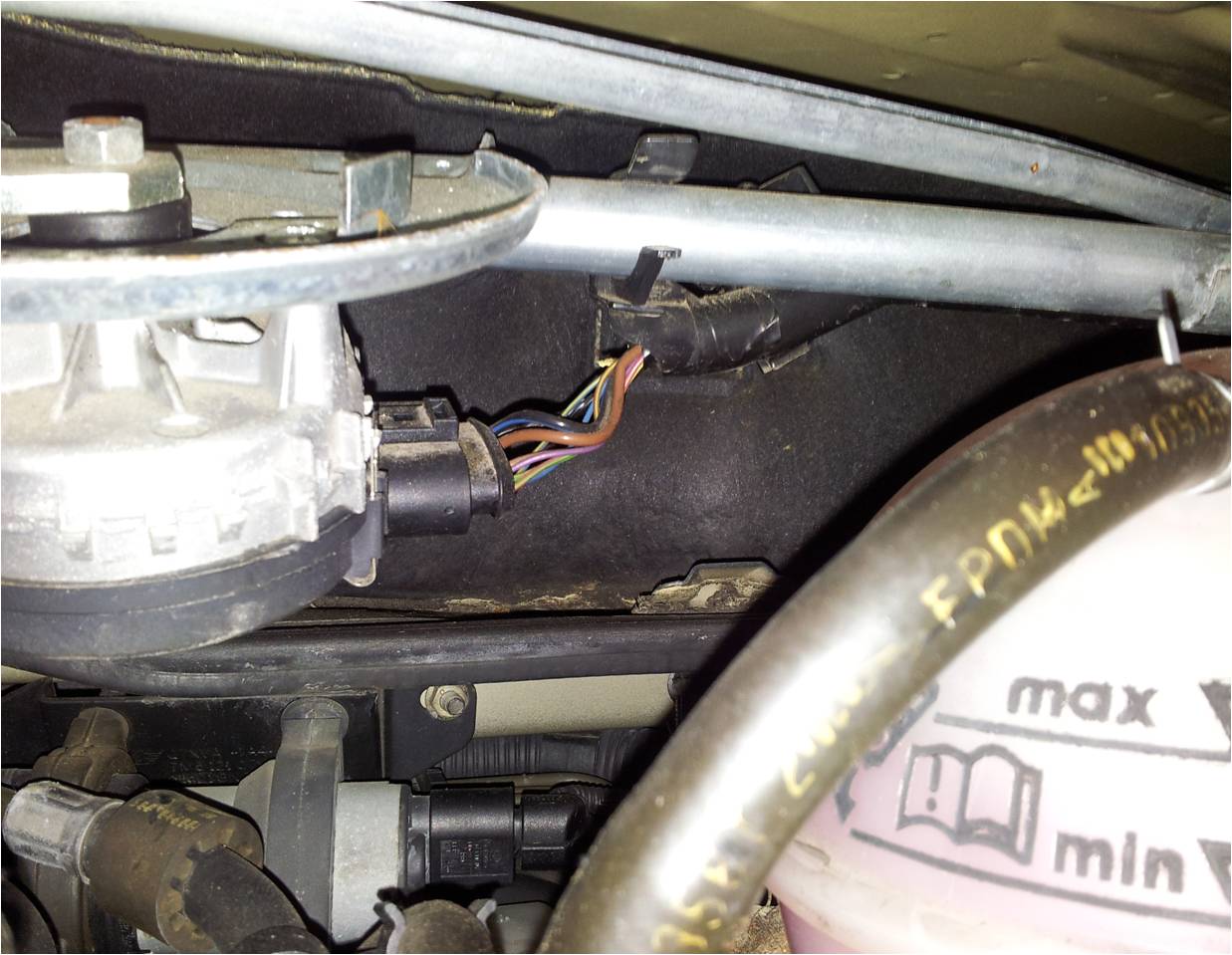

danke fürs Schauen. Bitte auch mal Foto machen. Vielleicht war ich auch nur zu blind! Hab aber nur die Verkabelung für den Wischermotor finden können. Zum Glück war die Demontage der Wischer usw. nicht so der Akt!
Jan
Hier nochmal ein Foto von der vermuteten Position des Schalters…
Jan
Bist Du sicher das Du richtig geschaut hast !?
Da Normalerweise sitzt der irgentwo wenn du dem Kabelbaum vom Wischermotor folgst richtung Fahrerseite.
Kann aber auch bei Dir sein das da wo der Kabelbaum am Wischergestänge angeklipst ist der direkt dahinter sitzt . Quasi genau zwischen Gestänge und Fahrgastraumwand.
Und ein bild von dem Sensor wird gemacht.
Gruß Frank

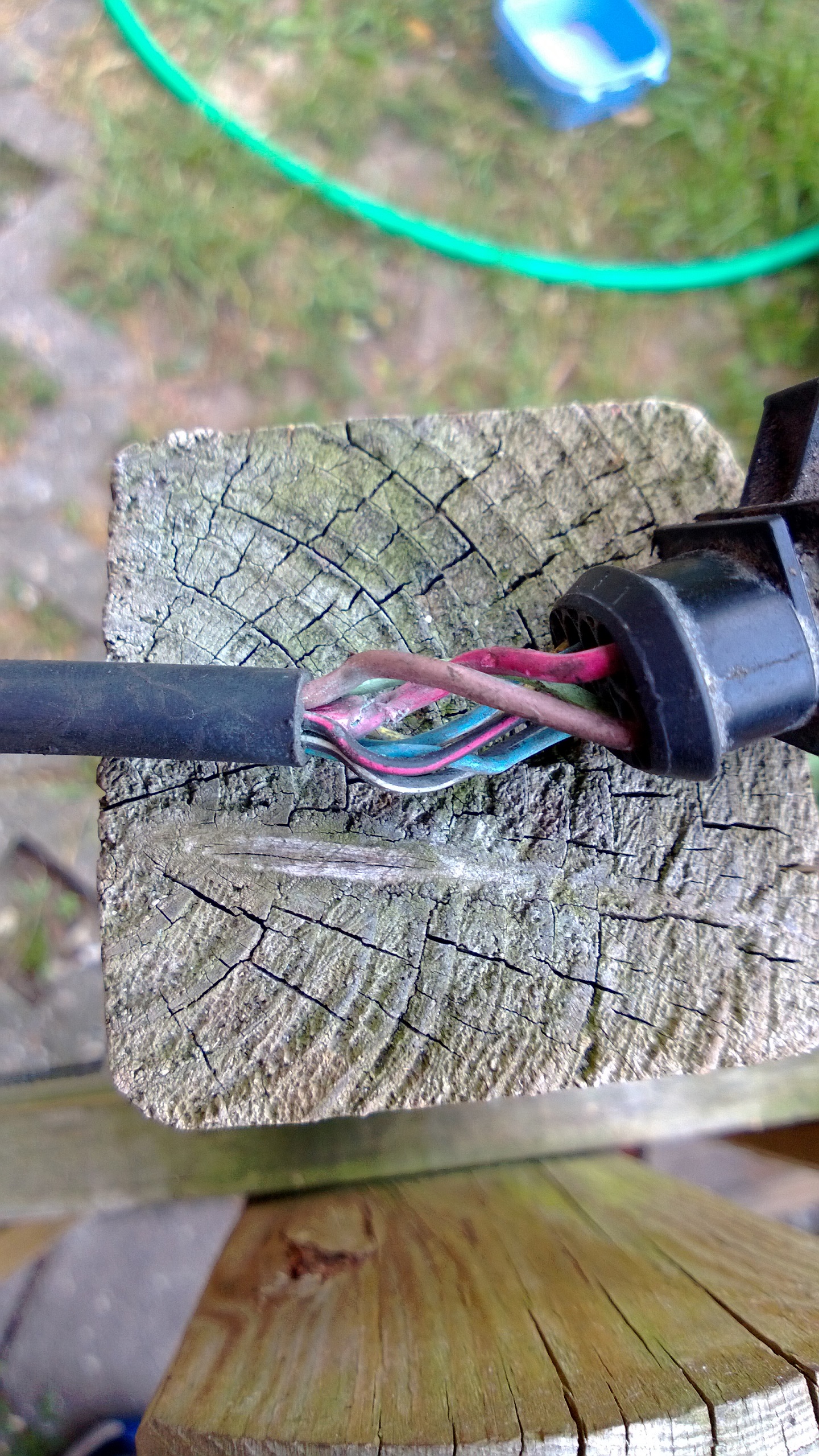

Hallo Leute,
so erstmal eine erfolgs Meldung ich habe ihn gefunden ! :slight_smile: :slight_smile:
@ rohdensen: Der Fühler sitz genau da wo du das Foto gemacht hast.Da wo die Kabel vom Wischermotor in die Ummantelung reingehen sitzt er.Schau oder fühl mal dahinter.Meine war dahinter eingeklippst.

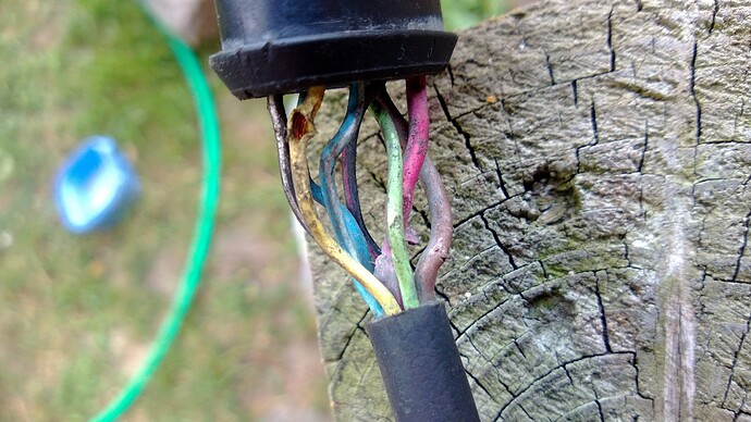

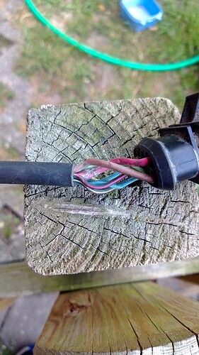

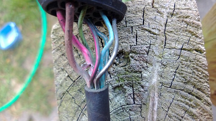

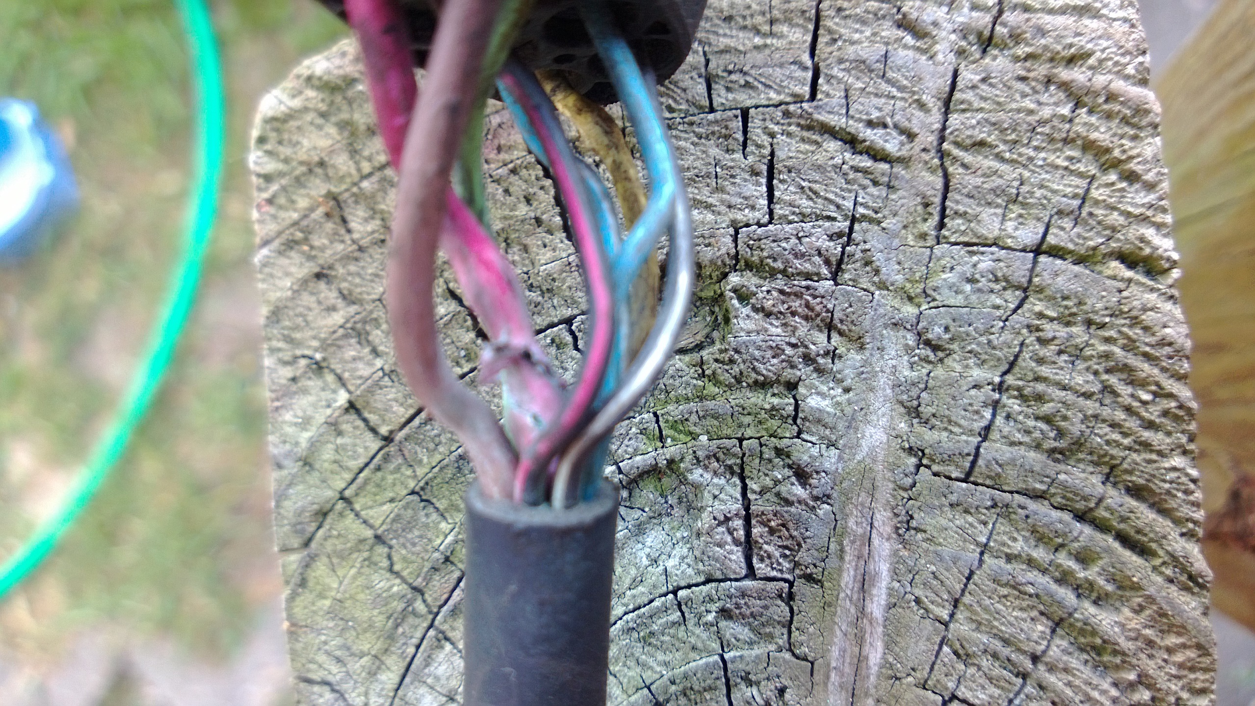

So und weiter ich habe denke ich den Fehler gefunden warum der ZH erstens nicht läuft und warum ich das SG nicht ausgelesen bekonnte.
Jetzt muss ich schauen wie ich es am besten Repariere
Das rote KAbel ist erstens total Oxidiert und natürlich auch gebrochen.Es ist ein 1 cm langes Stück wo das Kabel fehlt,und bei 1 oder 2 Kabeln ist das Kabel blank.
Am besten Stecker abschneiden, Crimpkontakte und Steckergehäuse beim VW :slight_smile: holen und alles neu machen. Die Gummidichtungen an den Crympkontakten können weiter benutzt werden…
Darum sage ich zuerst immer KABEL an den STECKERN Konntrolieren.
Ist mit die häufigste Ursache
Oder meine ANleitung beherzigen
www.sgaf.de/content/zuheizer-stecker-reparieren-290647
Gruß Frank
