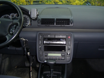

habe vor kurzen eine gebrauchten Sharan Bj04 vom Händler gekauft. Anscheinend hat dieser, laut Kaufvertrag eine Telefonbereitung ab Werk eingebaut. Rechts am Amaturenbret ist auch ein Handyhalter, leider ohne Adapter für das Handy. Laut Aussage meines Verkäufers benötige ich ein Adapter mit Kabel welches ich dann einfach anschließen sollte. Wo genau muß ich diesen den anschließen? Bei meinem Golf gibt es rechts unten einen Adapter wo ich das Kabel vom Handyadapter einstecken muß. Wo finde ich dieses den beim Sharan?

die Halterung, auf die Du den Adapter aufsteckst, hat nach unten zeigend eine Buchse, in die der Stecker des Adapterkabels reingehört.
Schon richtig was Hendrik geschrieben hat, nur musst du vorher noch die Kappe auf der Vorbereitung entfernen. Den Halter für das Telefon kannst du dann aufstecken.
Bitte beachten, daß die Halterung für das Telefon zunächst jedoch angelernt werden muss. Sonst funktioniert das Ganze nicht.

vielen Dank für eure Antworten. Was ich eigentlich wissen wollte, bei meinem Sharan ist an der Geldfach ein Microphon eingebaut und auch schon eine Grundhalterung für eine Handyadapter neben dem Lenkrad angebracht. Was für einen Adapter benötige ich nun. Einen mit einem Kabel oder einen ohne. Wenn einen mit einem Kabel muß ja irgendwo der Stecker sein wo ich diesen anstecken muß. Wo würde den der Stecker sein? Kann mir hierbei jemand helfen?

An dem Adapter ist ein Kabel, welches von unten in die Vorbereitung eingesteckt wird.

Für den Sharan auf jeden Fall den Adapter mit Kabel.
