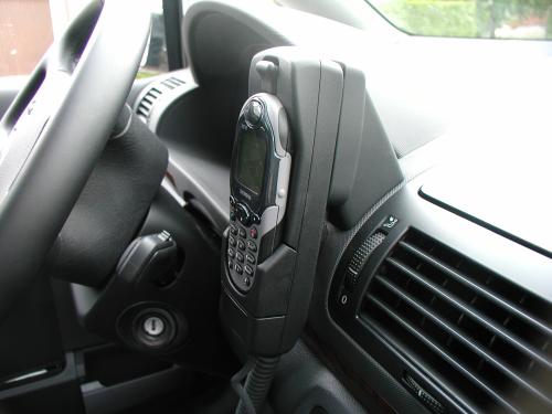

Wo wird der Handyadapter montiert? Gibt es dafür einen Standard? Hat jemand ein Bild ?

Die Position des Halters kannst du frei wählen …
Werksmässig ist die Halterung rechts neben dem Lenkrad eingebaut:
