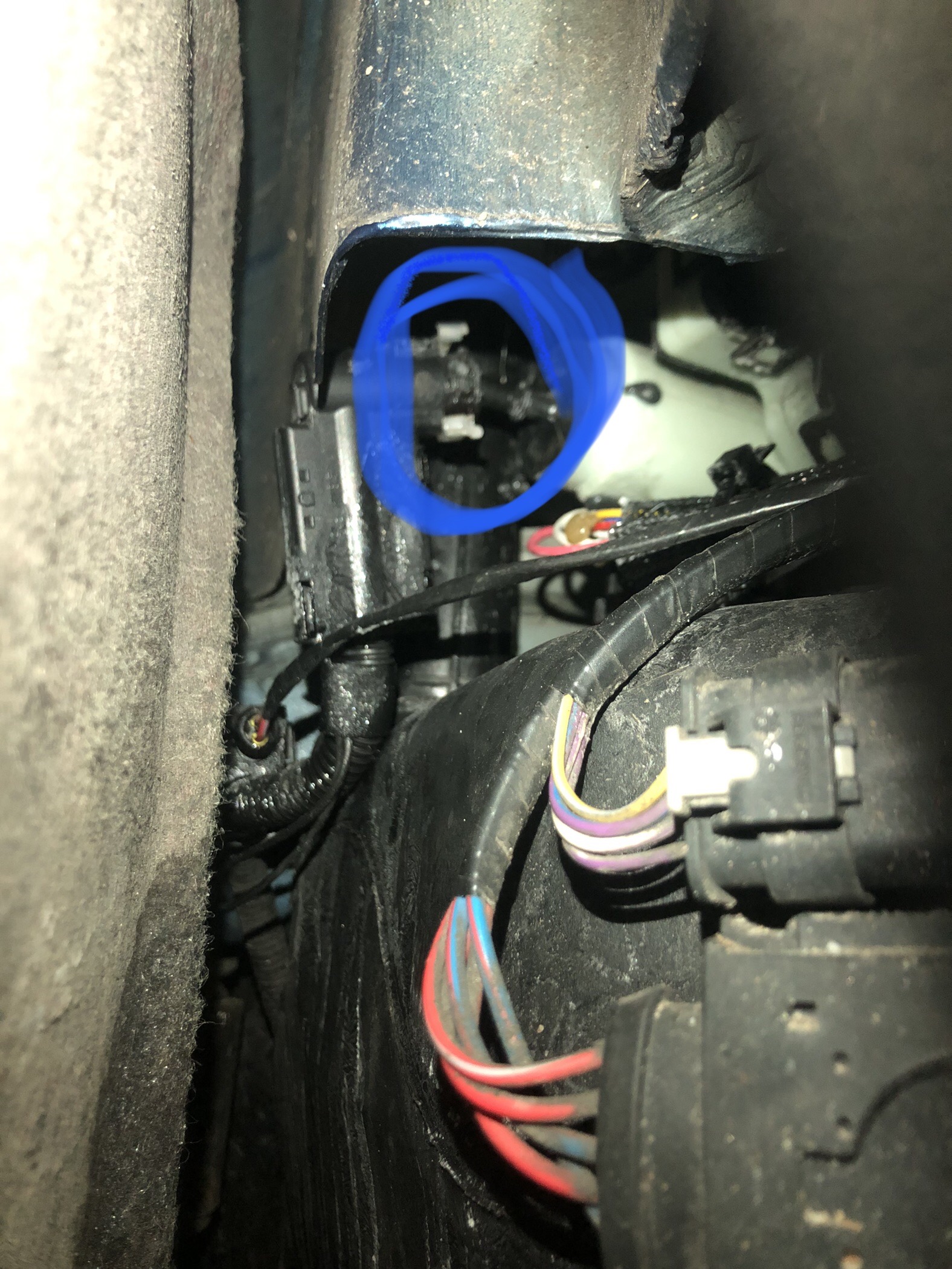

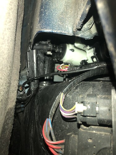

beim Tausch der Adblue Heizung habe ich die Verriegelung der Adblueleitung beschädigt.
Das ist der Clip für die Kupplung zwischen Leitung und Tank die geöffnet werden muss um den Tank auszubauen.
Hat jemand die Teilenummer dazu oder eine Bezeichnung?

Die wird es wahrscheinlich nur in Verbindung mit der Leitung geben
Förderleitung hinten:
7N0 131 983 F
Ohne VIN keine exakte Zuordnung möglich.
