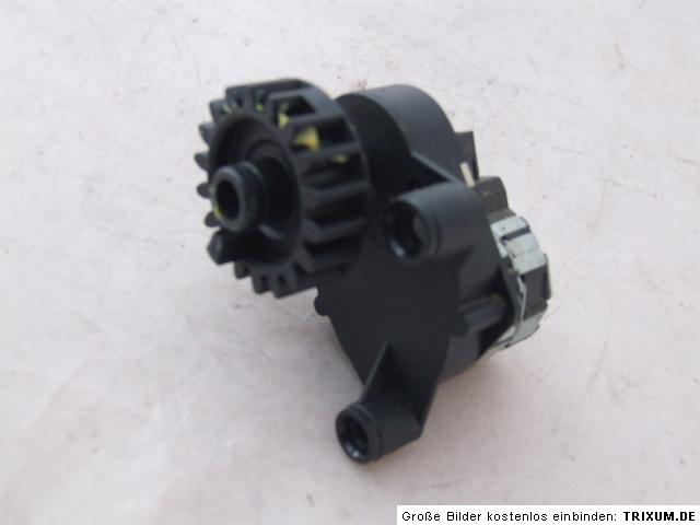

Stellmotor 7M1907511A.jpg Ich habe diesen Stellmotor gefunden. Er hat allerdings folgende Teilenummer: 7M3907511A
Ich habe diesen Stellmotor gefunden. Er hat allerdings folgende Teilenummer: 7M3907511B
oder einen ohne einen Buchstaben.
Beim aufrüsten meiner manuellen Klima zur Climatronic habe ich festgestellt, dass bei den Stellmotoren die Schrittmotoren selbst die selben sind
Der Unterschied ist das Getriebe mit Anschluss für die Klappe.
Eventuell kann man den Motor von einem Getriebe zum Anderen transplantieren - sofern das benötigte Getriebe in Ordnung ist. Das hab ich aber selbst nicht probiert :wink:
Weiters werden vor und nach dem Facelift 2000 unterschiedliche Anschlusstecker am selbst Motor verwendet - das lässt sich aber relativ einfach anpassen :wink:
Sonst sind die Motoren aber die gleich.
