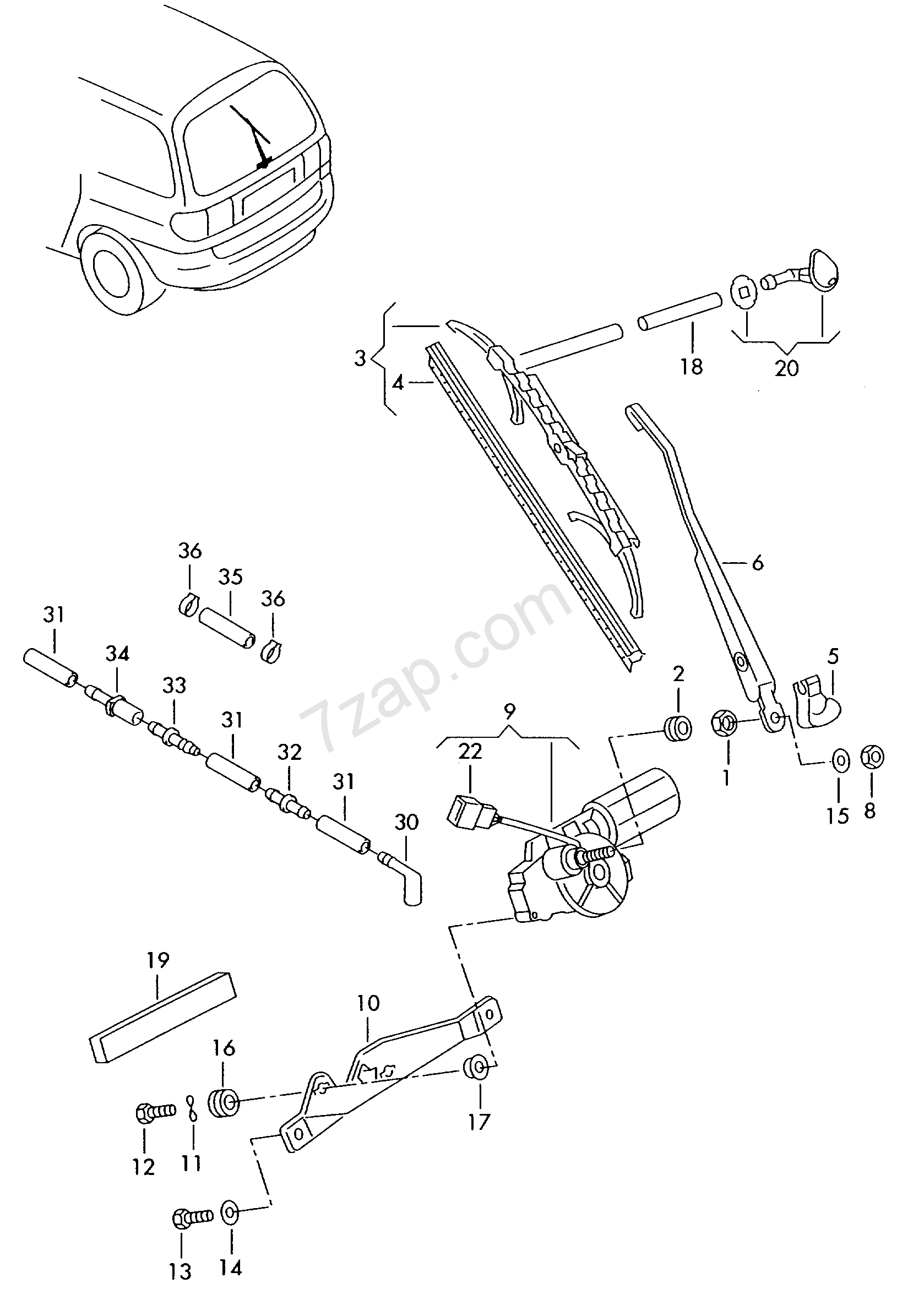

Für den Schlauch gibt es auch Verbinder und Anschlußstücke.

7zap - der Hinweis hilft ( bin halt manchmal begriffsstutzig):
30 1J0 955 665 C Winkelstueck 6X0,75
ist das gesuchte Teil. Damit kann ich ja nun weitersuchen, wo ich es herkrieg (notfalls eben beim Freundlichen). Super!!
