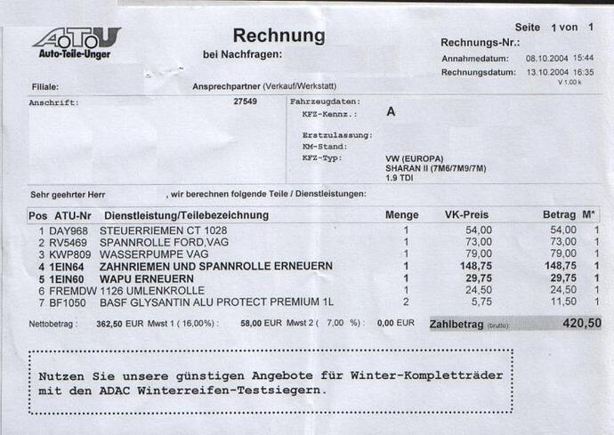

Hallo schau doch mal bei click.gif unter Zahnriemen nach. Es wird von einigen aus dem Forum auch empfohlen die Wasserpumpe mitzuwechseln.
Danke mehmet, =D> =D> =D>
super Link.
Habe dann alle Teile für 120,- Euronen ,das ist ja günstiger als ich dachte.
Schönen Dank von der Waterkant :vw:
Gruß Andrej
Also man könnte sagen das geht noch vom Preis her.:prima:
Nur,bin ich son Typ der absolut gerne was am eigenen Auto zerlegt,und nat.auch wieder zusammenschraubt :? .
Habe auch gelesen daß einem die gebrauchte Wasserpumpe in Zahlung genommen wird,war das bei dir auch der Fall :?: :wink: :?: :wink:
zum thema ATU sollten wir uns alle besser nicht äußern die in einer „ordentlichen“ werkstatt arbeiten!
Mir graust es alleine schon bei dem gedanken wenn ich an die 5 zylinder TDi denke die alle nicht laufen weil ohne spezialwerkzeug der zahnriemen gewechselt wurde!
Furchtbar!
*schüttel*
