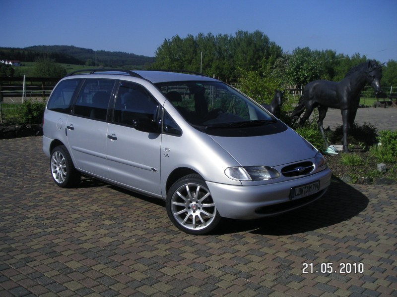

So
Nach langem hin und her ist es nun heute endlich passiert.
Die Alu´s sind fertig und wurden montiert.
Es sind Tecnomagnesio Detroit F1 in 8,5x18 ET35
Leider sind sie noch nicht eingetragen.

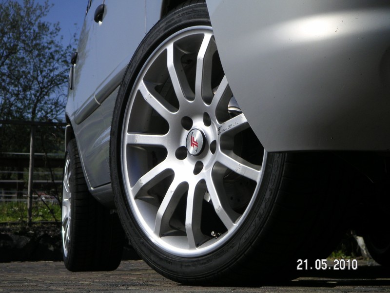

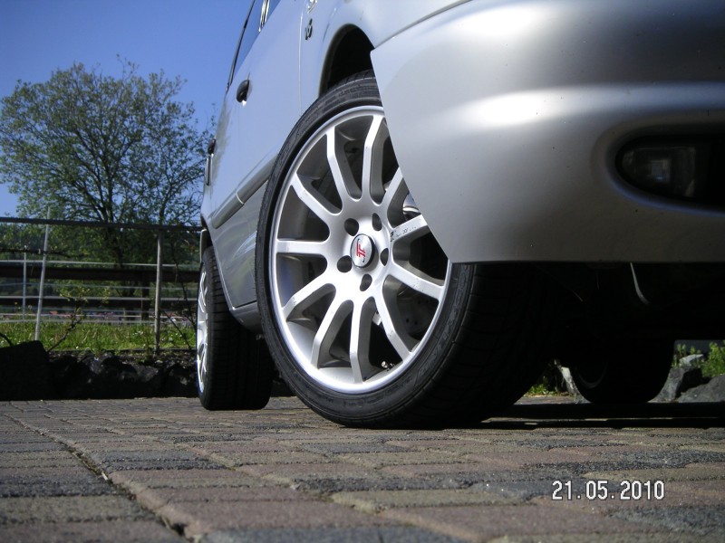

Hinten siehts gut aus, aber vorne
Da stehen sie etwas über.
Mal schauen was der Gutachter dazu sagt.
Bei meinem alten Peugeot 206 hatte ich auch Latschen drauf, die je nach Perspektive auch deutlich überstanden. Der Gutachter (habe ich direkt beim Reifenfritzen eintragen lassen), meinte auch nur, es kommt nur darauf an, wie man von oben nach unten über den Kotflügelrand schaut
Drücke Dir die Daumen, sieht saugut aus.
Ist die äusserste Profilrille noch abgedeckt, wenn du von oben schaust? Dann dürfte das Überstehen kein Problem sein.
Und wenn du dein Lenkrad in Geradeaus-Position bringst stehen sie auch nicht so weit über…
Welche Reifengröße fährst du mit den Felgen?
Moin
„Überstehen“ darf heute nichts mehr, der gesamte reifen muss abgedeckt sein, also muss der Kotflügel gezogen werden
Aber ohne Tieferlegung schaut das nach nix aus
mfg HH
235-40-18

Reifen sollte je nach Prüfen komplett abgedeckt sein.
Die Abdeckung des Reifens sollte oben-mittig, und dann im 45°-Wingel nach vorne und hinten gegeben sein.
Mach mal ein Foto mit nicht eingeschlagenen Rädern genau von oben.
Als Alternative halte noch eine lange Wasserwaage über die Felgen.
Meine stehenn zwar auch etwas raus, aber die Eintragung war kein Problem.

Lecker Felgen, keine Frage. Aber nu muss er auch noch ein bisschen tiefer, sonst siehts aus wie gewollt und nicht gekonnt.
Tieferlegen ist nicht geplant.
Wenn der tiefer ist, dann stoß ich ständig bei offener Heckklappe dagegen.
So wie er jetzt ist, kann ich unter der Heckklappe durch laufen.

Eingetragen
Ich musste allerdings die Macht einsetzen.
Erst meiner er das wäre alles sehr Grenzwertig.
Als mir das zu bunt wurde, habe ich ihm eingeredet: Alles okay, das passt so.
Hihi
Ich habe gewonnen
Wie damals in Mos Eisley:
„Das sind nicht die Droiden, die wir suchen.“
„Sie können passieren“
„Weiterfahren.“
„Weiterfahren, weiterfahren.“
BTT:
Sieht schick aus - auch ohne Tieferlegung!
