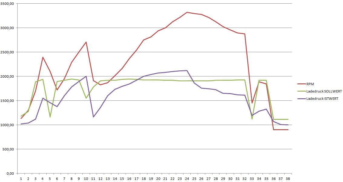

Das Logfile einer Testfahrt ist im Anhang. Sehr schön sieht man den Drehzahlabfall bei ca. 3.500 rpm. Ich gebe weiter Vollgas, aber die Drehzahl sinkt dann wieder ab, weil er ins Notprogramm ging.
Logfile: log.csv

Das CSV-Logfile der Testfahrt mit den MWB 3, 8 und 11 habe ich im ersten Beitrag verlinkt. Logfile wurde natürlich ohne Diode, also mit LMM gefahren.
Hier nochmal im XLS-Format:
LOGFILE als XLS

Aber in dem Logfile wird klar das dein LMM nicht die erforderlichen Werte erreicht !

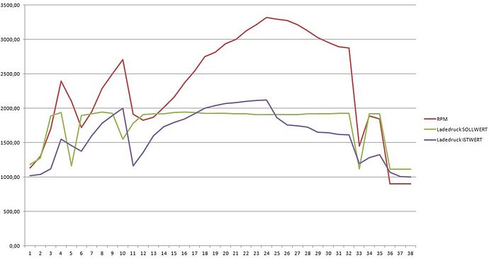

Hier nochmal ein Logfile. Man sieht sehr schön, wie der Motor nach 5 Sekunden Ladedrucküberschreitung in den Notlauf geht (Sekunde 23). Vor der Überschreitung (die in Sekunde 17 beginnt) hinkt der Ladedruck dem SOLL-Wert hinterher, bei gleichzeitig starkem rußen. Das Diagramm beginnt im Stand, man sieht auch die Schaltpunkte 1., 2. und 3. Gang. Der 3. Gang wurde mit Vollgas gefahren, bis eben das Notprogramm einsetzt. Bei Sekunde 32 gehe ich dann vom Gas.
