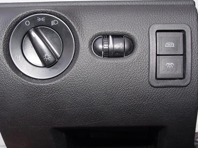

schaut einmal im Passatforum unter
nach,
hier stehen (mavos-Link):
eine Vielzahl von Schaltern.
Aber bei obigen Bild handelt es sich um einen Skoda Superb oder T4-Schalter (aber für beide gilt das gleiche!),
die können nur mit eigenem Einbaurahmen verbaut werden. Die passen also nicht in die Aussparung beim Sharan in der Mittelkonsole( nur durch verschiedene Nacharbeiten).
Das habe ich gestern erst per Zufall gelesen.
solong sharibo

@sharibo: Mavos Idee (und auch mein Vorschlag) ist den Schalter so wie abgebildet neben den Lichtschalter einzubauen
… Wobei Sharan und Alhambra Fahrer den T4 Schalter benutzen sollten, denn der Superb Schalter leuchtet in Galaxy-Grün !
Das man das Loch für den Einbaurahmen selbst aus der Konsole herausschnitzen muss, dürfte eigendlich klar sein, oder ?
