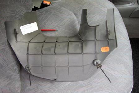

Als erstes Verkleidung unter dem radio ausbauen:
Hier ist sie raus:

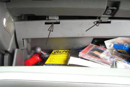

Dann das Handschuhfach raus:

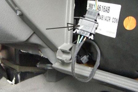

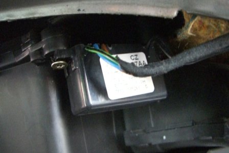

Hinter der zuerst rausgebauten Verkleidung findet ihr im linken Bereich den Schalter:
Nun muß noch die Steckverbindung gelöst werden:

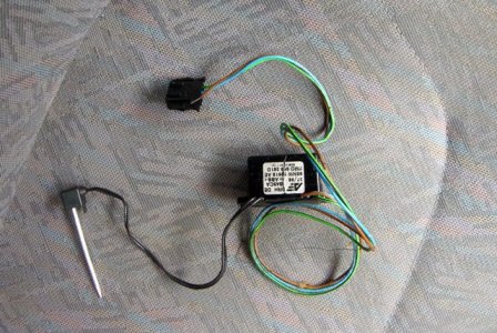

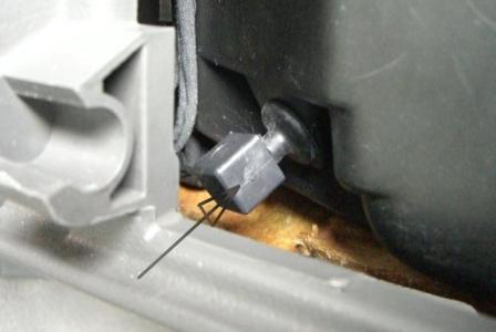

Dann den Thermofühler ziehen:

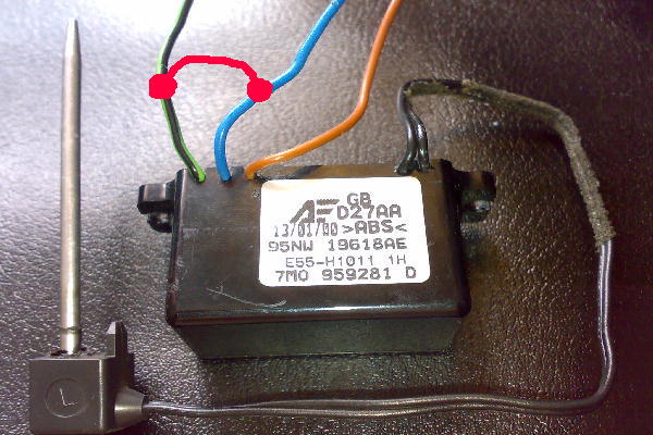

So sieht das Teil dann ausgebaut aus:

Zum Test ob der Enteisungsschalter wirklich die Ursache ist, daß die Klima nicht richtig oder garnicht mehr Funktioniert, kann man die grün/sw (+12V) und die blaue Leitung (Schaltleitung) überbrücken.
Achtung! Dies bitte nur zum Test und nicht um sich die Reparatur zu sparen. Wer seine Anlage auf Dauer so betreibt, riskiert einen Totalschaden, da das Kältemittel einfriert und der Kompressor trocken (kein Öl an den Kolben) läuft.

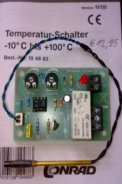

Bei Conrad bekommt man einen Temperaturschalter als Bausatz. Diesen bekommt man für kleines Geld (€ 12,95) unter der Best.-Nr. 194883 und er erfüllt den gleichen Zweck wie das Original.
Die Schaltung einfach nach mitgelieferter Aufbauanleitung zusammen löten.

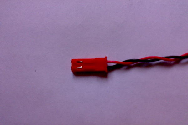

Es bietet sich hier an die Steckkontakte (Platienenstiftleiste Best.-Nr. 741565) zu verwenden. Es läßt sich später einfach besser verbauen, wenn nicht soviele Kabel rumhängen.
Nach dem die Schaltung fertig zusammen gelötet wurde, ist es ratsam unterhalb der Schaltung gleich eine Kabelbrücke zwischen +12V Kontakt und dem C Kontakt vom Relais zu Löten, da das Relais selber Potentialfrei ist. Man braucht dann beim anschließen keine Freiluftleitung zu ziehen.

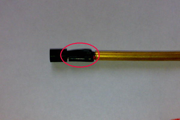

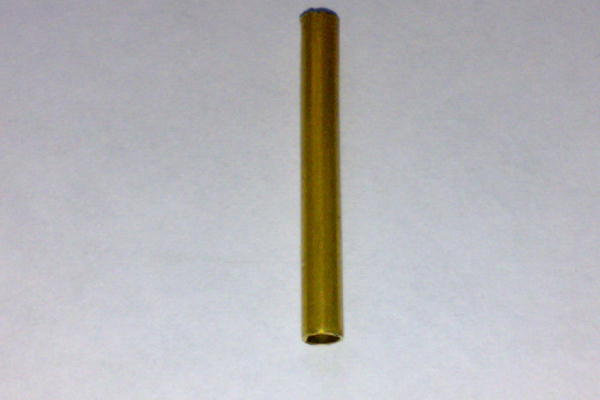

Um dem Temperaturfühler Stabilität zu verleihen, nehme man ein 3mm Röhrchen (Messing oder Kupfer) mit etwa 70mm länge.
Das Dichtungsgummi von dem alten Temperaturfühler abziehen und an dem einen Ende des Röhrchens aufstecken und mit etwas Heißkleber fixieren. Als Leitungsmaterial für den Fühler nehme man eine 2 polige Steckbuchse mit Litze (Best.-Nr. 741213).

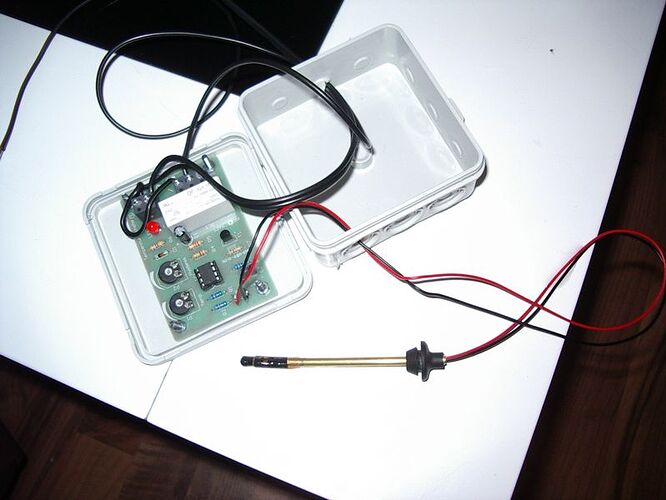

Achtung!! Die Lötstellen am Fühler gut isolieren, am besten mit Schrumpfschlauch. Anschließend den Zwischenraum von Fühler und Röhrchen mit Heißkleber füllen, so das das eindringen von Feuchtigkeit verhindert wird.
Als Gehäuse für die Schaltung habe ich eine leeres Schraubenkästchen aus Kunststoff verwendet.
Nun nur noch anschließen.
Dazu einfach den Enteisungsschalter abschneiden, die drei Kabelenden etwa 6mm abisolieren und mit Aderendhülsen versehen.
Dann die Kabel grün/sw an den mit +12V gekennzeichneten Kontakt, braun an Minus und blau an den S Kontakt vom Relais.

Wenn nun alles angeschlossen wurde, geht es ans einstellen der Schalttemperatur. Man fülle hierzu eine Schüssel mit kaltem Wasser und Eiswürfel. Den Temperaturfühler und ein Thermometer in die Schüssel stecken.
Das Thermometer sollte einen Wert von etwa 1°C anzeigen. Nun den Temperaturregler (P1) soweit drehen bis die LED erlischt.
Den Regler (P2) auf max. stellen, da die Temperaturspanne zwischen Aus-und Einschaltsignal zu gering ist.
Wenn das erledigt ist, noch den Fühler an seinen vorgesehenen Platz befestigen und schon kann die Testphase beginnen.
