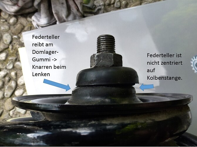

Knarren beim Lenken, ruckartige Bewegung der Fahrwerksfeder beim Lenken.
Abhilfe:
Tausch des Domlagers (Gummi + Wälzlager). Durch Montagefehler in Vertragswerkstatt beim Federbeinwechsel wg. TÜV saßen Federteller und Wälzlager schief. Da ich keinen Federspanner habe und der in der Hobbywerkstatt zu klein war, ließ ich Wälzlager und Federteller in freier Werkstatt wechseln (20 €). Das Gewinde auf der Kolbenstange musste dabei nachgeschnitten werden.
Schrauben und Federteller bei VW neu gekauft, Domlagerset ist Sachs-Ersatzteil.
Die Pfeile im Bild zeigen den Domlager-Gummi mit „Ausfräsung“ durch den schief sitzenden Federteller. Das muss beim Lenken Knarren oder Knarzen:
Im nächsten Bild sieht man den falsch montierten Federteller:
