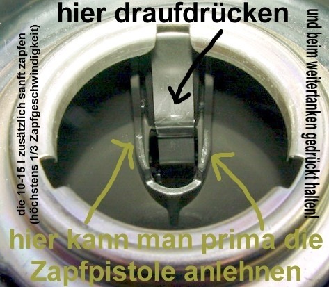

Nachdem ja fast jeder mittlerweile weiß daß der Tank des :seat: um die 85 L fast würde ich gerne mal wissen wie es optimal ist, den Tank zu füllen.
Ich mach es immer so. Rüssel rein, auf Automatik bis er voll ist, dann den Rest von Hand.
Und dabei immer die Blechklappe mit dem Rüssel hochgedrückt halten. Ich finde das aber sehr mühselig und man muß ab und zu absetzen und die Blechklappe neu hochdrücken…
Und das Blech mittels des Rüssels über den Tankstutzen hochzudrücken (zu Hebeln) geht auch nicht da sonst der Rüssel zu sehr nach oben steht und der Sprit in der Gegend rumspritzt anstelle in den Tank zu laufen.
Am einfachsten wäre doch ein weiteres Blech (Rohr) das die Blechklappe hochgedrückt hält, während man den Tankrüssel dann ganz reinstecken kann und weiter ganz volltanken kann.

Och, solche Überlegungen sind nicht neu. Ein User steckt z.B. immer eine Kappe von einem Filzstift rein um damit das Blech zu fixieren.
Ich habe die „Spritztülle“ einer Silikonkartusche zurechtgeschnitten und stecke sie beim Tanken in die Metallasche.
Vom Abschalten der Zapfpistole bis zum Rand sind es dann nur noch wenige Liter…

Vielleicht ist das Baujahr-bedingt. Meiner hat die Klappe, hat aber mit dem „Überfüllen“ nichts zu tun. Man macht mit dem runden Bügel „oben am Einfüllstutzen“ das Entlüftungsventil des Tanks auf. Erst dann kann man „Stehkragenvoll“ tanken. Ist aber nur dann ratsam, wenn danach sofort längere Strecken in Angriff genommen werden und der Wagen nicht in praller Sonne steht, weil sonst gehen dem Tank/Diesel/Benzin die Expansionsmöglichkeiten ab und es kommt zum Austreten von Sprit. :frowning:
Es dürfte wirklich unterschiedliche „Einlässe“ geben, weil zB. dort, wo du deine Zapfpistole „anlehnen“ läßt, ist bei mir nix vorhanden. Ich hab nur das Mittelblech zum „Draufdrücken“. :-k :-k :-k

Irgendetwas muss aber dort sein…
Jedenfalls kann man keinen Sprit aus dem Tank absaugen!
Der Schlauch bleibt nach wenigen cm stecken!
Ja habe ich, weil sonst würd´ ich es nicht schreiben! :mrgreen:
Wenn du „Stehkragenvoll“ tankst, besteht die Gefahr, dass dir bei der ersten stärkeren Linkskurve der Sprit austritt. Kann sein, dass das von Verschlussdeckel zu Verschlussdeckel unterschiedlich ist, aber bei mir ist es schon mehrfach aufgetreten. Es ist zwar der Gummi-Schutzablauf in der unteren Deckelmulde vorhanden, aber dann hast du den Sprit möglicherweise am Reifen… :frowning:
