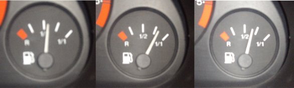

Ich hatte auch Probleme mit der Tankanzeige. Ich nehme aber an, dass es sich dabei um eine „Software“-Problem handelte:
Ich hatte vor rund einem Monat versucht, mich über VDS-PRO zu verbinden. Dabei hat während des Verbindungsversuches die Warnleuchte der Tankantzeige ein paar mal geblinkt…die Verbindung hat aber nicht geklappt. Nach diesem Vorgang hat die Anzeige komplett gesponnen. Die nachfolgenden Bilder zeigen dass bei unverändertem Tankinhalt die Anzeige immer was anderes anzeigte; dabei hab ich nur die Zündung aus und wieder an gemacht:
Das Problem hat ein paar Wochen angedauert und sich dann von alleine gelöst: Ich kann mich mittlerweile wieder auf meine Tankanzeige verlassen (wirklich!!). Warum alles wieder ok ist, kann ich nicht sagen; auch nicht, ob es daran liegt, dass ich bei eingeschaltener Zündung vollgetankt habe (bei älteren BMW’s „eichte“ man so anscheinend die Anzeige).
Nachtrag: Bei den Bildern oben war der Tank voll!
