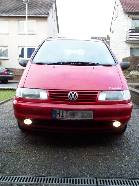

Danke für die Antworten, aber ich hab mich wohl nicht präzise genug ausgedrückt. Ich möchte wissen, ob man so ohne weitere ZUSÄTZLICH zu den Nebelscheinwerfern auch noch Tagfahrlichter in die Schürze einbauen kann. Optik ist zweitrangig, es soll technisch gut ausgeführt sein und funktionieren. Wenns gut gemacht wird sollte es ganz OK aussehen. Die kleinen Lämpchen da unten fallen eh nicht so sehr auf.
vielleicht eine Möglichkeit
lg oe3msu
ja, genau sowas meinte ich. Selbst gemacht oder Werkstatt? Gibt es Vorschriften, wie weit die TFLs minimal auseinander sein müssen? Auf dem Bild eben sind sie ja relativ dicht beisammen.

Die TFL`s hab ich selbst eingebaut - war gar nicht schwierig.
