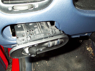

Am Lichtschalter des SGA ist der Pin 3 bereits zum Anschluß von Tagfahrleuchten vorgesehen. (Vor Verwendung sollte sichergestellt sein, daß bei Verwendung des Pins die gesetzlichen Bestimmungen eingehalten werden - Überprüfung z.B. mit Messgerät. Bei dem Lichtschalter in meinem Sharan leuchten die TFL weiter, wenn das Standlicht eingeschaltet wird. Ist diese „Fehlfunktion“ vorhanden, müssen die TFL entsprechende der Einbauanleitung, die mit den TFL mitgeliefert werden, angeschlossen werden!).
Zur Verwendung des Pin 3 an dem 17-poligen Lichtschalter-Stecker den Lichtschalter aushebeln (zuerst auf der rechten Seite)
(nächstes Mal mache ich den Wagen vorher sauber
Der Anschluß an den Steckerpin erfolgt über einen bei VW erhältlichen Crimpkontakt.

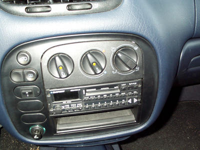

Wer die TFL z.B. bei Wartungsarbeiten o.ä. ausschalten möchte ohne jedesmal die Sicherung zu ziehen kann dies z.B. über einen zusätzlichen Schalter tun (bei mir in der Mittelkonsole links vom Radio - gibt sicherlich schönere Lösungen

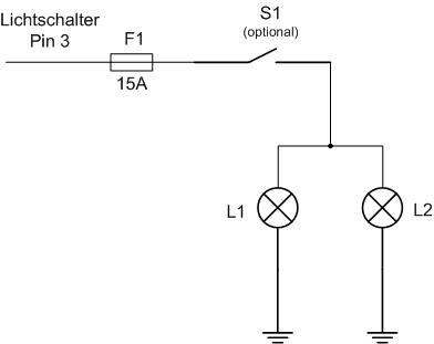

Schaltung:

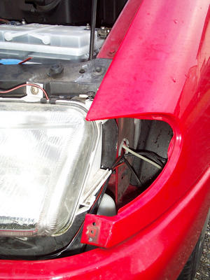

Das an den Crimpkontakt gecrimpte Kabel wird (evtl. über den Schalter) durch die Spritzwand (siehe Beiträge dazu im Forum) in den Motorraum verlegt und über eine Sicherung an die TFL angeschlossen.
Zur Kabelverlegung habe ich den linken Seitenblinker ausgebaut (Torxschraube unter der Motorhaube lösen und Blinker rausziehen).

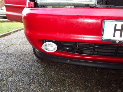

Die TFL habe ich an den Stellen montiert, an denen normalerweise die Nebelscheinwerfer eingebaut sind
Befestigt habe ich sie, da ich den Stoßfänger nicht demontieren wollte, mit jeweils zwei Spax-Schrauben (hält bei meinem Golf schon sehr lange).
Das Kabel der rechten TFL habe ich hinter dem Kühlergrill langgelegt. Die Sicherung sitzt hinter der Batterie (von vorm Fahrzeug aus gesehen).

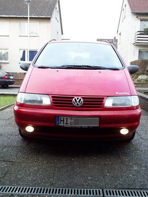

So sieht das Endergebnis aus:
