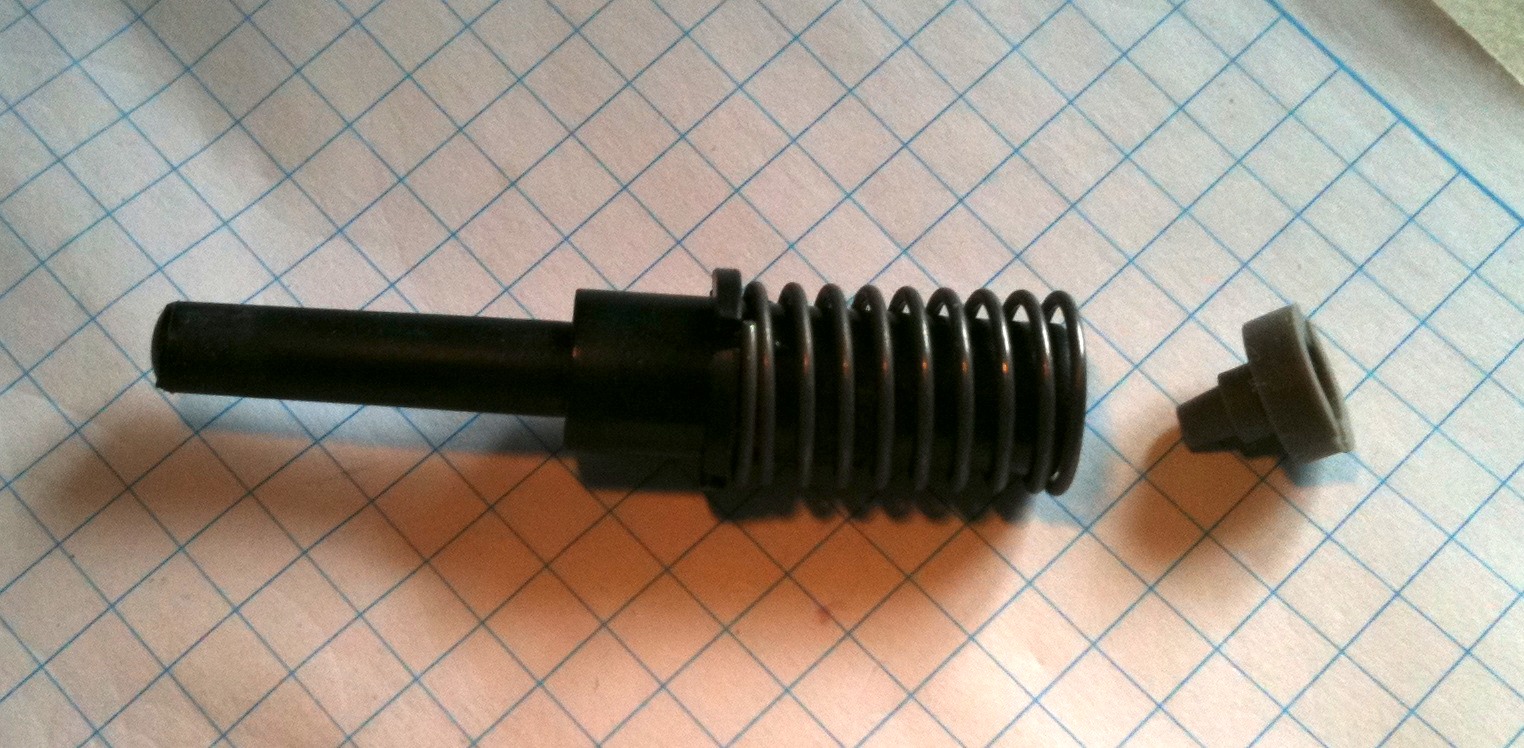

Der Knopf besteht aus einem Plastikstift mit einer Feder und einem Gummiteil. Das Gummiteil überbrückt auf der Leiterplatte Leiterbahnen mittels Leitgummi beim Drücken. Möglicherweise fehlt das Gummistück oder liegt nicht richtig. Das passiert wenn der Tacho mal zerlegt wurde und man beim Zusammenbauen nicht aufpasst.
… hier die Teile des Knopfes…
… und so muss das Gummiteil im Gehäuse liegen…

Danke für den Hinweis. Es Gefühl wie auf ner Fernbedienung ist es definitiv nicht, es scheint, als drücke man ins unendliche…
