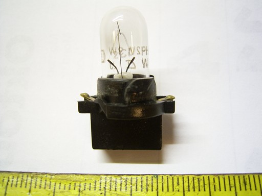

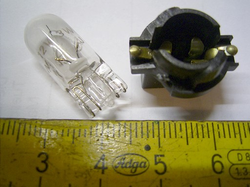

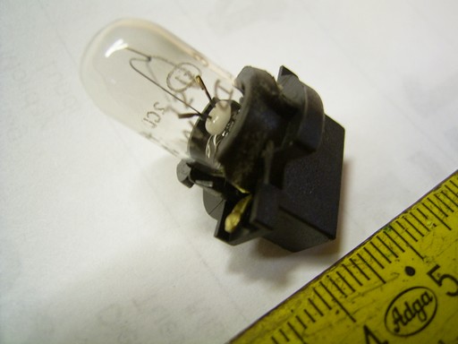

Bei meinem Galaxy I wird das Kombiinstrument von 4 Glassockellämpchen beleuchtet. 12 Volt, 3 Watt. Gibt es auch mit anderen Leistungen wie zB 5 Watt. Sowas müßte preiswert im Elektronikladen zu finden sein.
Der schwarze Plastikfuß braucht normalerweise nicht ersetzt zu werden, das Birnchen wird einfach reingesteckt.
FMH
Sind nach mehreren Jahren aber meist ziemlich bröselig.

@ FMH
Vielen Dank für die recht aufschlußreichen Bilder.
Sollte 45-PS-pro-Tonne den Satz neuer Lampen nicht mehr haben, weiß ich jetzt vorab was ich brauche.
