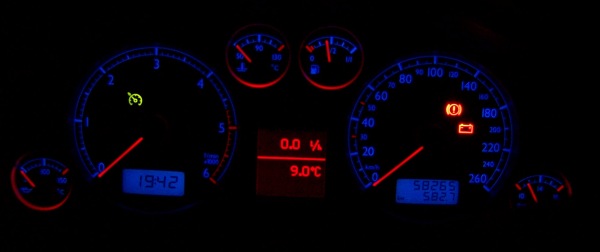

  1. Habe ein KI ohne MFA, kann ich auch einen Tacho von nem Benziener einbauen, fehlende Kabel legen, codieren und diesen verwenden? Oder geht nur ein Dieseltacho (bedingt auf Geschwindigkeitsbereich und roter Bereich des Drehzahlmessers).
  2. Hab ich ein elektronisches Gaspedal, den EPC Lampe ist im KI zwar vorhanden, wird aber nicht angezeigt. Kann ich evtl. über VAGcom auslesen ob vorhanden?

Das ist doch die Anzeoge für das e-Gas oder täusche ich mich da? Sie ist wie gesagt vorhanden, leuchtet aber beim start nicht zur kontrole, der birnen.
EPC Leuchte würde bei Fehler angehen, also sei froh, dass diese aus ist.
Kombi von Benziner wird wohl schon wegen Drehzahlmesser nicht gehen.
Muss die aber am anfang nicht zu kontrolle, wie die anderen Elemente, beim anschalten der Zündung aufleuchten?
mach meine zumindest nicht. (Alhambra TDi 130Ps)
Die GRA Lampe ist oft nicht vorhanden oder aktiv udn lässt sich auch nicht kodieren. Einzige Abhilfe: Anderer Tacho.
Warum willst Du denn einen Benziner Tacho einbauen? Es gibt doch einen wunderschönen Sharan Highline Tacho mit MFA und 4 Drehspulinstrumenten…
EPC und GRA sind aber zwei verschiede Leuchten?
EPC ist gelb und hat „EPC“ Schriftzug.
GRA ist grün und symbolisiert einen Tacho mit Pfeil bei einer Geschwindigkeit.

Ja, die GRA kann er bei TDi einfach nachrüsten, sobald freigeschaltet leuchtet dann auch beim Einschalten dieses Tachosysmbol… Das steht hier aber schon oft beschrieben, einfach mal danach suchen…

Und Dein Galaxy hat E-Gas und Du kannst die GRA nachrüsten: www.sgaf.de/node/253090
Das war genau die erklärung, was mich so verwirt hat:
Zitat: Voraussetzung für die Nachrüstung des Tempomat/der GRA bei anderen Modellen: Der Wagen muß über ein elektronisches Gaspedal verfügen – man erkennt das daran, dass bei eingeschalteter Zündung „EPC“ im Kombiinstrument aufleuchtet.
-> Und das tuts bei mir nämlich nicht. Haben alle Diesel ein E-Gas? Oder wie kann ich es genau rausfinden?

Du hast mit sicherheit Elektonisches Gaspedal… ganz sicher.
du hast ja einen PD - Motor.
lg
alle Sharan TDi können auf GRA Nachgerüstet werden.
Einfach schon einmal im Motorsteuergerät freischalten, das geht per Diagnose (hier im Foirum beschrieben).
Das geht auch ohne vorher den Linken Lenkstockschalter auf GRA umgerüstet zu haben.
Im den Messblöcken kannst Du dann sehen, dass GRA schon freigeschaltet ist.
Danach die Hardware kaufen einbauen, anschliessen, fertig.

bei „Zündung an“ sollte die Leuchte „EPC“ aufleuchten.

EPC Leuchtet aber nicht… Auch nicht nach dem einschalten der Zündung.
