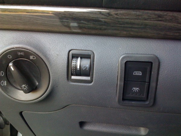

Und eingebaut links neben dem Lenkrad sieht es so aus:

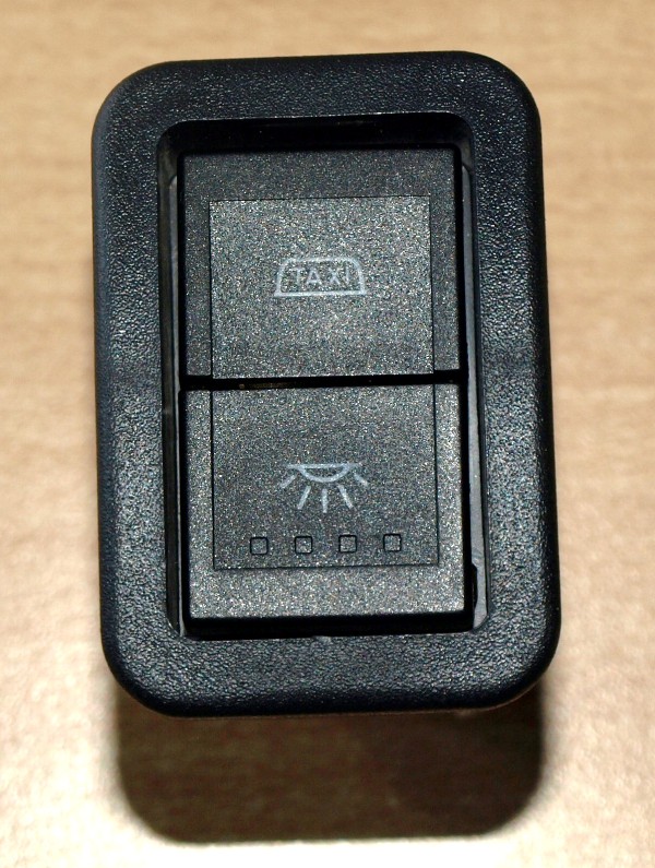

FUnktion ist folgendermaßen: Wenn das „Taxi“-Symbol gedrückt ist, ist der Temperatursensor vorne ganz regulär bestromt, quasi auf „Automatik“. Wenn zusätzlich noch die Innenleuchten-Taste gedrückt wird, wird der Sensor überbrückt und der Zuheizer aus „An“ gezwungen. Ist keine der Tasten gedrückt bzw. die Taxi-Taste nicht gedrückt, ist der Sensor abgeschaltet und der Zuheizer somit „Aus“ gezwungen.
das geht laut Anleitung hier im Forum auch einfacher und billiger und ist sicher zu bedienen: Mit einem Wechselschalter mit drei Positionen: I - Aus - II. Aus wird an die Zuleitung zum Zuheizer gelötet. I an die Dauerplus-Leitung unter dem Windgrill (Ein), II an die Leitung, an die vorher die Leitung zum Zuheizer gelötet war (Automatik). Der Wechselschalter (Rundbohrung, ca 11 mm, mit Rändelschraube)passt in eine freie Verkleidung unterm Radio. Ist bei ATU für 2,89 € zu kriegen. Als Kabel habe ich ein gebrauchtes, schön dick isoliertes dreiadriges Zuleitungskabel für Kaltgeräte genommen (wer weiss, vielleicht scheuert es ja doch irgendwo?)
Ich finde diese Nachrüst-Conrad-Schalter aber leider unfassbar hässlich und wollte gerne eine originale Optik wahren. Diese Conradschalter sehen (finde ich) immer sehr nachgerüstet und optisch / haptisch unvollkommen aus. Dann lieber ein paar Euro mehr ausgeben - sieht besser aus, funktioniert tadellos. Mir ist aufgefallen, dass auf dem Bild mit dem eingebauten Schalter das ganze schief aussieht - das ist es aber in natura nicht.

Ich habe auch keinen Platz unter meinem Radio, da es ein Doppel-DIN-Gerät von Pioneer ist. Und die restlichen Schalterplätze sind belegt (Warnblinker, Front-/Heckscheibenheizung, PDC, Sitzheizung, 1x Taxischalter zum An-/Ausschalten der TFL-Funktion und 1x Taster für manuell betätigte SWRA).
