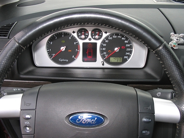

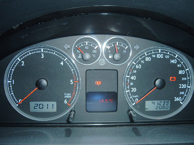

Dann lies noch mal genauer. Ich meine, dass siehst Du nur, wenn Du die große MFA hast. Die sieht dann so aus:
Bei Dir dürfte es so aussehen:
ja genau, das untere ist bei mir verbaut!
Wie soll dann auch die offene Heckklappe zu finden sein? :roll:

Das ist Normal, das selbe Symbohl hab ich auch, du hast die kleine MFA wie ich auch. Und dort ist ein Symbohl für alle Türen einschliesslich der Hecktüre.
Gruss
Also ist es wiedermal Ausstattungsabhängig. Nichts mit Nachprogrammieren zu machen?
Wenn Du per Software die Lampe in ein Matrixdisplay verwandeln kannst :wink: - sonst nicht!
