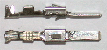

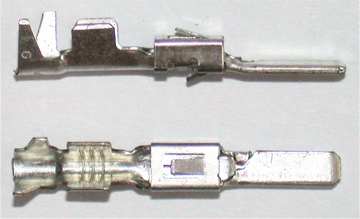

Hallo Frank, meinst Du diese Kontaktzungen ?
mit den assymetrisch angeordneten Verriegelungen.
original AMP Nummer 963814
original AMP Nummer 963815
