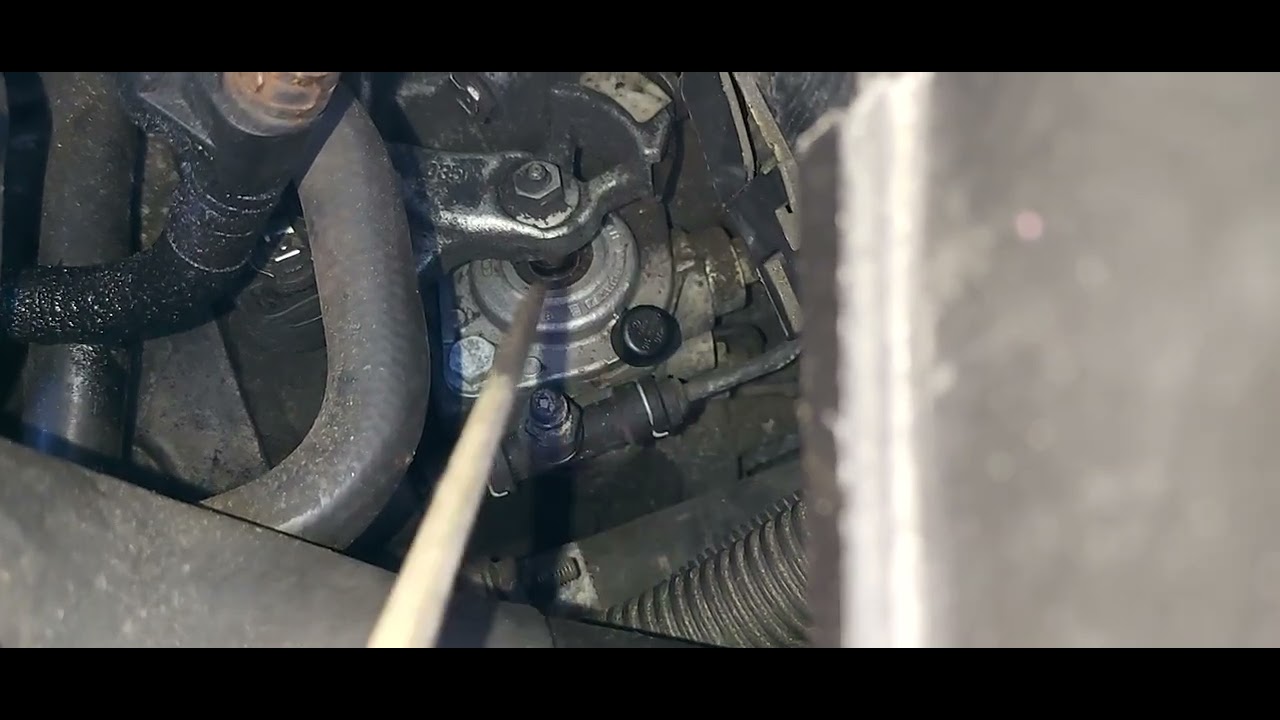

Ist es der hier?
Getriebe ist ein: DPF6SG

Ja
Kann man den genau wie einen an der Bremse drehen?
Der sieht irgendwie ein bisschen anders aus. Als ob der Sechskant unten in was drin sitzt.
Marko
Jawohl ! Nur am Besten mit irgendetwas gegenhalten. - Ich habe die Kupplung mit Hilfe einer Unterdruckpumpe mit angeschlossenem Auffangbehälter entlüftet. Grüße Thomas

Ja, der ist es. Es ist richtig, dass ein Sechskant im Kunststoff sitzt. Nach oben stehend ist der Entlüftungsnippel mit einem kleineren Sechskant. (Wie ein Nippel an der Bremszange) Ich mache es jeweils so bei der Kupplung, dass ich einen etwas längeren Schlauch nehme, damit ich ihn links oder rechts durch das Loch neben dem Kühler durch die Motorverschalung nach unten ziehen kann. So muss ich zum Entlüften der Kupplung die Verschalung unten nicht abbauen.
Viel Erfolg!
PS. Nippel nicht zu fest anziehen, sonst kann der untere Sechskant aus dem Kunststoff herausstechen. Man hat am Schluss immer das Gefühl, dass etwas undicht ist. Aber das ist nur Restflüssigkeit die dort im Kunststoff sitzt. Ich nehme jeweils Druckluft und einen Lappen und blase den Kunststoff trocken.

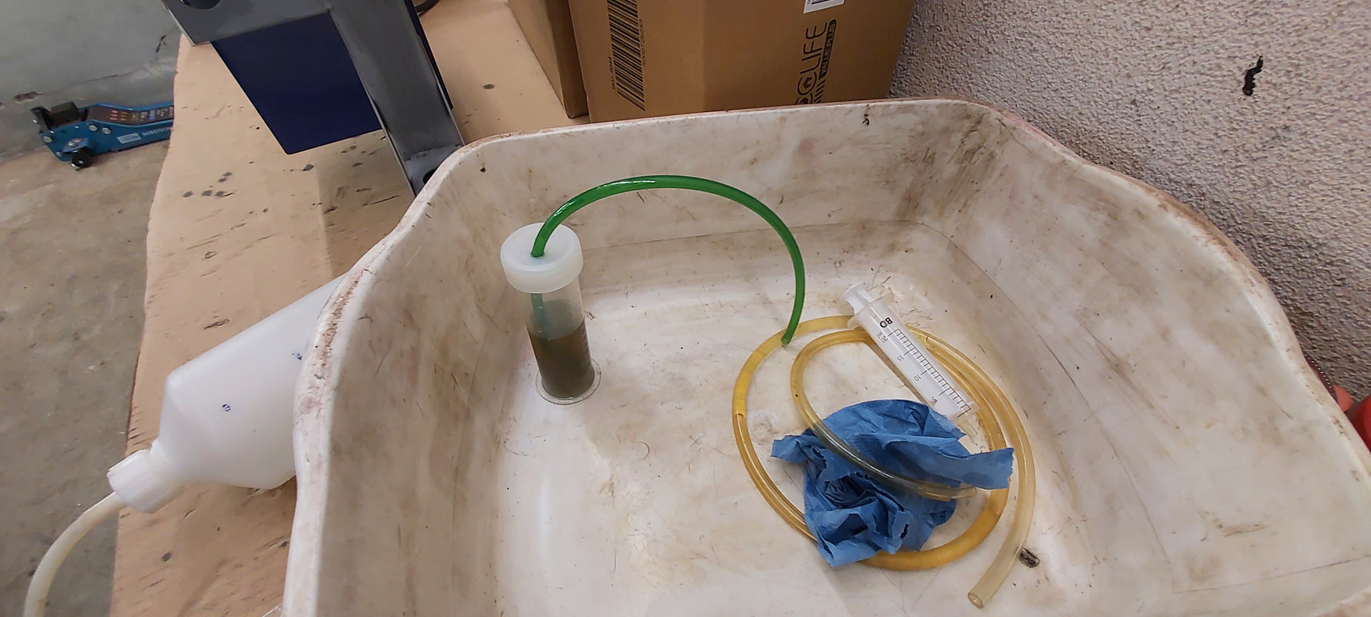

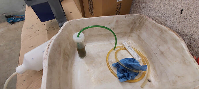

Ich habe mir einen kleinen Auffangbehälter gemacht:
Über den Schlauch einen 9er Ringschlüssel, dann schlauch aufgesteckt.
Behälter aufgefüllt und 1 Bar Überdruck auf den Behälter gegeben. Ein bisschen Brühe laufen lassen und dann alles wieder sauber gemacht (warum schaffe ich es nie ohne Kleckern)?

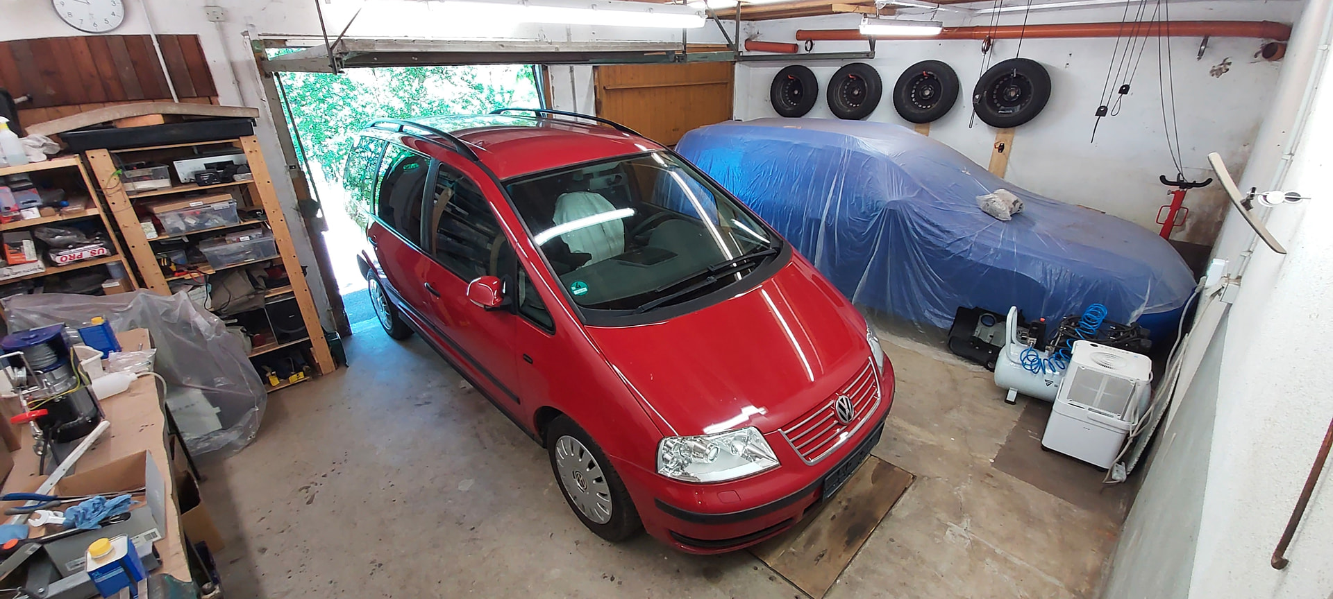

Die Kupplung geht jetzt wieder einwandfrei. Und ich konnte die Kiste in meine Werkstatt fahren:
