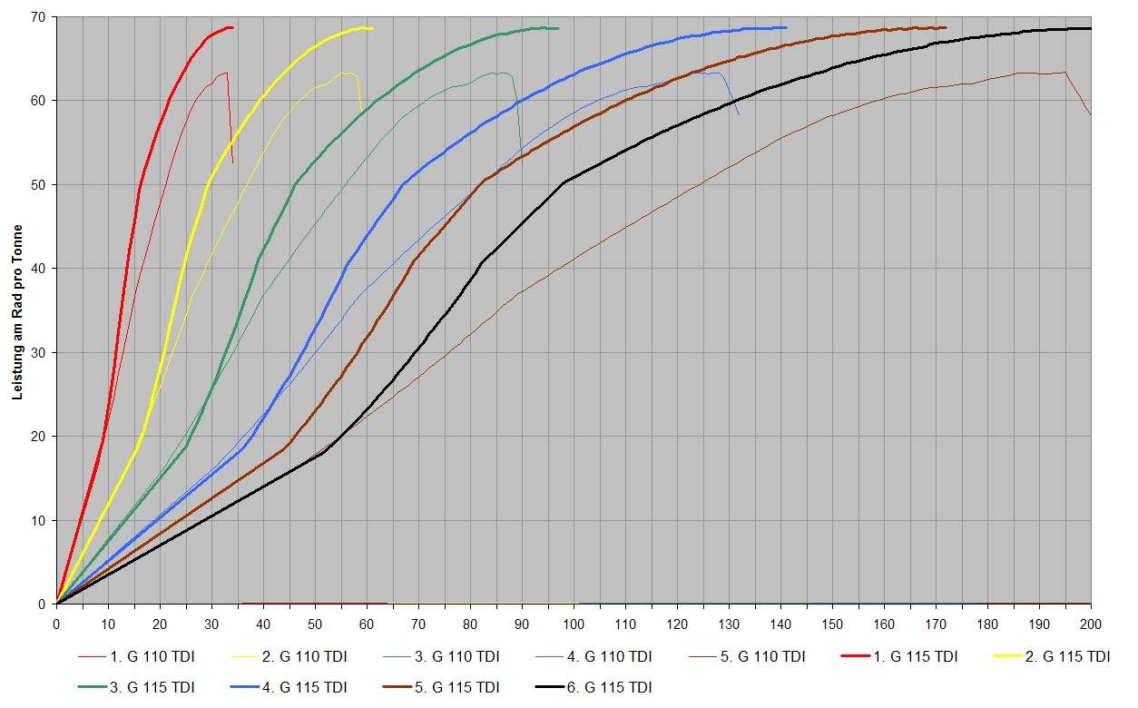

In Verbindung mit den von Maximus aufgezeigten Drehmomentverlauf, kommt folgende Leistungskurve heraus (bezogen auf 1 to Leergewicht):

Hallo!
Und was sagen mir jetzt diese Kurven?
Dass der 115 PS PD schneller ist ?
Wusste ich vorher.
Dass er schneller beschleunigt ?
Wusste ich vorher.
Wieviel das in der Praxis ausmacht?
Weis ich von der Autobahn.

was dir die Kurve sagt, weiß ich nicht. Mir sagt sie einiges. Ich habe die bei mir aber auch noch mit anderen Autos verglichen, was aber für dieses Forum weniger von Bedeutung ist.
Dieses Diagramm habe ich gepostet, weil man hier den direkten Unterschied zwischen den beiden Motoren sieht. Im Übrigen ist das das Ergebnis meiner Suche, weshalb ich dieses Thema aufgemacht habe und im Hilfe bat. Ich wollte euch das Ergebnis nicht verheimlichen.
