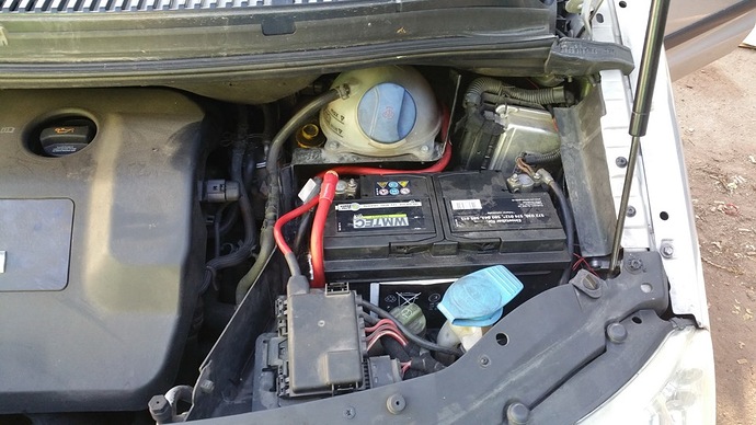

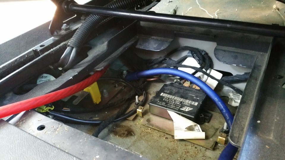

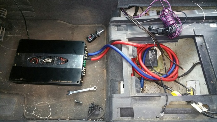

Kabel kommt unter dem Fahrersitz raus

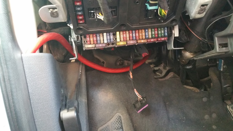

Die Kabel gehen in die Zentralkonsole und dann zum Radio

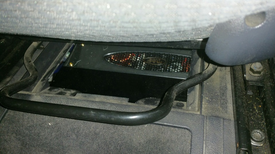

Eingebaute Verstärker. Zuerst habe ich mir Sorgen gemacht, dass es ihm zu heiss sein kann (Auspuff ist in der Nähe, geschlossener Raum noch dazu) aber auch nach einem ganzen Tag in der Sonne bei +38 Grad, und dann Musik auf MAX alles OK

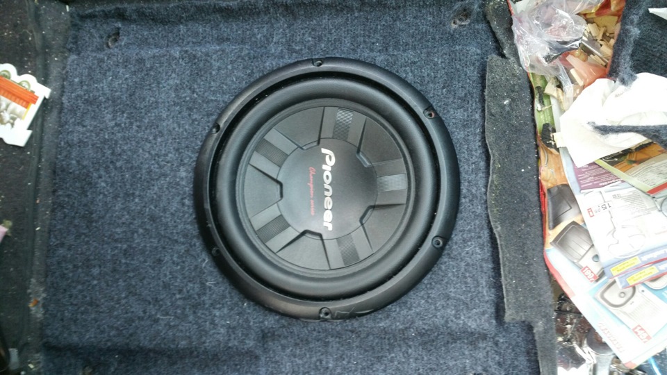

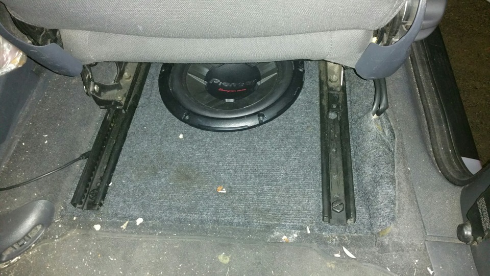

Erste Probe für den Subwoofer

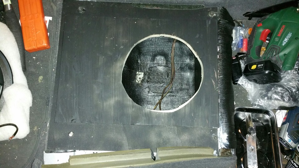

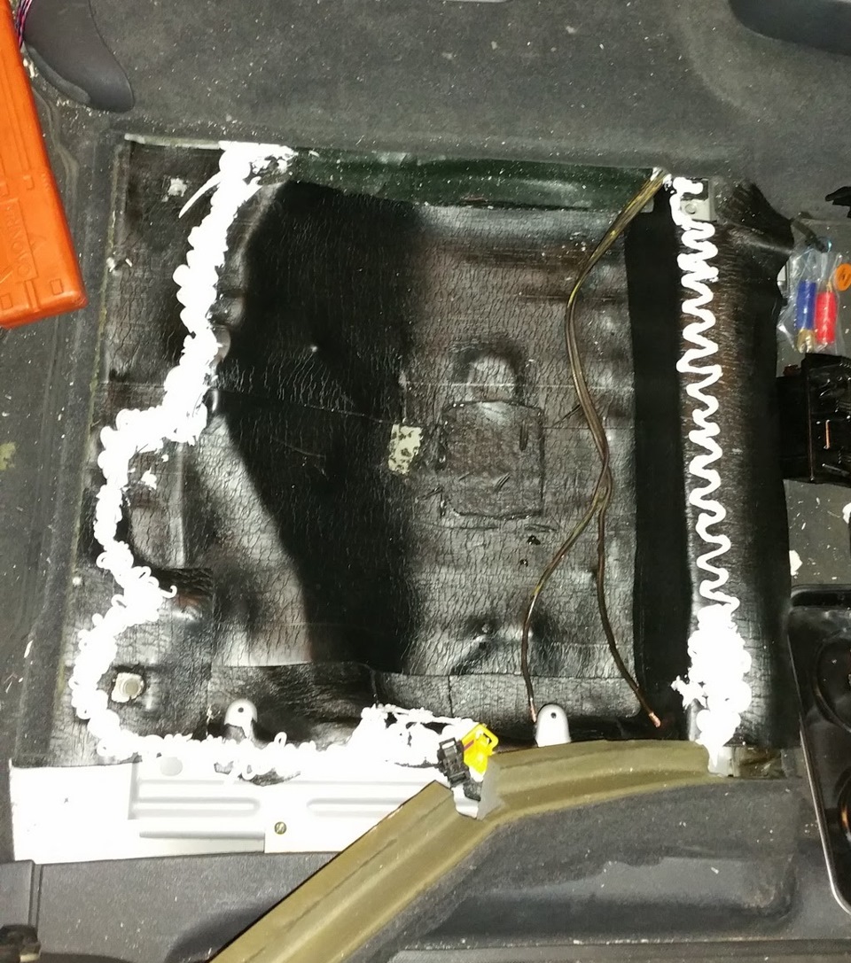

Alles mit Bitummatte in zwei Schichten ausgelegt und mit Acryl abgedichtet.
Deckel drauf. Es besteht aus 0,5cm Sperrholz (grössere) und 1,8 Holzplatte (kleinere). Sonst hätte sich der Sitz zu viel angehoben und es wäre problematisch ihn zu Befestigen. Platten sind mit Holzleim geklebt.

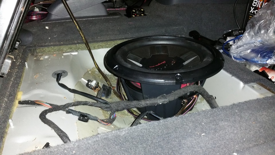

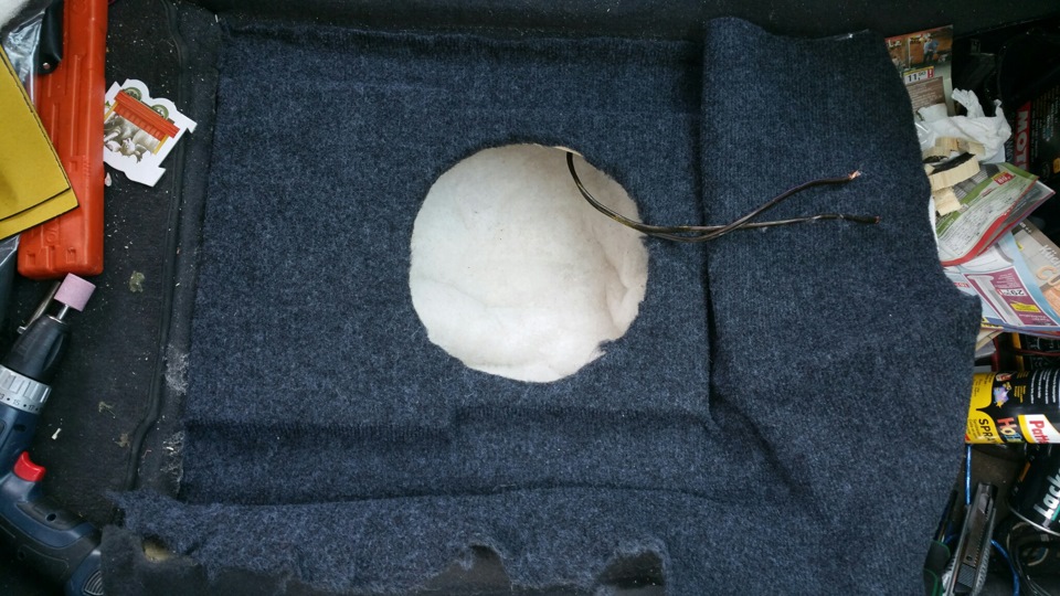

Dämmwolle rein

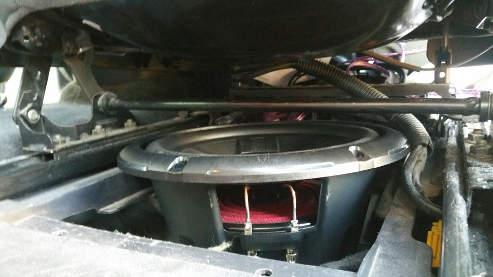

Subwoofer drauf

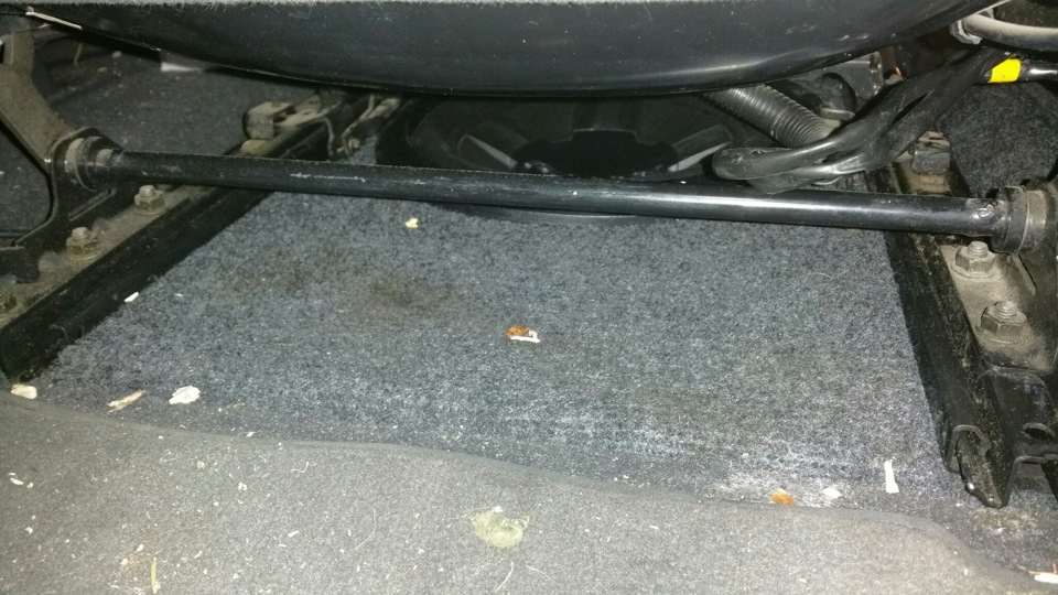

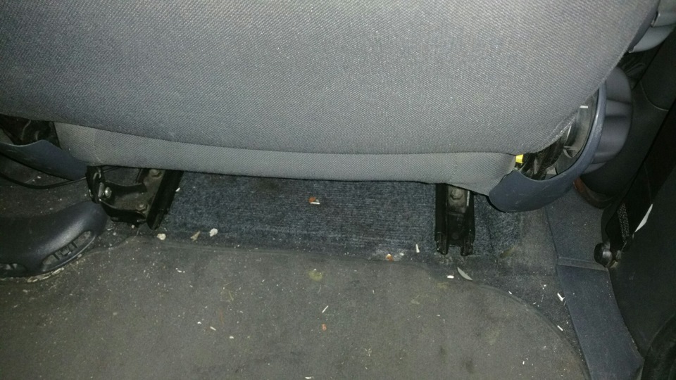

So sieht es aus wenn der Sitz in seiner normalen Position ist (komplett nach hinten). Mit Füssen nicht zu erreichen.
So sieht es aus, wenn der Sitz komplett nach vorne geschoben ist

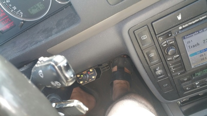

Subwoofersteuerung unter dem Lenkrad
