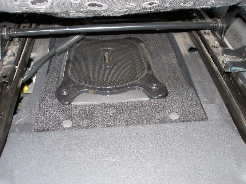

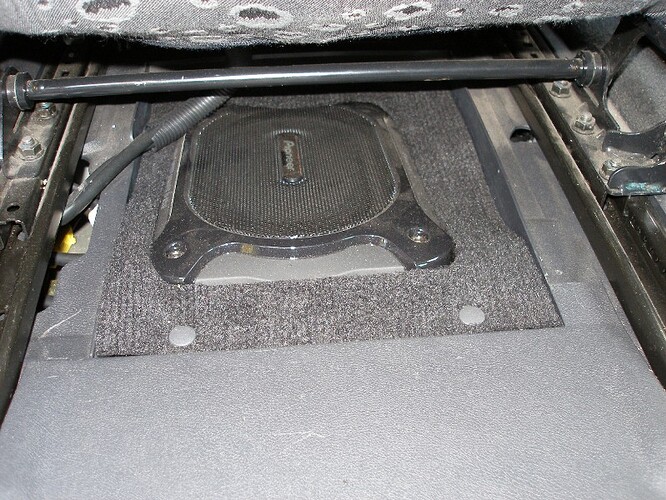

Habe auch den Pioneer unterm Fahrersitz eingebaut - kein Problem:
www.sgaf.de/node/263033
Habe das Fach unterm Fahrersitz, wo auch das PDC-Steuergerät und das Piepserl für die vordere PDC sitzt (dieses freigehalten),
mit Schaumstoff ausgekleidet.
Den schwarzen Kunststoffrahmen habe ich etwas ausgeschnitten, auch die Teppichverkleidung des Faches.
Der Pioneer-Sub geht etwas schräg verkantet der Länge nach rein und hält nur mit Schaumstoff „ausgestopft“.
Die Chinch u. Remote-Kabel habe ich ordentlich unterm Teppich bzw. unter der Schwellerverkleidung verlegt,
das Plus- und Massekabel unterm Teppich zur Zweitbatterie unterm Beifahrersitz.
So vibriert nichts und dein Allerwertester wird ganz schön durchmassiert :smiley:
Fotos stelle ich später rein…

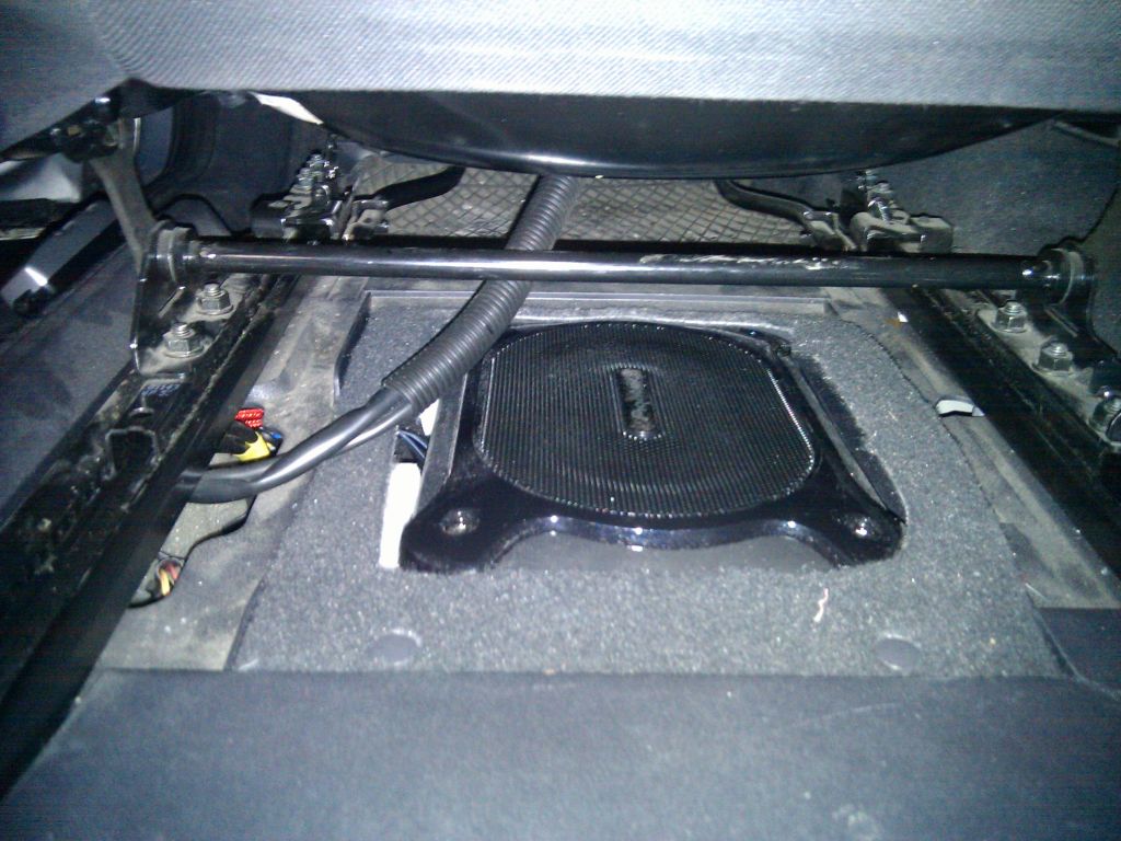

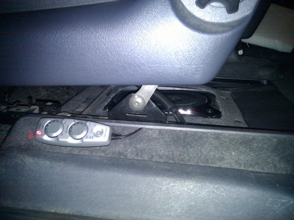

In meinem persönlichen Album hab ich grade 2 Fotos reingestellt - kann diese jetzt vom Firmen-PC nicht in den Text einfügen - schau sie dir mal an.

So, jetzt kann ich die Fotos einfügen:
und noch eins:
LG, Walter

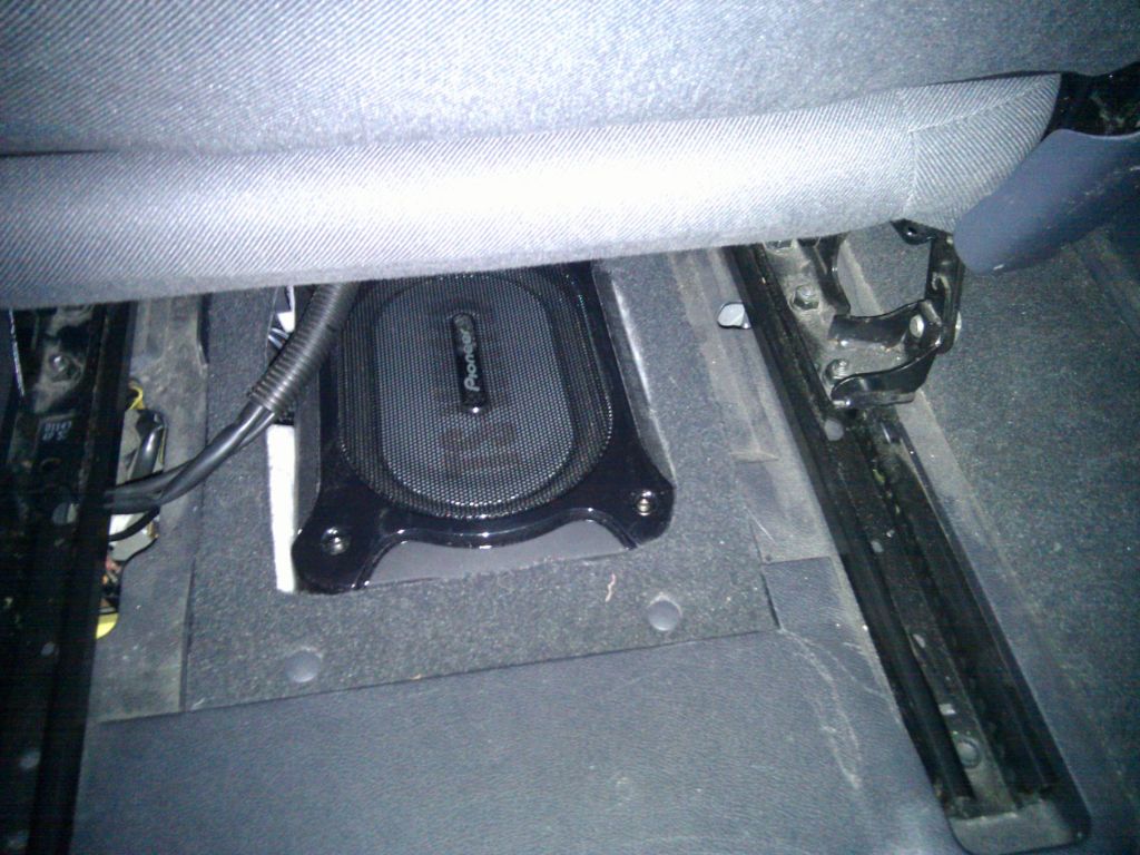

So, wir haben uns vor einigen Tagen darüber zu schaffen gemacht.
Hat in Summe spitzenmäßig (!) funktioniert, waren in einigen wenigen Stunden mit allem fertig.
Der Subwoofer passt hervorragend unter dem Sitz, den Fahrersitz mussten wir nicht einmal hochklappen, da es reichte den Sitz weit vor zu schieben.
Loch wurde mit „festem“ Schaumstoff ausgekleidet und der Sub „eingezwickt“, bewegt sich keinen Millimeter weg.
