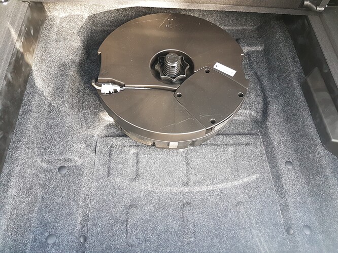

Frage: Hat das Fahrzeug schon eine serienmäßigen Sub, den man ggf. gegen einen anderen tauschen kann?

danke für das Foto. Ist das in Deinem Fahrzeug? Ich nehme an, dass es ein passiver Subwoofer ist, da nur zwei Drähte zu sehen sind. Wenn das die einzige elektrische Verbindung zur Aussenwelt ist, wäre der Sub passiv.
