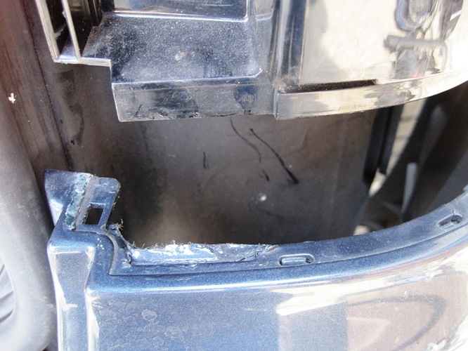

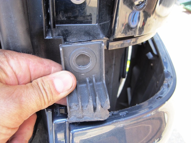

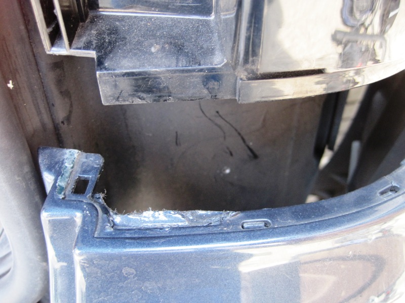

hier mal mein Beitrag zum beheben des Problem`s mit dem leidigen (abgebrochennen) Stoßstangenhalter.
Wie hier im Bild
Ohne Halter stand meine Seite so ab…

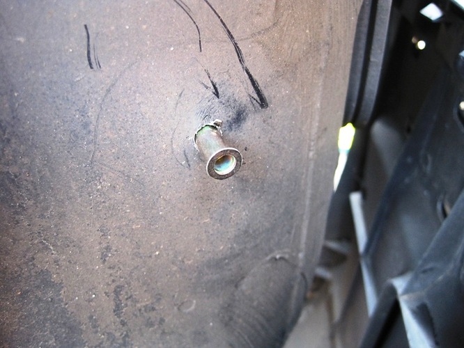

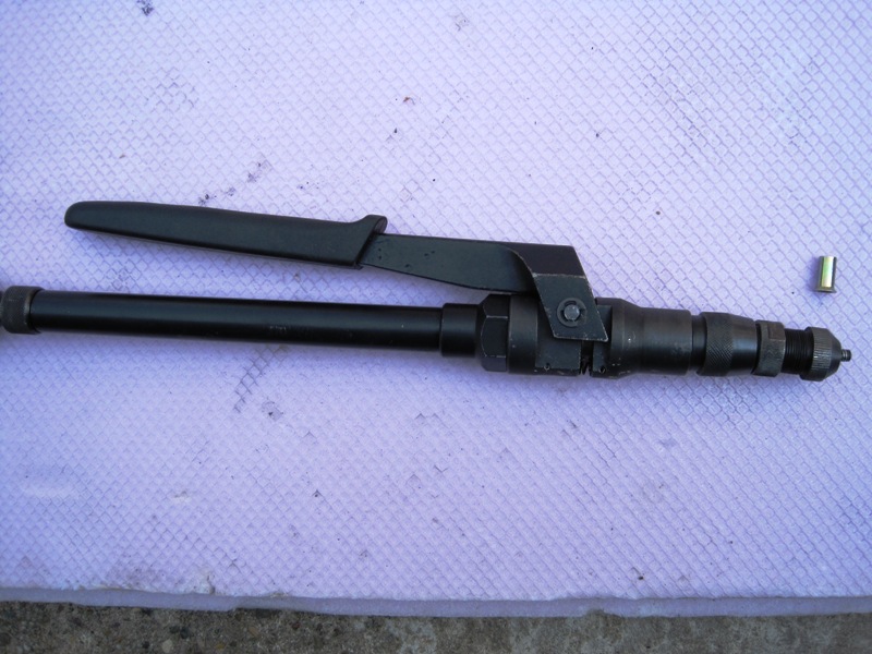

Zur lösung habe ich diese Einziehmutter verwendet
Also Loch durch Stobstange (unter der Abdeckung) und Blech bohren.
Einziehmutter nach dem entgraten und versiegeln anbringen.

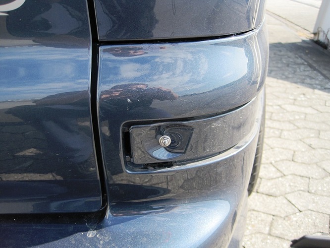

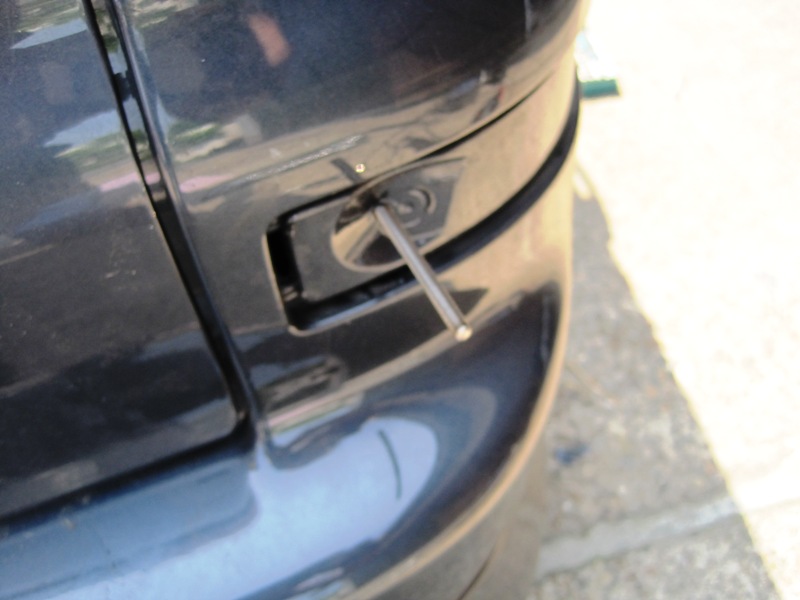

Gewindestange durch und auf länge kürzen

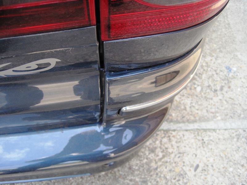

Mutter mit Unterlegscheibe drauf und anziehen bis alles optisch wieder OK ist.
Abdeckung drauf und fertischhhhh.
