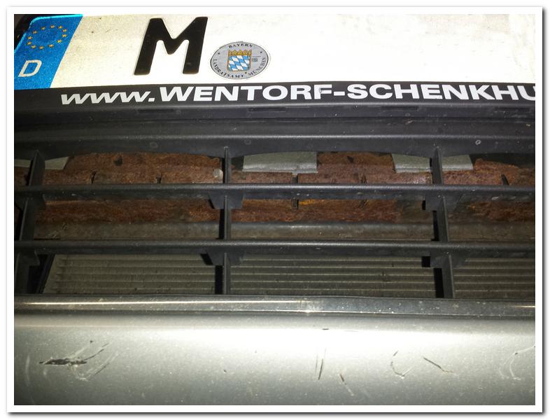

Mein Stosstangenträger sieht ziemlich übel aus und ich überlege ihn zu tauschen.
Bin mir nur über den Aufwand noch nicht klar.
Wenn das Plastik ab wäre würde man es vielleicht besser abschätzen können.

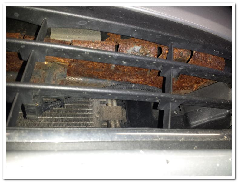

Schau dir die Fotos auf Motor-Talk: www.motor-talk.de/bilder/pralldaempfer-frontschuerze-durchgerostet-g70685000/traeger-2-i208054966.html an.
Das ist nicht nur Rostansatz sondern teilweise Durchrostung am massiven Teil…
das Problem war, dass meiner schon ein bisschen zerknautscht war. Das wäre ein Ausschlusskriterium füt Kulanz.
Und nicht ein bisschen angerostet, ein kompletter Rostklumpen.

#7 danke für das Foto wink.gif … jetzt weis ich was gemeint ist und wo man es sehen kann …
noch eins, jetzt mit dem Kennzeichen zur Orientierung
Bei mir sieht es noch nicht so schlimm aus. Meint ihr ich bekomme das durch? Meiner ist 3/11 mit LongLife Garantie (ich glaub so heißt das).
