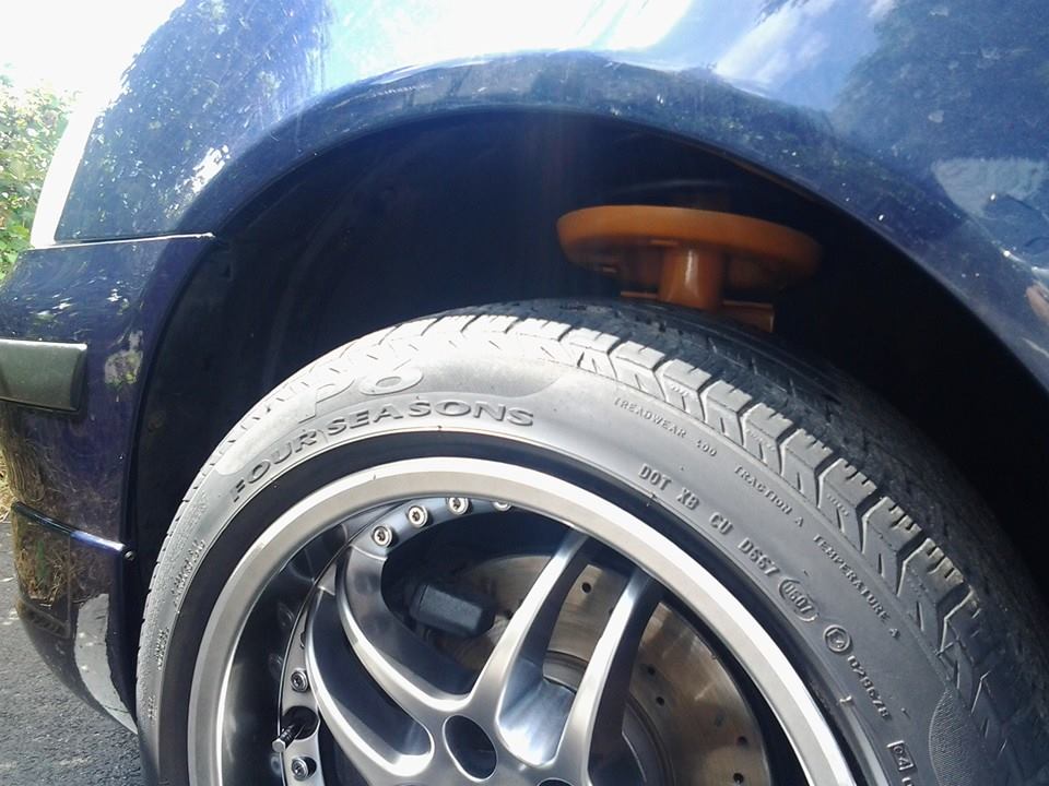

So sieht es jetzt bald aus :slight_smile:
Sind B4 Dämpfer nur in Bilsteinfarbe Lackiert, ich verwende Madarinorange von VW/AUDI leider auslaufend die Farbe.

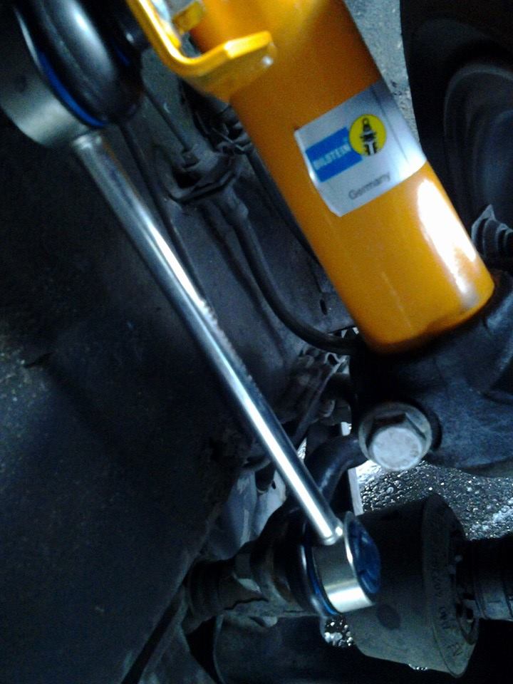

So alles doch noch heute geschafft.
Zweiter Dämpfer sind wir wie folgt vorgegangen, schraube am Tag zuvor schon mit Rostlöser behandelt worden. Heute dann schraube erhitz bis es Plötzlich eine Stichflamme gab, kann sein Gas vom Dämpfer. Sah so aus, aber egal. „Hitzeschutzblech (Irgend ein grösseres Blech) benutzen, also irgendwas das die Hitze nicht auf die Manschette vom Lenkgestänge einwirkt“ Denke der war schon so Korrodiert am Deckel unten das der nachgeben hat. Paar schläge mit dem Hammer auf den Radträger und dann versucht mit Ratsche aufzudrehen, Kopf bewegte sich etwas, aber das ende nicht. Schlagschraube auf kleineste Stufe in Richtung auf und siehe da, das Ende beweget sich mit, direkt wieder nach 1 bis zwei schlägen aufgehört und mit der Ratsche wieder festgezogen, Rostlöser drauf und sobal wiederstand war immer hin und her mit zugabe von Rostlöser und nach kurzer Zeit hatte ich den Übertäter in der Hand.
Rechte Seite (Beifahrer) war alles Platt, Koppelstange (wie Gummi, kein Spiel eher wie ein Dildo :slight_smile: ) und Dämpfer und mit dem eigentlichen Lager vom Dom war auch nicht mehr viel los. Stabilager waren ausreichend bis befriedigend. Waren eh schon da also gewechselt.
Fahrkomfort ist wieder genial :slight_smile:
