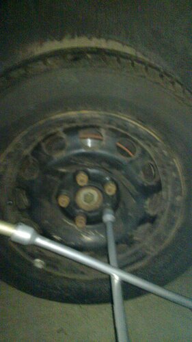

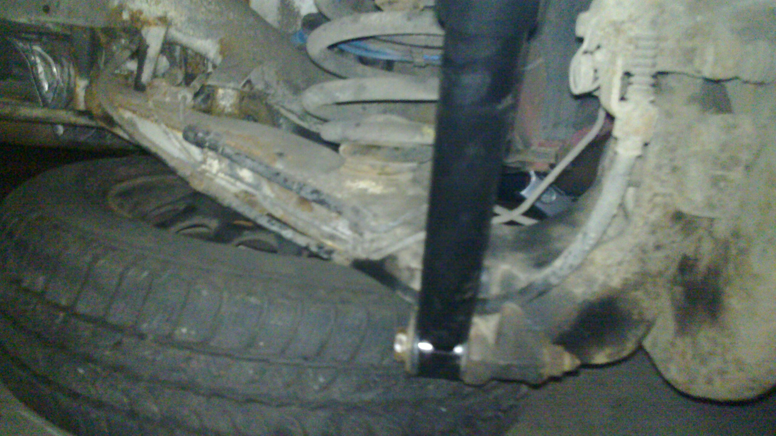

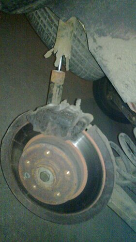

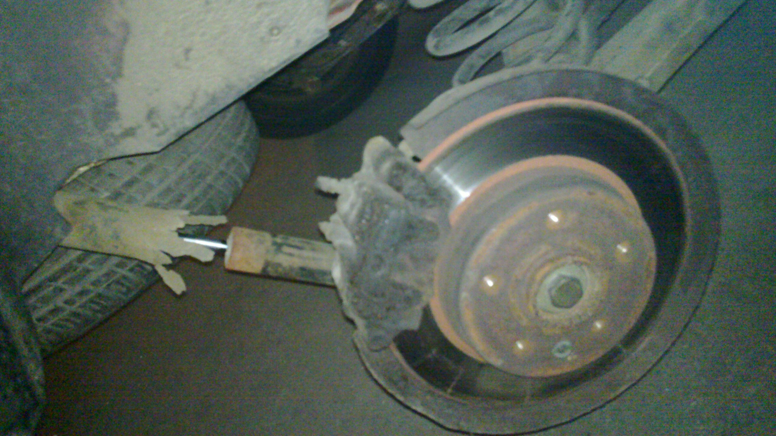

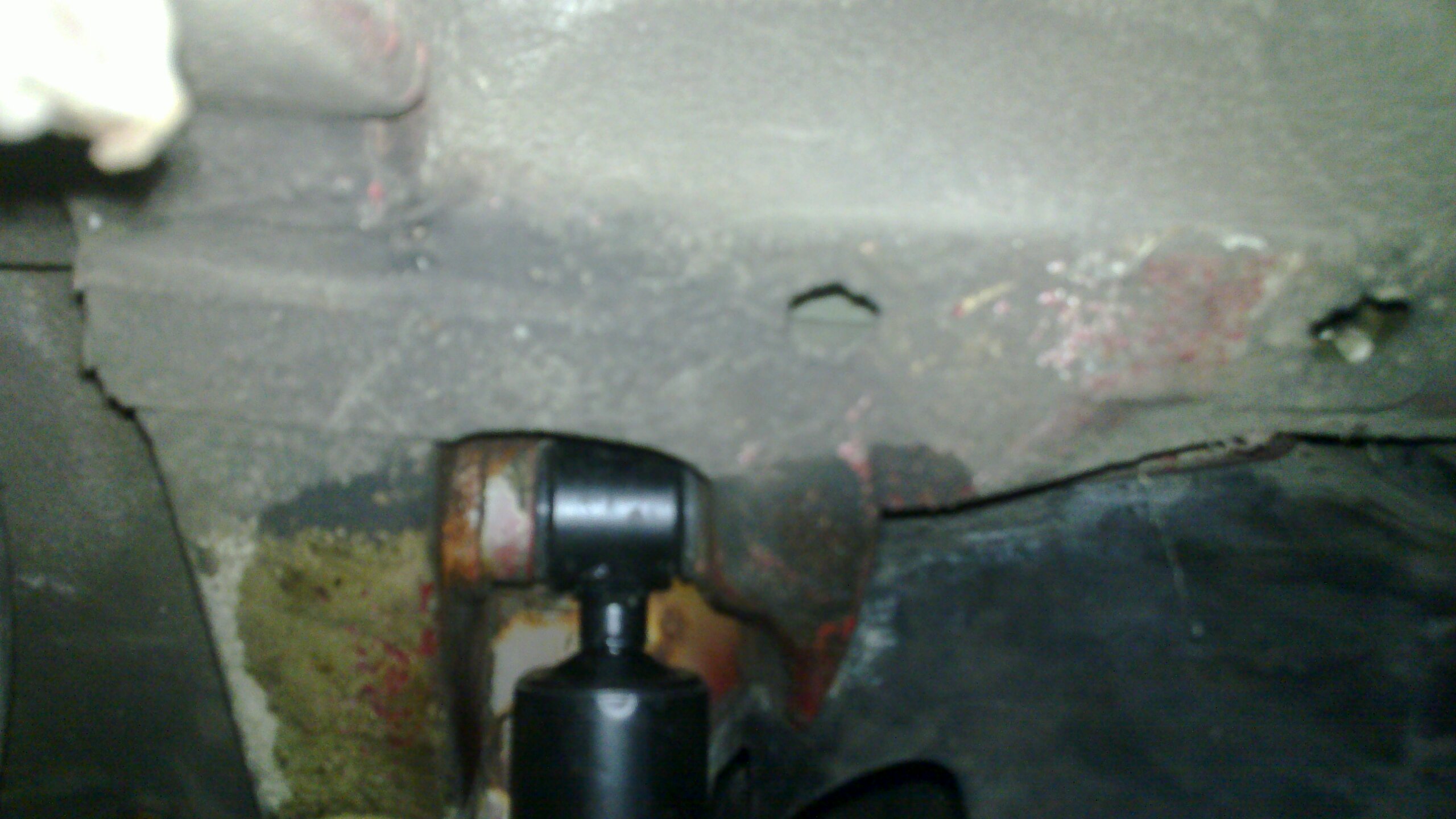

Hallo an alle !
Ich glaube, ich kann allen die mit großer Skepsis an dieses Thema gehen etwas beruhigen. Der Wechsel ist nicht ohne aber machbar. Auch ich habe unzählige Beiträge gelesen und wurde trotzdem nicht so ganz schlau. Damit es andere leichter haben hier mein Beitrag.
Das Wichtigste: Werkzeug, Zeit, Kraft, Geduld und jede Menge Kaffee
Vorgehensweise:
Wagenheber raus, Sharan aufbocken und das Rad abnehmen.
Knarre mit 21 Nuss ( unten ) und 17 Nuss ( oben ) zur Hand nehmen. Vorher jedoch etwas unter die Achse legen zur Entlastung der Zugkraft der alten Stossdämpfer. Der Reifen tuts in diesem Falle auch ( zumindest in meinem Fall ).
WD 40 nehmen und im oberen sowie unterem Bereich die Schrauben und Mutter gut einsprühen.
Untere Schraube lösen ( 21 Nuss ), danach die obere ( 17 Nuss )
Neuen Stossdämpfer einhängen und das ganze wieder fest schrauben. Neue Schrauben sind nicht zwingend, das hängt vom Zustand der alten Schrauben ab.
Das ganze auf der anderen Seite wiederholen, fertig.
Ich hoffe das es euch so wie mir gelingt. Garantieren kann ich für nichts. Aber es funktioniert.
