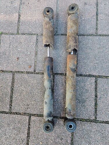

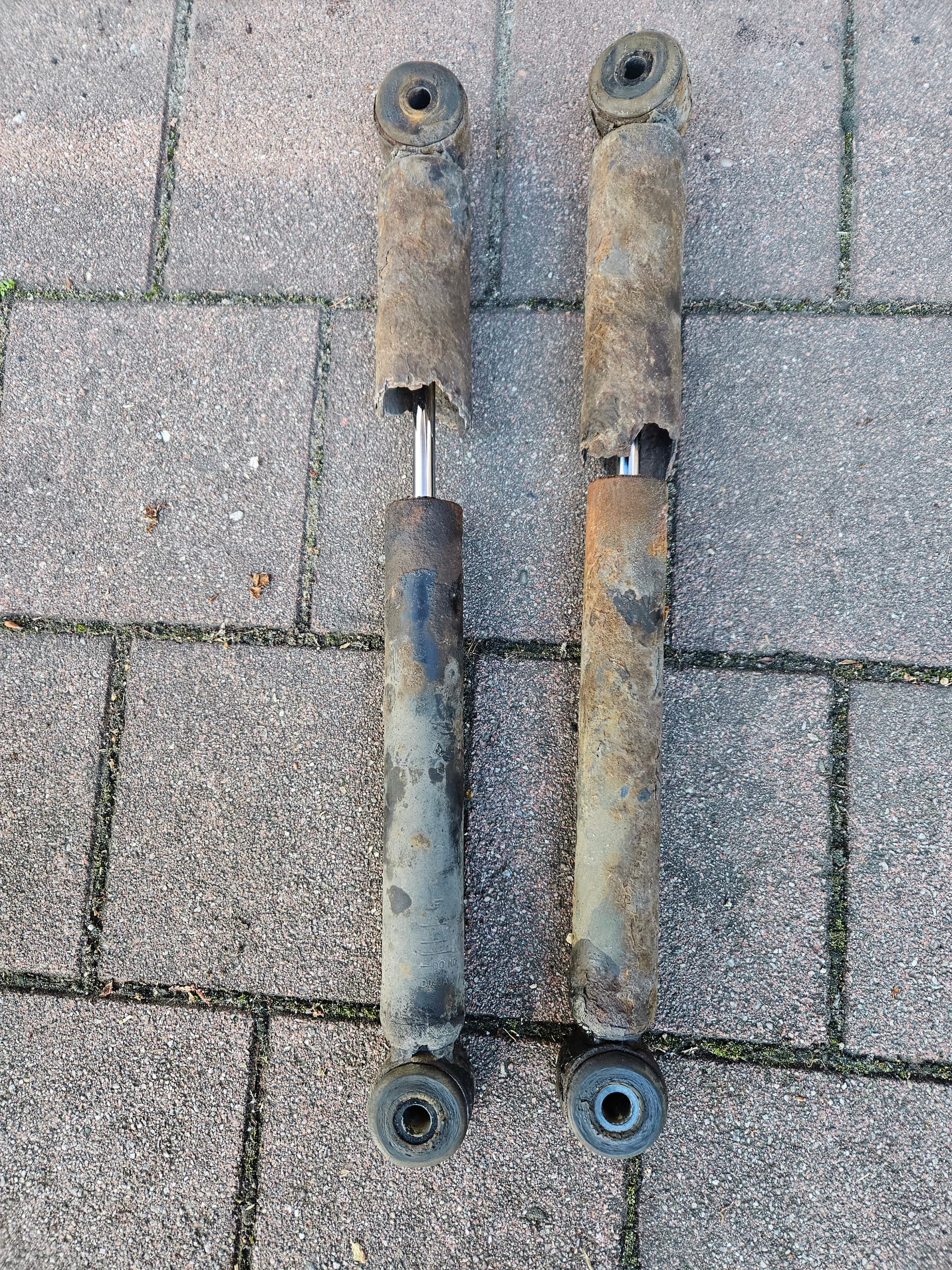

Motor: AUY
Beim Bremsscheibenwechsel hinten gemerkt, daß ein Stoßdämpfer Öl verliert. Die Schutzhülsen waren schon länger weggerostet. Trotzdem lag alles noch im normalen Bereich beim letzten TÜV. Der leckende Stoßdämpfer war wirklich fertig. Denckermann eingebaut.
