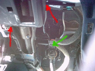

Ihr könnt entweder die Verkleidungen im Fußraum lösen oder ihr versucht drumherum zu kommen!
Schwierig aber machbar!
Sollte dann in etwa so aussehen:
Als nächstes entfernt ihr den Stecker hinten auf dem Schalter (zu sehen oberhalb des grünen Pfeiles!)
Sobald dieser entfernt ist, könnt ihr den Schalter um 90Grad nach links drehen und ihn dann nach hinten raus ziehen!

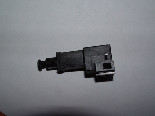

Im zusammen geschobenen Zustand sieht der Schalter so aus:

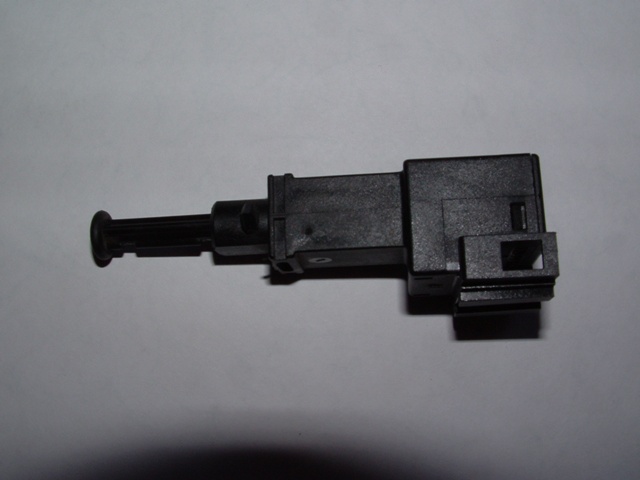

und im auseinander gezogenen Zustand so:
Habt ihr den Schalter auseinander gezogen könnt ihr den Schalter einschieben (die Verrastung der Druckstange gibt jetzt nach und rutscht über die Verzahnung!)

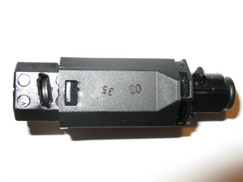

Ich habe gestern bei einer Aufräumaktion den alten, nicht funktionierenden Bremslichtschalter eines Sharans I BJ 1997 gefunden, den ich mal zerlegt habe. Er funktioniert wieder! Das Problem war ein innenliegender Schiebekontakt, der - warum auch immer - verdreckt war und den Strom nicht mehr leitete.

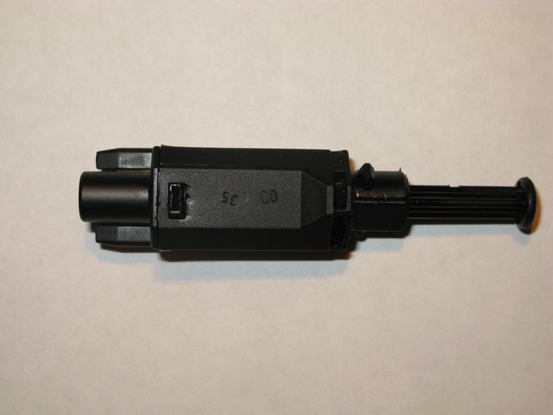

So sieht das zweipolige Teil im Originalzustand aus:
Gut, der Profi wird erkennen, dass das hier Fotos nach der Zerlegearbeit sind, aber das beweißt auch, dass der Schalter sehr robust ist und auch mehrmaliges - bei mir 3xliges - Öffnen übersteht! Und zweimal testweise den Gefrierschrank.
Der Bremslichtschalter funktioniert so, dass das Bremspedal im ungetretenen Zustand den Stempel (rechts) nach links in das Gehäuse drückt. Damit wird innen ein Schlitten nach links gedrückt, welcher dann den Strom zwischen den beiden Kontakten, die unten links im Bild grad nicht sichtbar sind, unterbricht. Wird das Bremspedal getreten, werden Schlitten und Stempel durch die links im Gehäuse befindliche Feder nach rechts gedrückt und der Kontakt geschlossen; das Bremslicht leuchtet auf.

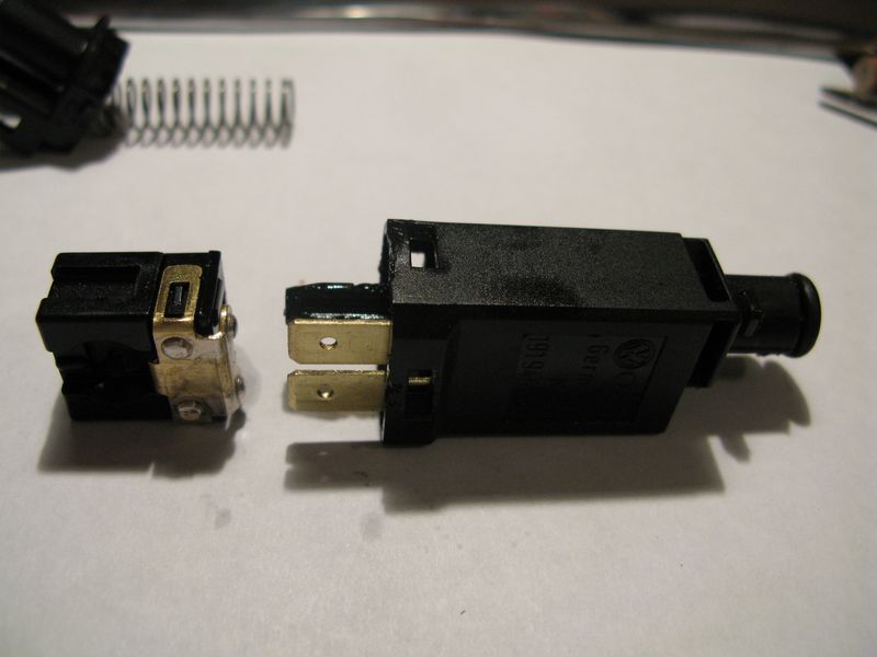

So sieht das ganze geöffnet aus:
Jetzt erkennt man unten auch die beiden Kontakte.

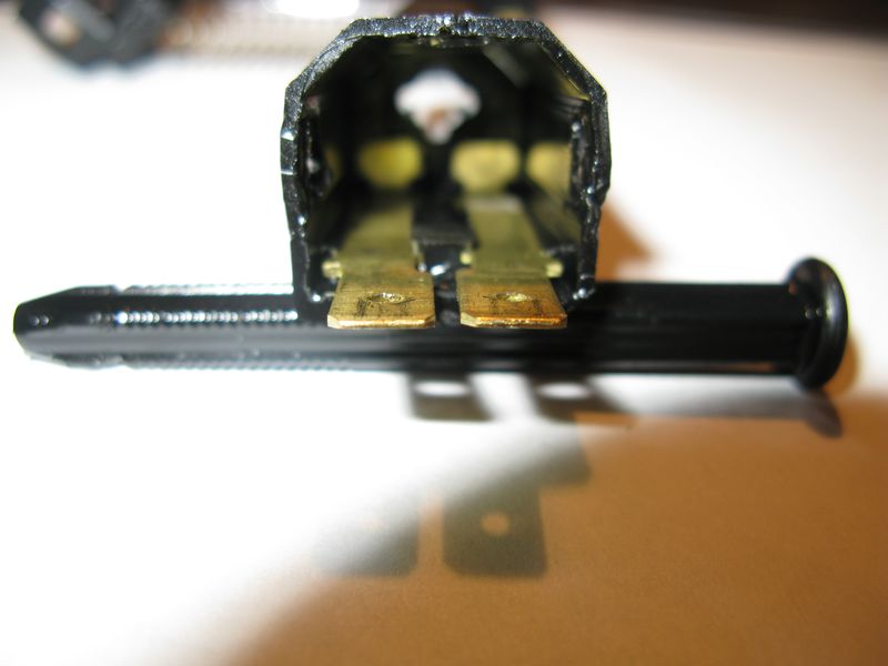

Wichtig ist nun der Schlitten, welcher am linken Rand des Gehäuses bereits zu sehen ist (das Teil mit den zwei Vertiefungen, welches aus dem Gehäuse rausschaut). Der Schlitten verbindet die beiden Kontakte. Ist er noch nicht zu sehen, beherzt unten am Stempel ziehen. Der Schaft des Stempels ist nämlich geriffelt und stellt sich mittels der bereits im Bild zu sehenden metallischen Klemmfeder (in dem Fenster in der Bildmitte, in welcher vorher die Kunststoffnase des Deckel war) beim ersten Einbau in den Sharan auf den Abstand zwischen Stempel des Bremslichthalters und des Bremspedals ein.
Wenn es so aussieht wie auf dem Bild oben, mit einem Werkzeug den Schlitten durch das Klemmnasenloch nach links drücken. Irgendwann trennen sich Stempel und Schlitten. Hier ein Bild des bereits vom Stempel befreiten, sich aber noch im Gehäuse befindlichen Schlittens:

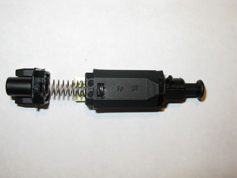

Hier nun alle vier Teile; im Vordergrund das Gehäuse und der Kontaktschlitten von unten, im Hintergrund die Feder und der Deckel:
