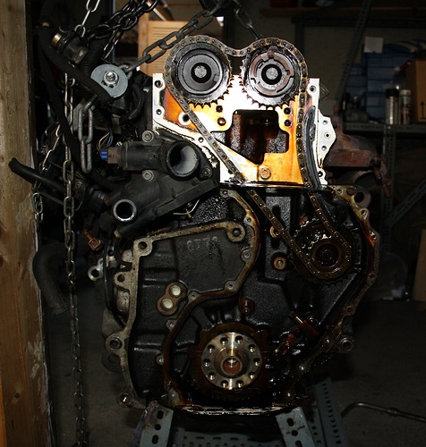

Hallo an alle tüchtigen Schrauber,

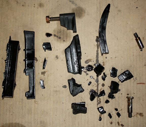

was sind das für Teile?

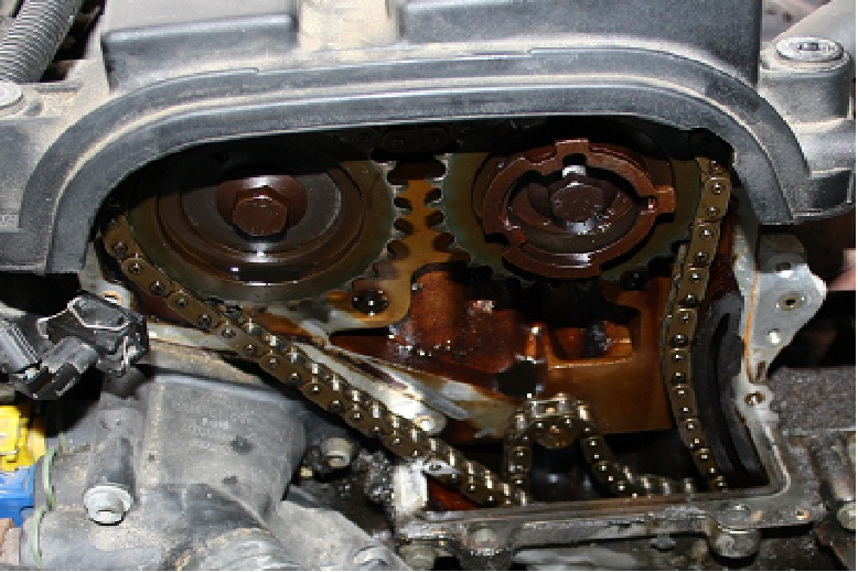

Das ist der Alptraum eines jeden Autofahrers, der Super GAU mit der Steuerkette!
das Bild kennen schon einige.
das auch!
Dies hier ist der V6 mit Allradgetriebe.
Eigentlich sieht es noch Gut aus wenn dort links nicht die Führungsschiene fehlen würde!
So sieht der aus wenn die Kette gerasselt hat und man damit immer noch fährt.
Das was hier fehlt habt ihr im ersten Bild richtig erraten, Führungs- und Spannschienen der Steuerketten.
Werde ich den wieder zum laufen bekommen?
das sehen wir in den nächsten Tagen und wenn ich die Ersatzteile alle zusammen habe, bis dahin fröhliches rumschrauben!
Ach klar bekommst du das hin.
Bei mir sah es auch so aus.
Haste schon den Kopf runter genommen? DU wirst bestimmt nen paar Ventile ersetzen müssen, ausserdem kannst dabei deine sicherlich geschundene Kopfdichtung gleich mit erneuern.
Hallo, danke für die Unterstützung, das baut auf.
An der Kettenseite sifft auch schon öl raus und habe ein riss im Krümmer.
Ich werde den mal ganz sachte auffrischen.
Kopf muss ich noch abnehmen!
Gruß an alle.

Ich musste erst feststellen welche Teile ich ersetzen muss daher habe ich noch garnichts bestellt.
Habe heute alles Sauber gemacht und die Ventile alle rausgenommen, werde die Schaftdichtungen auch ersetzen.

Eine Kette ist von Iwis wie das untere zurzeit und der andere ist von Rouville oder so einige Schienen sind von Febi.

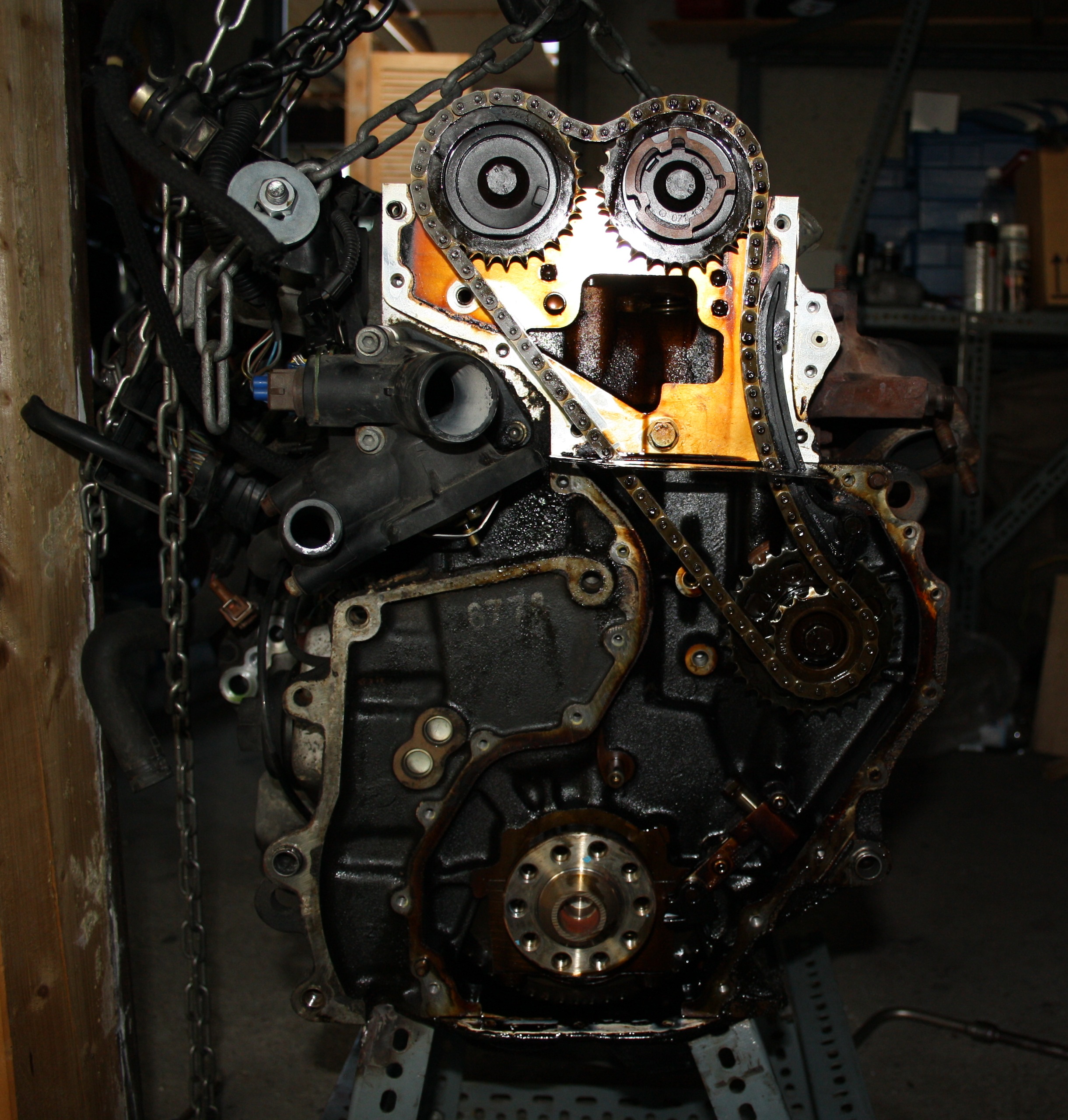

Habe Gestern noch bis 22 Uhr die Zylinderflächen blitzblank gemacht und Ventile eingeschliffen.
Morgen Früh mach ich weiter mit Zylinderkopf Montieren, Ketten und Schiene einbauen sowie einstellen.
Vielleich bekomme ich den bis zum Abend fertig, was nicht warscheinlich ist aber ich versuche es.
Von der Rouville Kette würde ich die Finger lassen, original oder nichts, das gleiche gilt für die obere Spannschiene, die kostet bei VW keine 20 Euro
Die alte war auch ohne Namen (die obere) und ist heile geblieben.
Obwohl die 1/3 des Stehbolzens abgeschliffen hat.
Die untere war Iwis und ist gerissen.
Ich musste erstmal ein mix aus Alt und Neu machen damit ich die richtige Steuerzeiten fand.
Dann habe ich alles Neu eingesetzt und mehrfach von Hand ohne Zündkerzen durchgedreht alles hat gepasst.

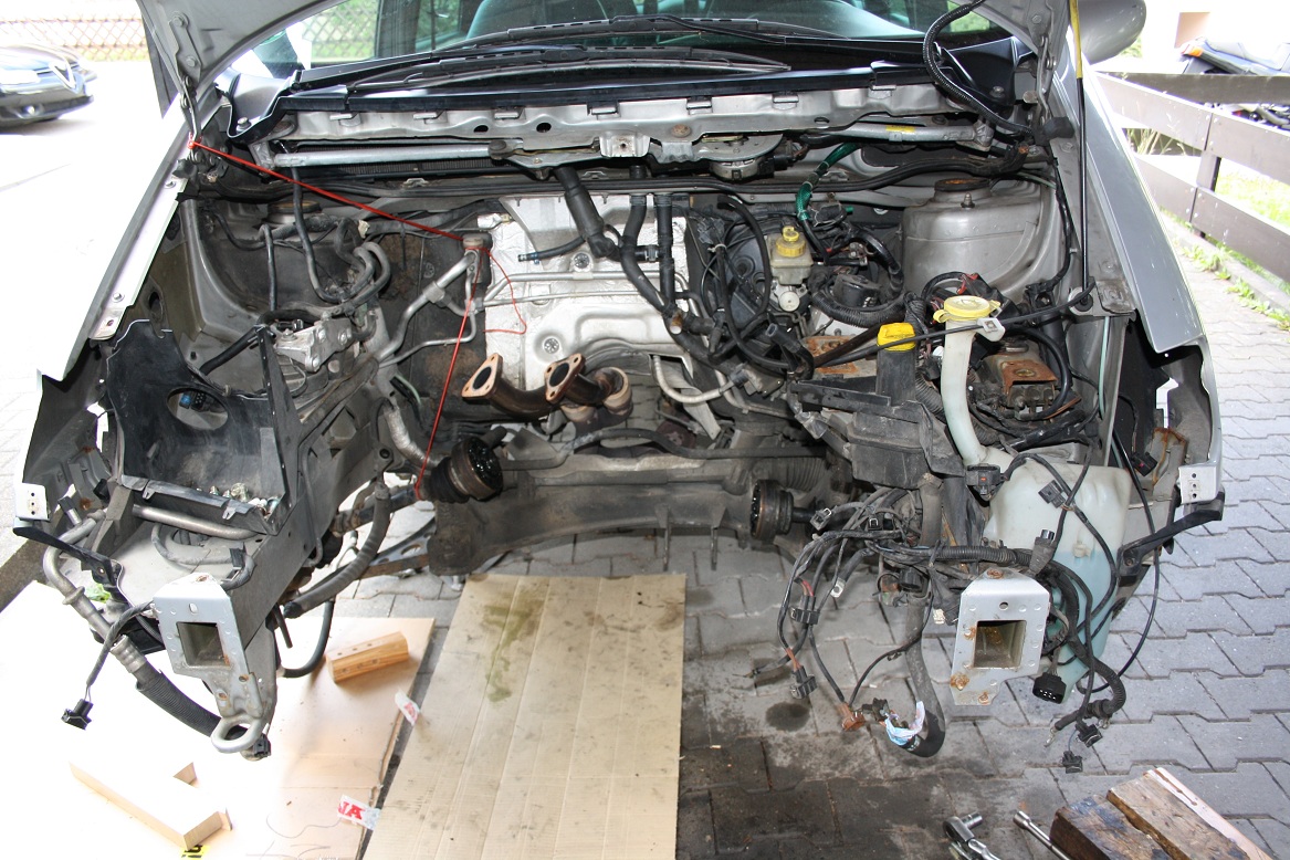

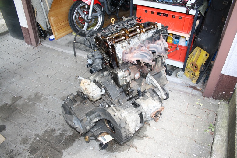

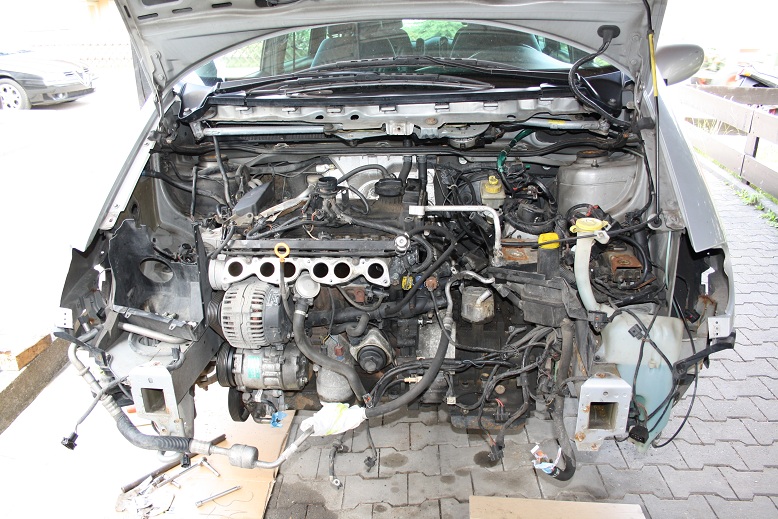

Gestern habe ich Motor mit Getriebe eingebaut und heute Elektrik und Kühlwasser Schläuche eingebaut.
Habe nur pro Tag 2-3 Stunden Zeit aber Do oder Fr läuft der Dicke wieder.

Die obere springt über und als Folge reisst die untere
