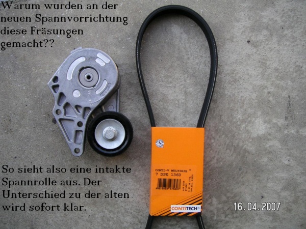

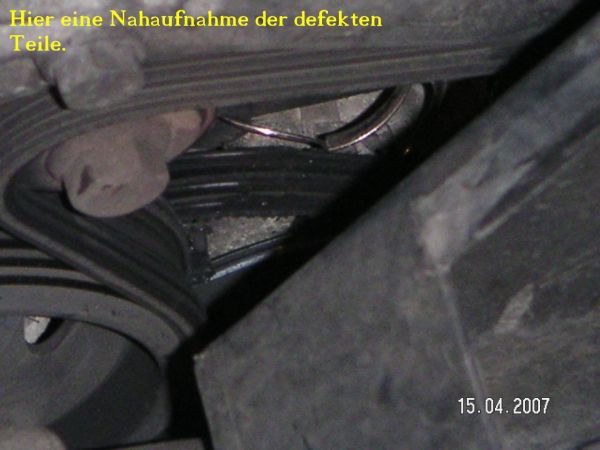

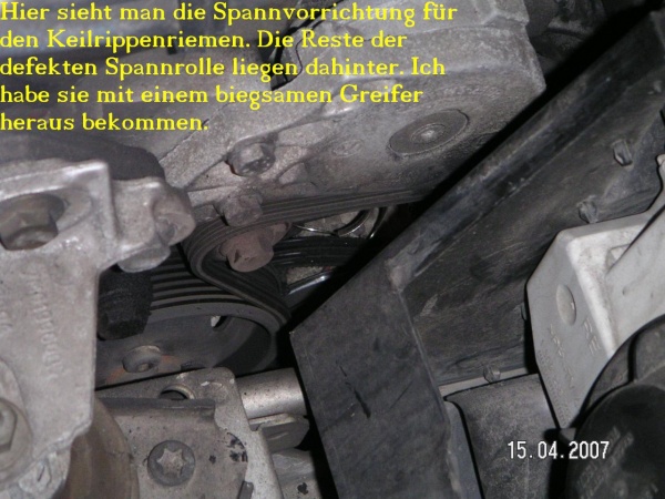

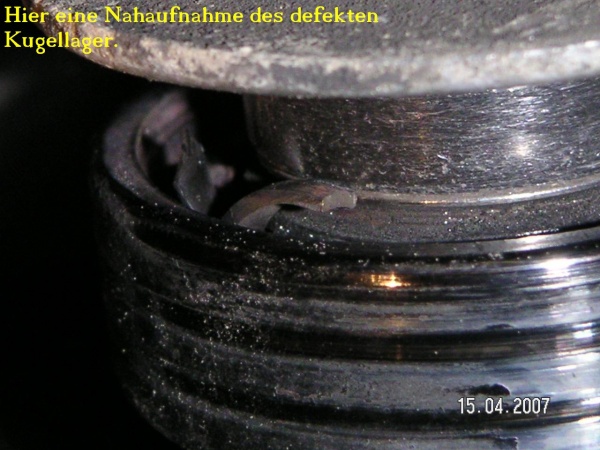

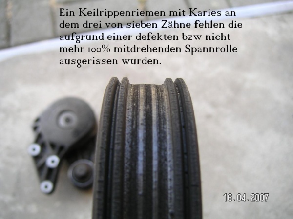

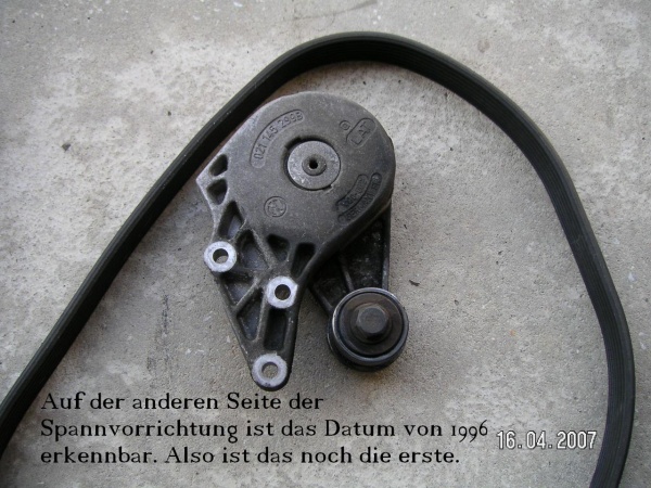

Hier mal meine Geschichte zum Thema Spannrolle/Keilrippenriemen
Wenn du von oben auf den Spanner schaust, dann siehst du ein Gewinde wo eine Schraube rein gedreht wird.
Da schraubst du die passende Schraube rein, und der Keilrippenriemen entspannt sich und kann abgenommen werden.
