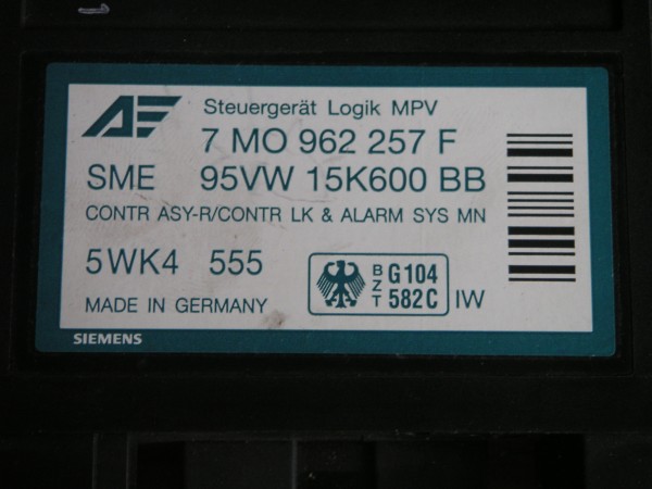

MPV Steuergerät hab ich noch eins hier.
Muss nur mal die Numemr vergleichen.
Ob du andere Endbuchstaben mehmen kannst :-/
Hier mal ein Bild vom Steuergerät
Ob es bei deinem Auto das richtige ist, musst du selber klären.

bei mir war es so ähnlich wie bei Scorpion 72. Steuergerät unter Wasser und stark korridiert und nicht mehr gebrauchsfähig. Bräuchte nun auch ein gutes Gebrauchtes. Mein Typenschild sieht genauso aus wie das von Obi Wan.
Würde gern dieses erwerben wollen.
Es wäre nett, wenn Obi Wan mir mitteilen kann, ob ich es noch erwerben kann.
Mfg Lutz
