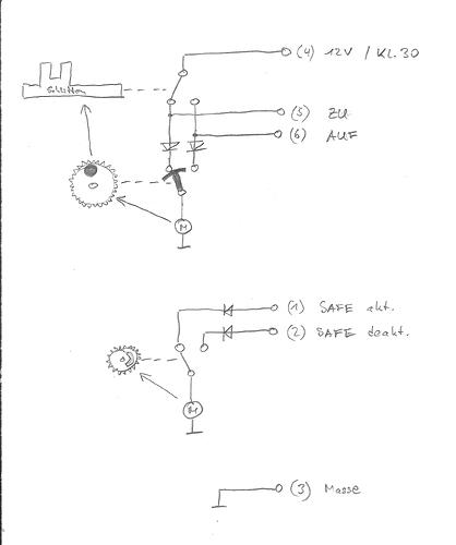

Abschließend Funktionstest. Einfach mal von Hand 12V an die Pins legen. (Der 12V Anschluss an Pin 4 ist unwichtig. Offen lassen!)
3) ebay/Schrotti
Übersicht:
Zerlegen:
Pinbelegung:
Elektrisches Funktionsprinzip:

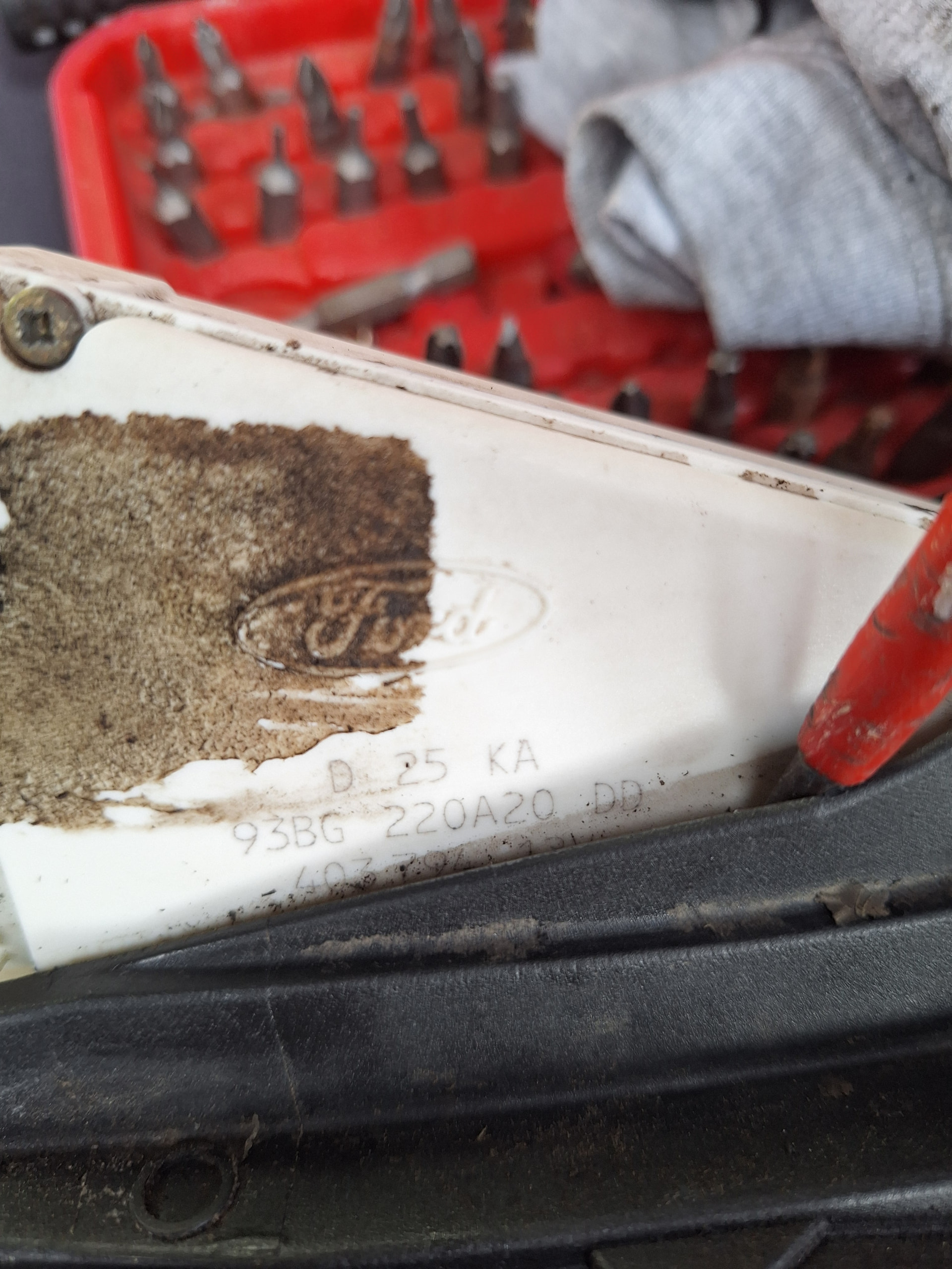

Such nach FORD-Nr. 93BG 220A20 DD, alle 4 sind baugleich und wurden in den 90ern in vielen Ford verbaut. Ich habe einen vom Schrott aus einem 96er Mondeo drin.

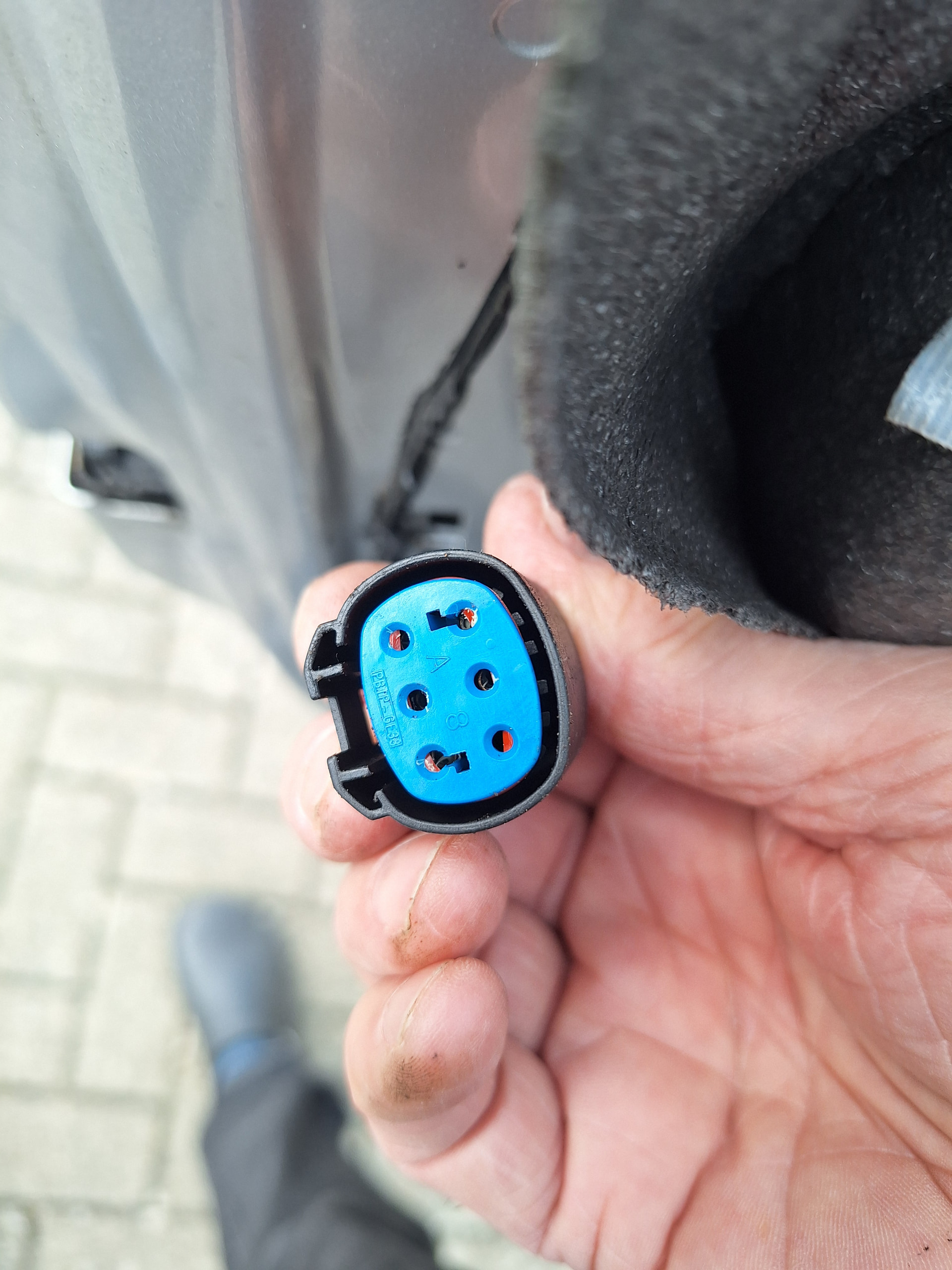

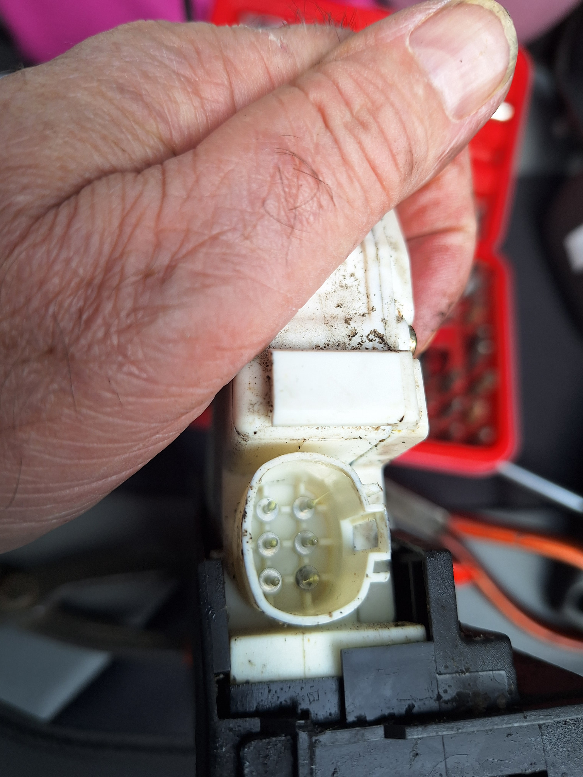

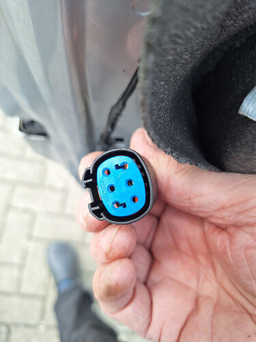

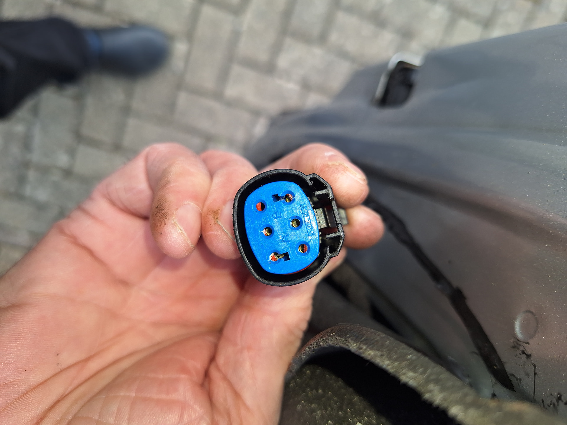

Hallo Gemeinde ! - Ich weiß ja dass der Thread schon ziemlich alt ist ! - Bei unserem 7 M von 2005 mit knapp 300000 runter schließt die Tür hinten links elektrisch nicht . Mechanisches schließen funktioniert . Heute habe ich den Kabelstrang zur Tür geprüft, keine Auffälligkeiten, Fehlerspeicher ausgelesen, kein Fehler und anschließend das Türschloss aus gebaut ( bei der Gelegenheit hat sich natürlich die Türverkleidung in ihre Einzelteile zerlegt :see_no_evil_monkey: ) Der schmierige Kleber ist nicht spaßig ) Leider konnte ich den vermutlich defekten Stellmotor nicht aus dem Türschloss ausbauen . Ich habe es nicht so weit zerlegt bekommen . Da meine Frau den Wagen benötigt, habe ich erstmal wieder Alles zusammengebaut . Anbei Fotos vom Stecker und vom Stellmotor . Hat Jemand eine Anleitung, am besten noch mit Fotos, wie ich den Stellmotor ersetzen kann ? :folded_hands:
Den kompletten weißen Kasten ersetzen, mit der Fordnummer vom Schrotti, aber genau diese Nummer!
Wäre schön wenn Jemand eine Anleitung hat wie ich den weissen Kasten vom Türschloss abbekomme !
Kennst du die Suche?
2 Schrauben steht da drin, die schwarze Plaste war glaube ich nur geklipst.
Ja ! - Kenne ich und bereits durchsucht ! - Ich habe nur eine Anleitung für Vorfacelift gefunden . Die hilft mir anscheinend nicht wirklich weiter . Ich bekomme den Stellmotor nicht vom Schloss getrennt . :person_shrugging: Da der Wagen im Moment benötigt wird, versuche ich es nächste Woche nochmal !

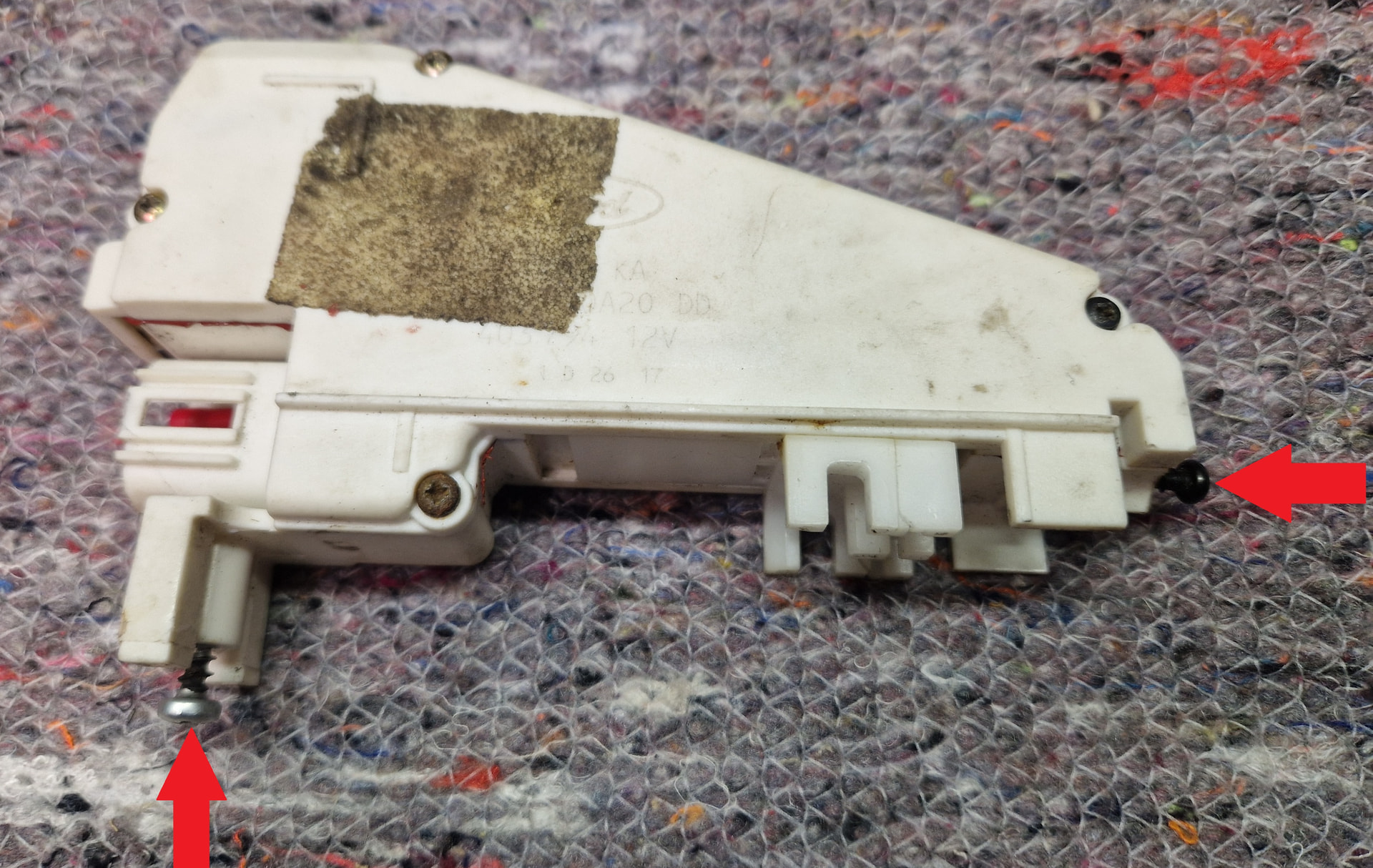

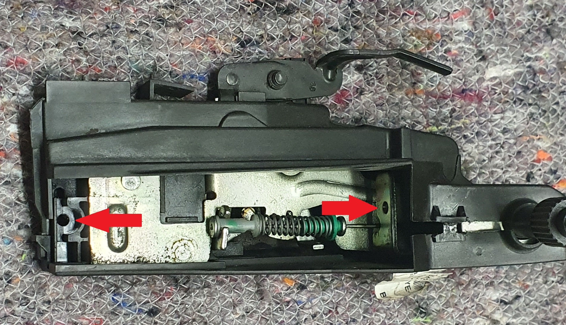

Der Stellmotor ist an dem Schloss/Gehäuse mit 2 Schrauben angeschraubt.
Die linke ist von Außen sichtbar, die rechte erst nachdem das Kunststoffgehäuse geöffnet wurde.
Das Gehäuse ist nur geklipst.
Das zweite Bild zeigt die Position der Schrauben.
