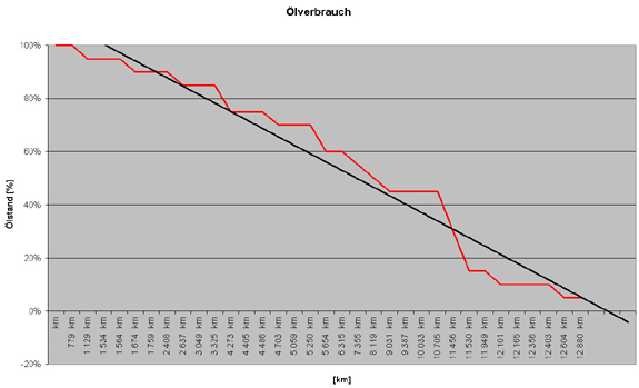

Bei unserem beträgt der Ölverbrauch zzt. 1,1 l auf 15.000 km und liegt damit noch im grünen Bereich.
Da ich sowieso regelmäßig den Ölstand kontrolliere, notiere ich diesen sowie den Kilometerstand in meiner Gali-Datenbank und bekomme dann gleich die Hochrechnung. Auf diese Weise kann ich die Werte mit der Trendlinie des letzten Ölwechselintervalls vergleichen:
Das Bild zeigt das aktuelle Intervall, dass sich wieder mal dem Ende neigt. Der deutliche Abfall bei KM 11.000 zeigt eine 700 km-Fahrt mit vollbeladenem Gali.
