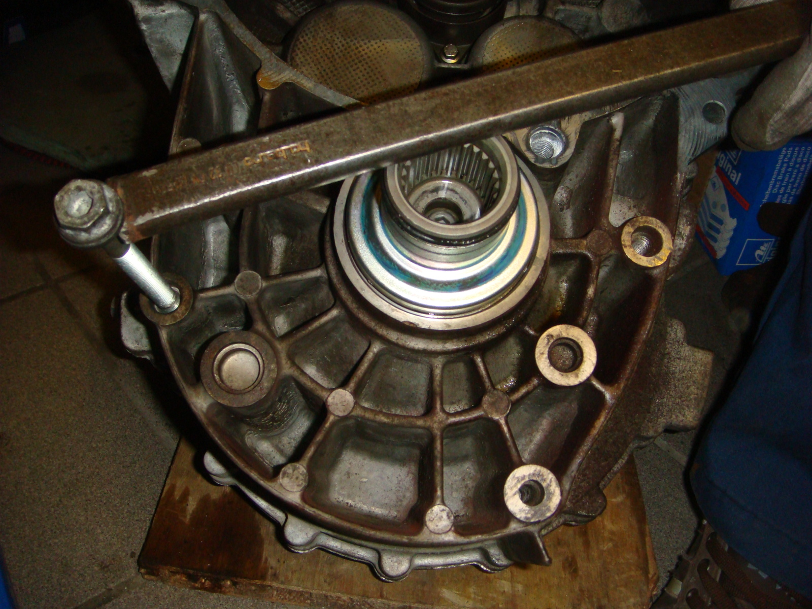

Ich hatte bei dieser Gelegenheit auch gleich den Wechsel der Kupplung vorgenommen (hatte sich langsam angekündigt…)
Dabei musste ich feststellen dass die Steckwelle nicht vor dem Getriebeeinbau zurück montiert werden darf - ich konnte das Getriebe so nicht mehr einbauen.
Wie in dem Bild gezeigt kann mit einem Hebel die Steckwelle gegen die Feder hineingedrückt werden bis die Schraube greift.
Bei eingebautem Getriebe gab es auch Stützpunkte für den Hebel - so war die Montage ganz einfach.
