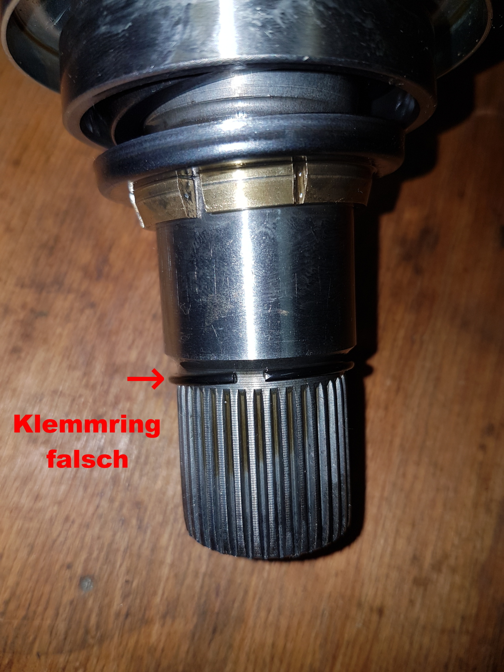

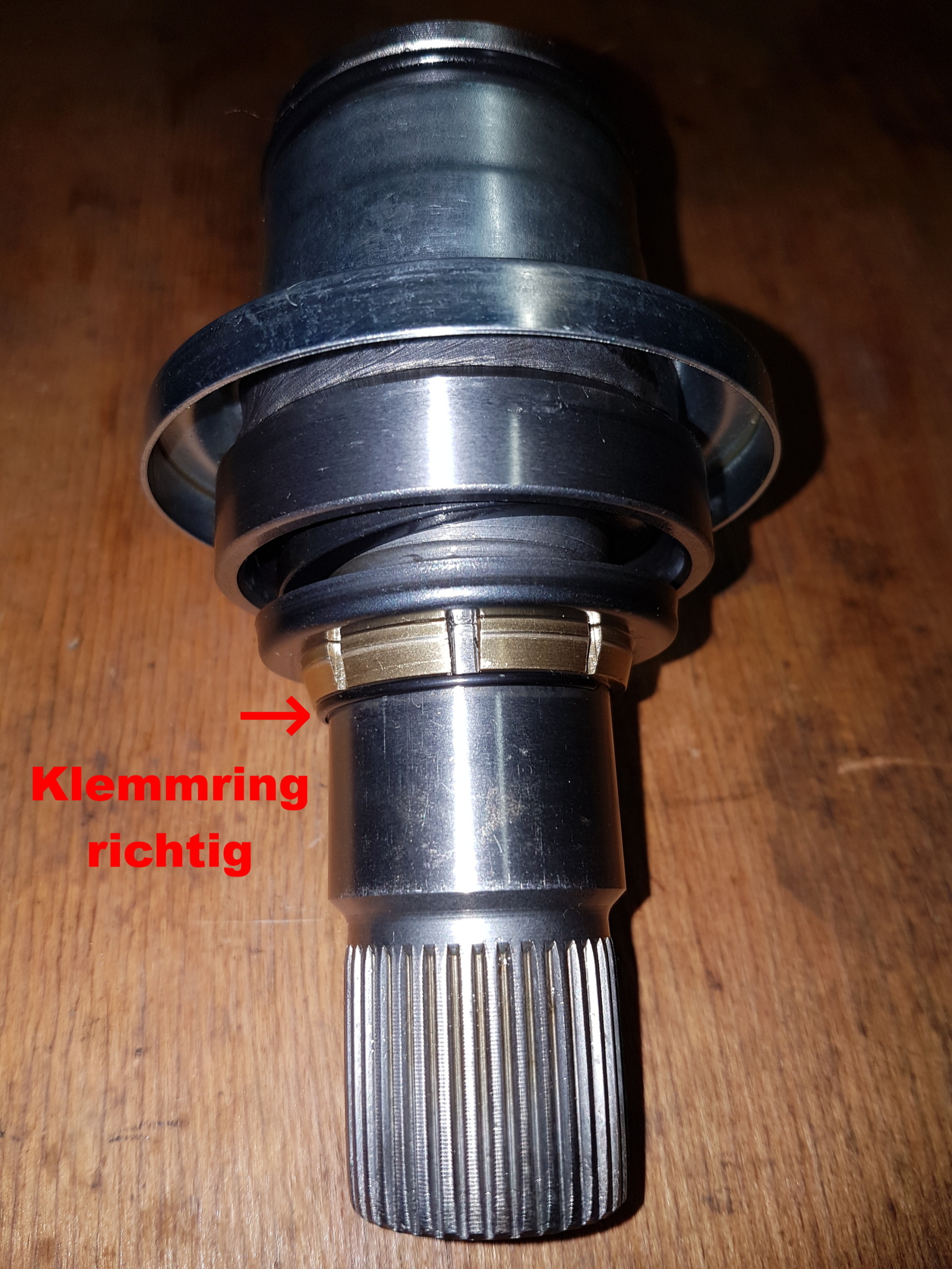

Meiner ist bestimmt dann der Sicherungsring den man sieht und oben halt eingerastet ist.

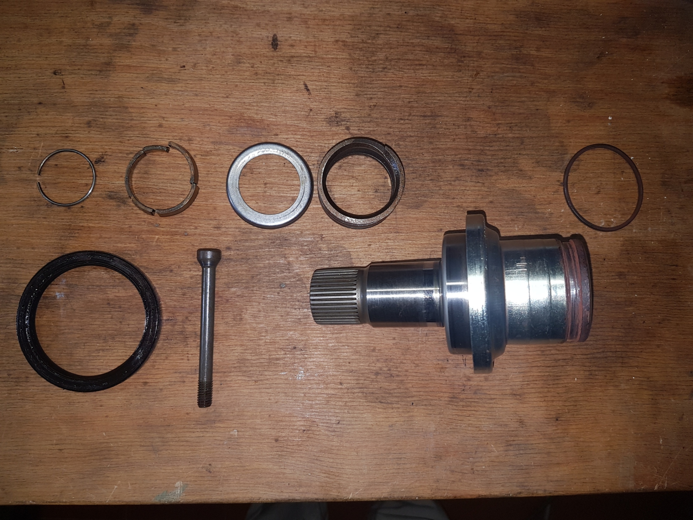

Ich habe „damals“ auch die Steckwelle/Flanschwelle gewechselt (www.sgaf.de/node/408526)) und den WeDi (Wellendichtring). Es war eine Katastrophe mangels vernünftiger „Eintreibhilfe“. Schlussendlich saß er irgendwie konform.
Nach Zusammenbau der Chose ölte es deutlicher aus der Steckwellenöffnung als vorher. Nebenbei war die Passgenauigkeit des Metallkorbes (Abdeckung der Dichtring/Federgeschichte) schlecht und schliff in der Gehäusebohrung.
Ich erinnere mich nicht genau, aber ein dünner Gummi-O-Ring war auf der neuen Steckwelle an der Getriebeverzahung ebenfalls dabei, ein Federring zur Sicherung der Buntmetallring-konus-Federgeschichte jedoch nicht. Den habe ich auch vom Altteil nicht übernommen, so dass dies der Fehler sein könnte. Könnte!
(aber eigentlich überhaupt nicht, denn der Wedi sitzt weiter „vorne“ (in Richtung Steckwelle) und hat einen größeren Durchmesser und die „Sicherung“ des Buntmetallkonus würde auch ohne Federring-Sicherung dank Schraube und Vorspannung geschehen)
Ich bin auch gespannt und vermute am ehesten eine Beschädigung der Dichtlippe des Wedi beim Einbau.
Ich habe mir die alten Teile angeschaut und auseinander gebaut.
Der Sicherungsring sitzt auf einer absolut glatten und öligen Metallwelle mit Vorspannung.
Wie soll der das überhaupt halten?
Deshalb auch meine Frage über die Funktionsweise dieser Konstruktion?
Vielleicht dient er nur zur Sicherung beim Einbau?
Die Abdichtung ist ja im Bereich im Simmering und Metallring der Welle?!
Gehalten wird die Welle durch die Vorspannung und der Schraube?!

Ich habe den Wellendichtring getauscht und die Welle mit der neuen Messingbuchse eingebaut. Ein Sicherungsring ist mir dabei nicht aufgefallen. Funktioniert bis jetzt einwandfrei und ist zu 100% dicht.
Ich schätze, dass ich beim Einbau die Feder in dem Dichtring irgendwie verschoben oder verdreht habe.
Beim neuen Dichtring ging die Steckwelle schwerer rein bzw. hatte einen leichten Widerstand.
Eine neue Schraube habe ich auch noch genommen.
Getriebeöl haben 175ml gefehlt.
Habe bis jetzt nach der Probefahrt keinen Ölaustritt mehr feststellen können.
Der kleine O-Ring war der Sicherungsring, den ich nun runter auf den Messingbuchse geschoben habe.
