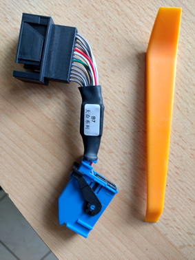

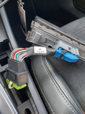

Man kann es auscodieren indem man Spannungswerte und/oder Temperaturwerte zum einschalten ändert. Ich habe von Aliexpress einen Zwischenstecker drin, der sich die letzte Schalterstellung merkt. Praktisch wenn aus, dann ist es aus bis man es wieder einschaltet. Funktion ist praktisch immer da, aber im Normalfall aus.

könntest du mir die Artikeln nennen bzw den link einfügen ? gibt es das auch bei amazon.?
Ich fahre einen CC, da ist die Taste neben dem Schalthebel.
Wird nur dazwischengesteckt. Ich würde den Tastenblock aber vorher mal ausbauen und gucken ob der Stecker passt. In meinem Link gibt es ja 2 verschiedene, einmal bis 2015 und ab 2015. Fehlermeldungen kamen bei mir bisher nicht.
