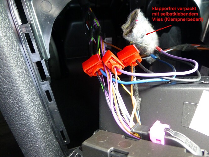

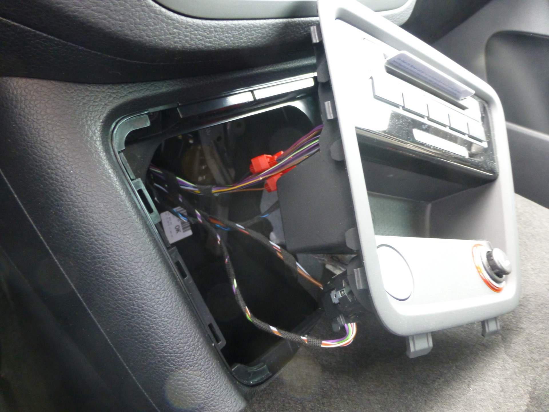

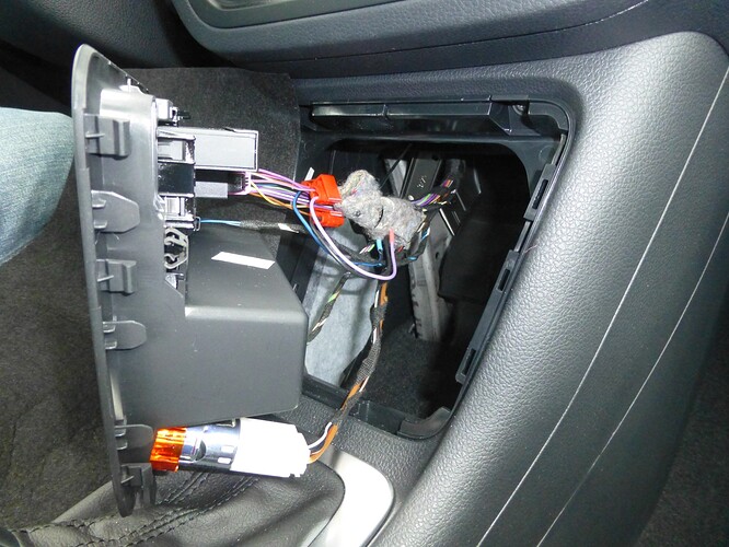

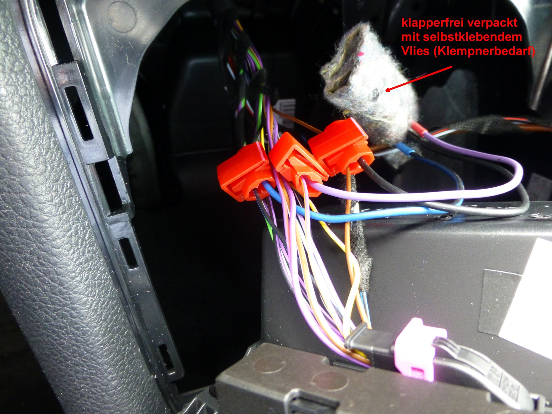

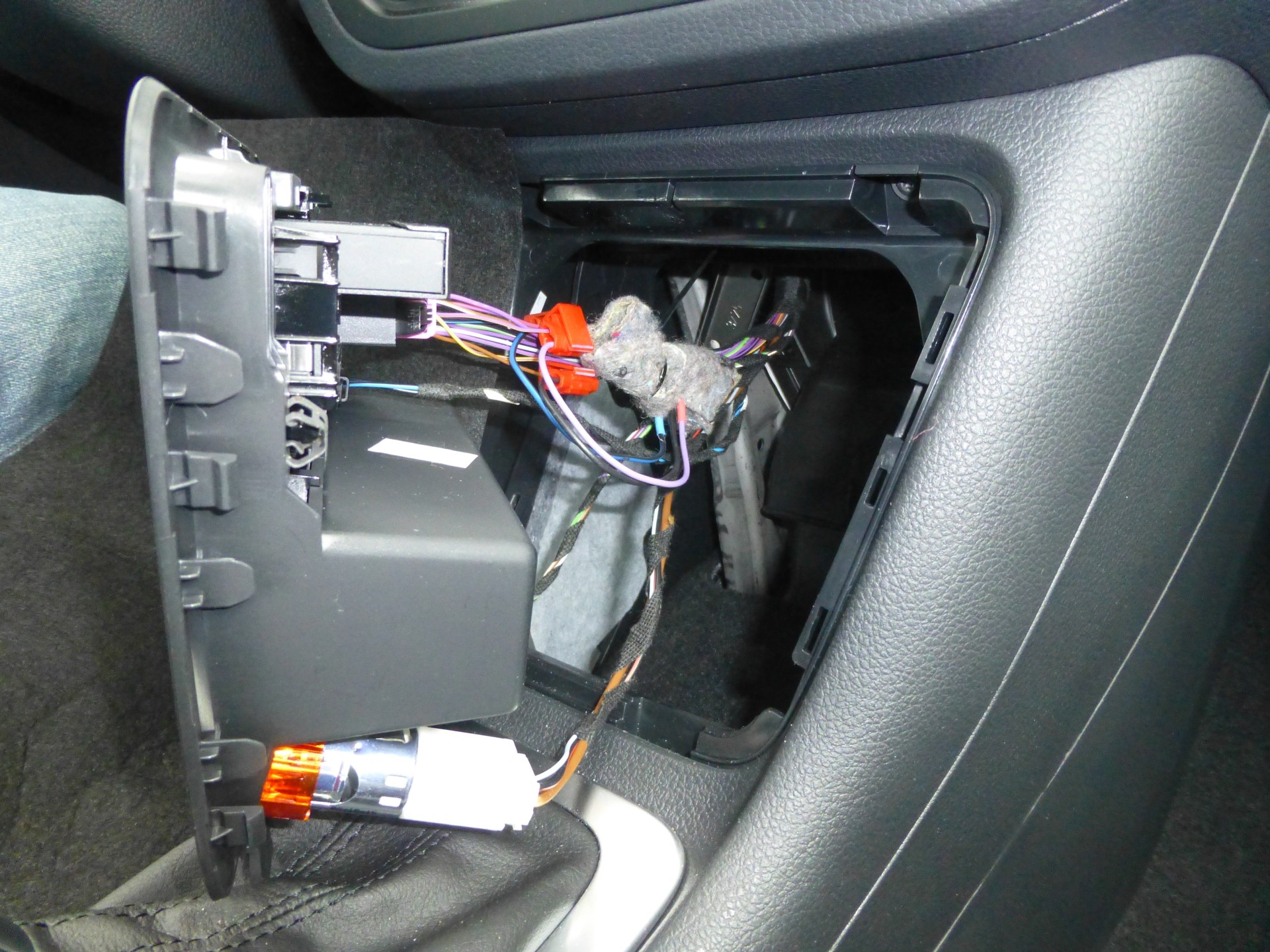

Hab’ mir auch die Schaltung von Nico aufgebaut (www.nicomania.de/auto/start-stop-automatik-deaktivieren)).
Ich habe mir dafür beim platinenbelichter.de die Platine machen lassen.
Da sie so klein ist, gingen 12 Stück davon auf die Mindestgröße, ich kann also jetzt 'n ganzen Fuhrpark damit ausstatten :groehl:
Das Programmieren des Attiny war etwas Frickelei, aber mit den Tipps von Nico und billigen Teilen aus China hat’s geklappt.
War eine nette Winterbeschäftigung.
Und jetzt wo’s wärmer ist, habe ich mich gestern an den Ausbau der Schaltereinheit und den Einbau der Schaltung getraut.
Was soll ich sagen: Ich bin begeistert, funktioniert 1a!!! dance.gif
Die Schaltung merkt sich praktisch den letzten Zustand der SSA und stellt ihn beim Anlassen wieder her. Sie ist also nicht völlig deaktiviert.
Ich kann mich nur tausendmal bei Nico für sein Projekt bedanken, die SSA hatte mich schon fast zum Wahnsinn getrieben.
Jedem, den die SSA stört, kann ich die Schaltung wärmstens empfehlen!
Die Kosten lagen für mich mit allem Drumherum (Programmer, Platinen, alle Teile) bei ca. 15,-€ (bei Bestellung in China, wobei es dort fast alle Teile leider nur in Mengen größer 50 gab…).
