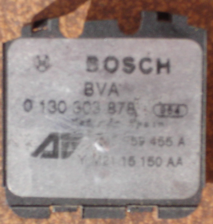

Ich habe bei 123 einen Lüfter bestellt, der aber nicht passt. Ich habe hier im Forum den Artikel www.sgaf.de/node/92034 gelesen und mir den Lüfter 8D0 959 455 C bestellt. Der passt aber nicht. Die alte Nummer auf dem Typenschild ist mehr ganz zu erkennen: 7M? 959 455 A. Mein Lüfter wird mit 4 Schrauben befestigt und hat 7 Flügel.
Kann mir jemand sagen welche neue Teilenummer der Lüfter hat und wo ich den günstig bekomme?

Du meinst die Nummer 7M0959455A
Die ist inzwischen mehrfach ersetzt worden.
Aktuell ist seit 1997 die 7M0959455J.
Hallo Gerhard,
mit dieser Teilenummer findet sich kaum was im Internet. Über die Bosch Nummer 0 130 303 878 bin ich auf die VW Teilenummer 7M3 959 455 A gestoßen.
Dazu habe ich auch einen Händler gefunden, der den Lüfter etwas günstiger anbietet :click:
Kann das mit der Nummer stimmen?
