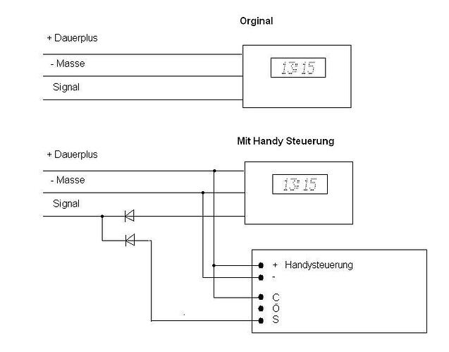

Hi…
Ich werde meinen SH bald in bedrieb nehmen…
Dann werde ich mir ein GSM Model kaufen… € 79,- + ein Siemens Handy M50… dann kann ich meine SH einschalten wann und wo ich bin…
Bei den Fernbedienungen ist immer das Problem das sie nicht so eine gute reichweite haben…
LG Michael
Zu 1
Hat mhernach was geschrieben, so wird es angeklemmt:
