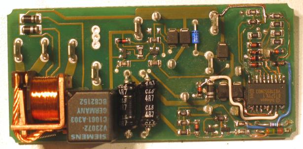

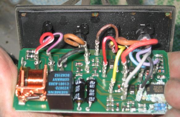

sitzt bei mir am Unterboden in Höhe der B-Säule. Wie es in der Box aussah könnt ihr auf dem ersten Bild
erahnen. Alles vergammelt :kotz: . Besonders das Spezial-IC rechts unten war komplett zerstört.
In mühevoller Kleinarbeit habe ich es dann geschafft alles zu restaurieren (bin gut ausgerüstet mit Mikroskop
und SMD-Lötplatz). Der Verlauf der Kupferbahnen war gerade noch so zu erkennen, die habe ich mit Litze
nachgezogen. Schwierig war nur die Beschaffung des IC, da ist jetzt ein ähnliches drin (von Bürklin in
Düsseldorf). Zum Schluss noch alles dick mit Schutzlack abgedeckt. Und… läuft perfekt :slight_smile:
Die Einbaulage der Elektronikbox habe ich jetzt etwas gedreht, damit Kondenswasser nicht auf der Platine liegen
bleibt. Alles nicht perfekt und für die Ewigkeit, aber für die Restlebensdauer des Autos sollte es reichen.

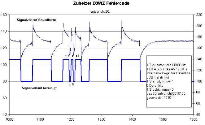

Noch ein Nachtrag für die Freaks die den Fehlercode der D3WZ selbst auslesen wollen.
Normalerweise wird dazu ein JE-Diagnosegerät benutzt. Es wird mit einem Zwischenstecker in die Verbindung zur D3WZ eingeschleift. Im Kabelbaum gibt es ein blau/weißes Kabel, auf dem ständig der Fehlercode gesendet wird.
Wenn man eine Möglichkeit zum manuellen Einschalten des Zuheizers hat (Mini-Uhr o.ä.) kann man auf das Diagnosegerät verzichten, man muss „nur irgendwie“ das Signal lesen und auswerten. Ich habe dazu den Eingang der Soundkarte von meinen Laptop benutzt. Allerdings konnte ich nichts mit den Signalen anfangen und habe den Code dann doch in einer Werkstatt auslesen lassen.
Hinterher ist man immer schlauer, und so konnte ich mir nachträglich die Signalform doch noch erklären.
Die beiden Bilder zeigen was ich da an Infos gesammelt habe.
Ohne es getestet zu haben könnte ich mir vorstellen dass man auch direkt über die serielle Schnittstelle die Signale einliest.
Vielleicht hat ja mal jemand die Möglichkeit alles zu überprüfen und meine Annahmen zu bestätigen oder zu
korrigieren.
Grüsse,
Christian

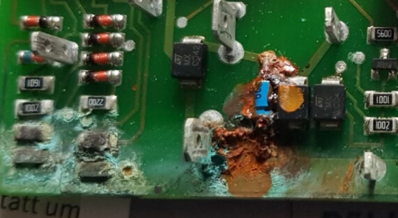

Hallo Christian,
hast du vielleicht noch ein besseres Foto vom Zuheizer? Ich brauche mal 2 Widerstandswerte, oben rechts auf dem Bild.
VG
Bodo

Perfekt! Danke schön.
Es handelt sich um diese beiden Wderstände.
Tja, das weiss wohl keiner, dann muss ich es eben ausprobieren.
Moin!
Ist die Beschriftung bei deinem Steuergerät nicht mehr ablesbar?
Kannst du die Widerstandswerte nicht messen?
nix zu lesen und bei den beiden war auch nix zu messen.
Auslöten und messen würde ich nochmal versuchen.
Habe ich schon gemacht, Widerstand = unendlich.
Hm, schade, dass noch keiner einen Schaltplan reverse-engineert hat.
