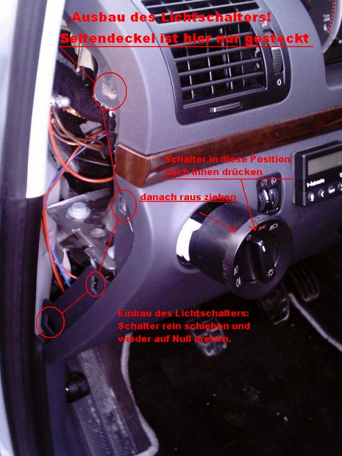

es ist eine origonal Zeitschaltuhr von Webasto, die sie 2003 verbaut haben.
Zu erkennen rechts, mitte Bild.
Wenn du ein besseres Foto wünscht, dann mache ich eines und stelle es hier ein.

Hi Manfred,
diese Zusatzuhr habe ich nicht verbaut. Ich habe die originale Standheizung mit der Programmierung in der Nähe des Rückspiegels ohne Fernbedienung.
Diese Webasto Uhr, die kann man auf mehrere Uhrzeiten programmieren? Hab ich das richtig verstanden? Und wenn ja, kann ich diese Uhr zusätzlich einbauen (danke für den Ebay Link).

Meine Uhr kann man auf drei Zeiten einstellen und ein Nachrüsten ist absolut kein Problem.
Nur die, die bei Ebay angeboten wird im oberen Link, ist zu teuer, da reicht eine billige auch.
