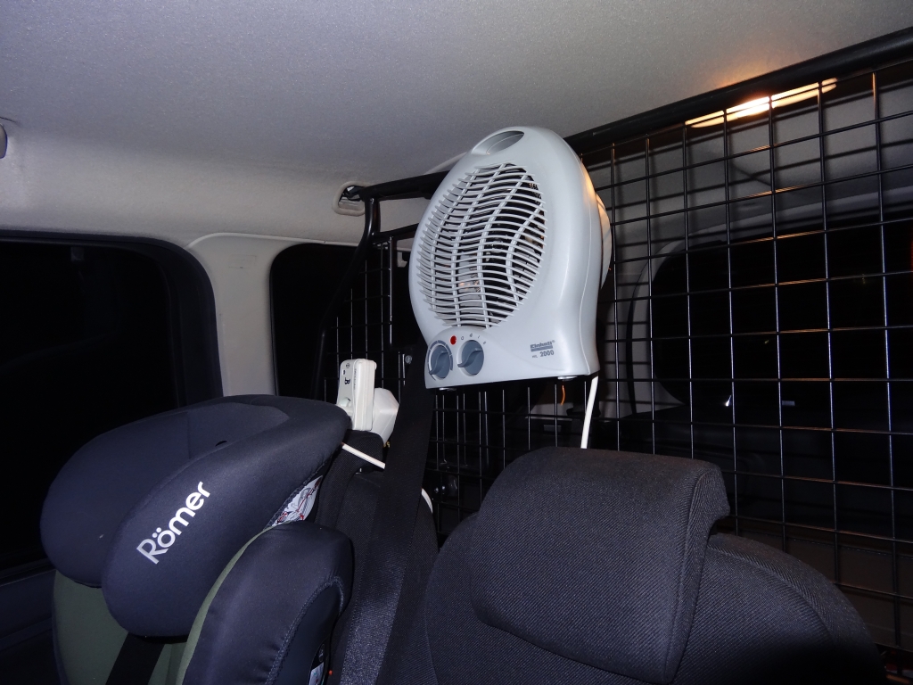

So Leute,
nachdem es tatsächlich kühler zu werden scheint, habe ich heuer wieder die Standheizung montiert.

Damit sind im Ernstfall zumindest die Scheiben, bei längerer Laufzeit auch der Rest gut vorgeheizt. Der Winter hier im Voralpenland kann also kommen.
Das Gitter zum Kofferraum hat sich zur stabilen Montage einfach angeboten
…Grüße
Sorry aber einen 220 V Heizlüfter so nah unterm Himmel zu plazieren halte ich schlicht für Wahnsinn !
Ne geht gar nicht !
Auf dem Bild sieht das sehr nah aus, ist es aber nicht. Und habe ich natürlich getestet (20 min), Dachhimmel wird nur handwarm. Außerdem hat er Thermostat-Regelung und schaltet bei erreichen der gewünschten Temperatur eh ab. Passt also…
Na wenn du meinst !
Für mich nicht . Aber musst du wissen
Genau die gleichen Bedenken hatte ich auch. Habe eingeschaltet, mich reingesetzt und abgewartet. Alles paletti. Die Befestigung ist sicher und der Abstand zu irgenwelchen Teilen auch. Die freie Luftansaugung von hinten sorgt wohl für eine ausreichende Umwälzung.
Ich will schließlich nicht Auto und Haus gleichzeitig abfackeln.
Wenn Dir das Leben aller im Auto mitfahrenden was Wert ist, baust Du das Teil hinter das Gitter.
also ich glaube auch, den eingebauten Zuheizer aufzurüsten ist die wesentlich bessere Idee :slight_smile:

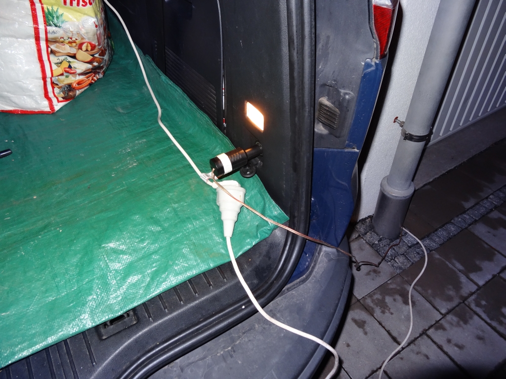

Ernsthaft: wenn ein Außen-Stromanschluss verfügbar ist am Stellplatz des KfZ, wieso dann keine vernünftige Lösung per Kühlwassertauchsieder ?
Es gibt doch elektrische Motorvorwärmsysteme, die per versteckter Aussensteckdose Betrieben werden und das Kühlwasser und sogar den Innenraum vorwärmen (geblaseaktivierung notwendig…)
