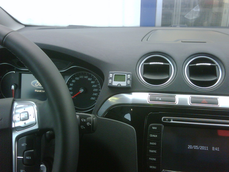

Meistens ist dann eine zusätzliche Schaltuhr verbaut, siehe hier:
Alternativ zur Zeitschaltuhr gibt es noch (natürlich gegen Aufpreis) eine Fernbedienung.
Entweder über Funk oder GSM.
Diese lässt sich aber bei Webasto und Eberspächer nachrüsten, bei der Standheizung vom Werk (bis FL) leider nicht.

- Standheizung ab Werk: Programmierung über das Converse („Abfahrtszeit“ muss programmiert werden)
- Standheizung, Nachrüstlösung: irgendwo ist eine Zeitschaltuhr versteckt, kann auch programmiert werden.
